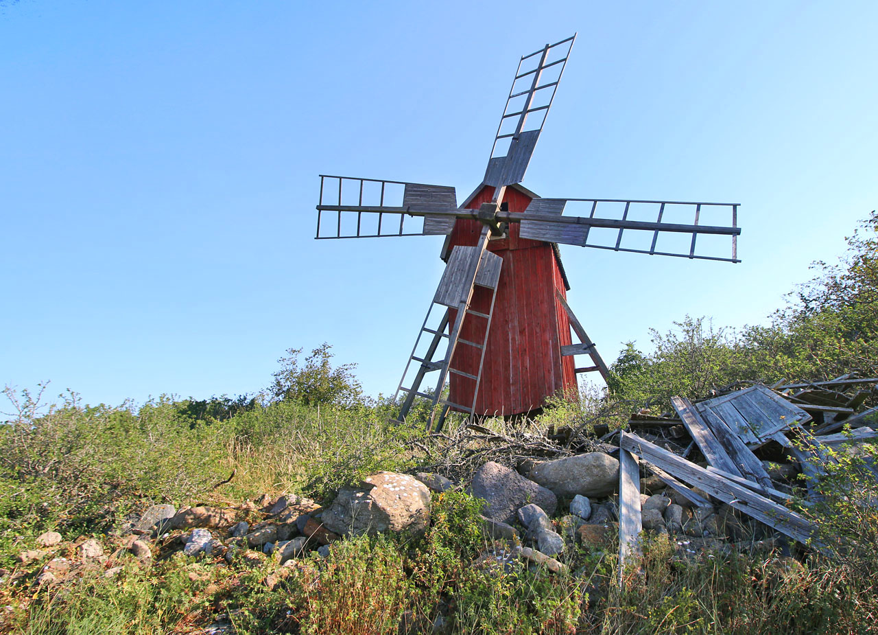

Větrný mlýn u osady Ormögy na ostrově Ölandu zanedlouho dosáhne věku 100 let.

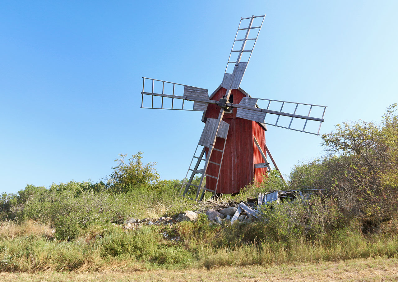

Mlýn se nachází na prosluněné pastvině necelé 2 km od pobřeží Baltského moře a necelé 3 km od moderní farmy větrných turbín, které dnes zásobují ostrov elektřinou.

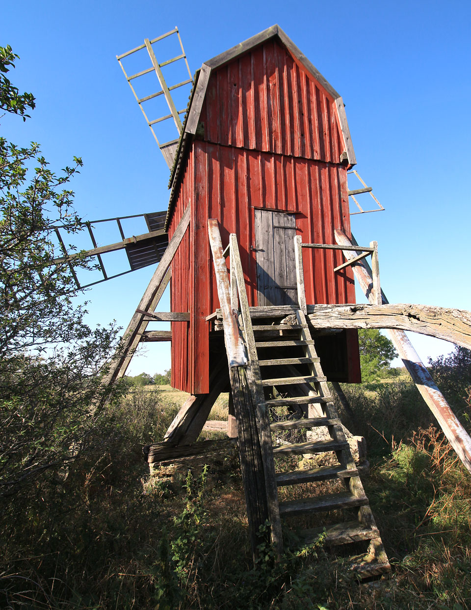

Přístup do mlýna po dřevěných schodech je volný. Vpravo od schodiště je vidět natáčecí kládu zvanou ocas.

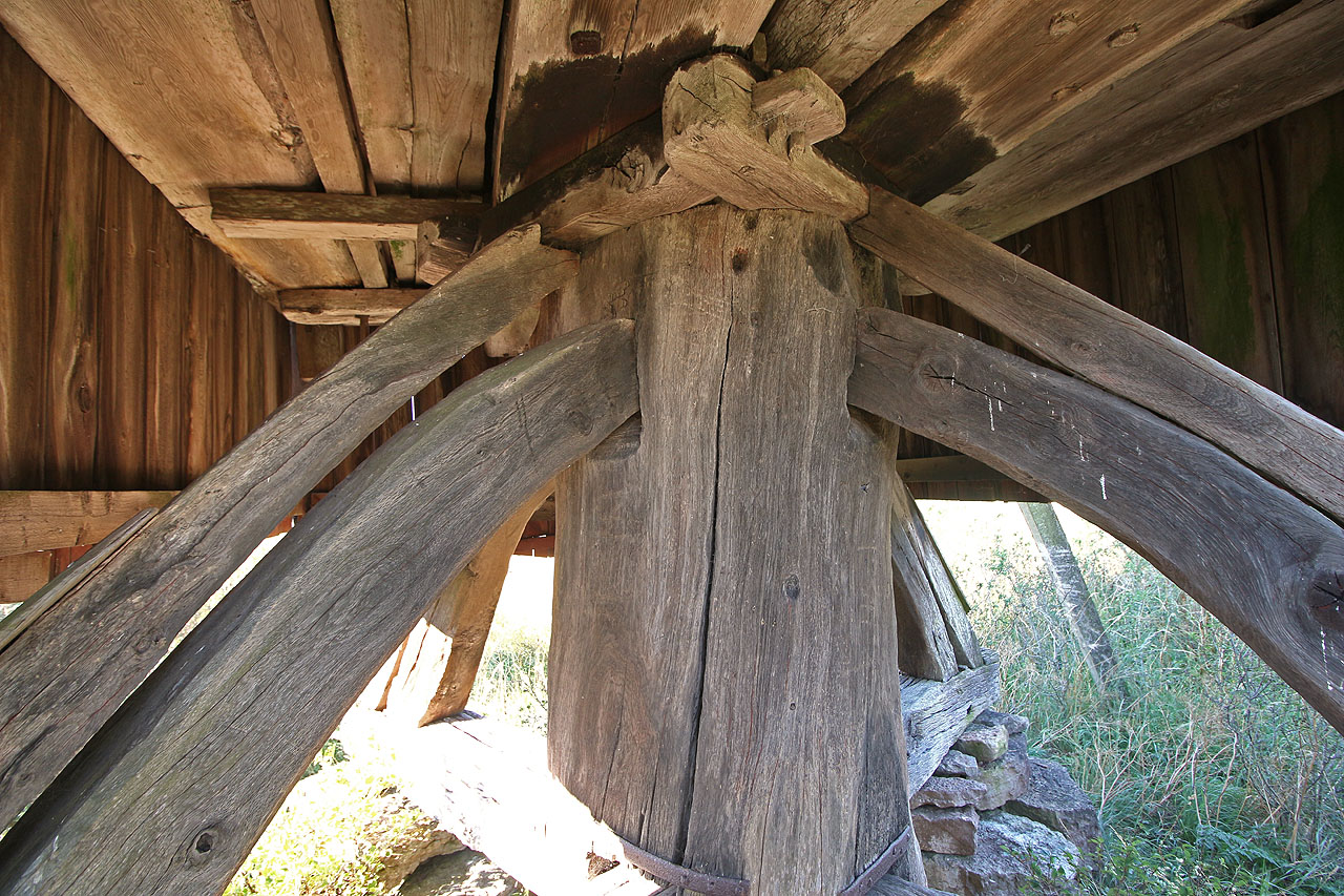

Středový sloup, na kterém lze celý mlýn otáčet, se nazývá tatík nebo otec. Jeho šikmé vzpěry pak apoštolové. Všechny spočívají na základovém kříži (též podešvi).

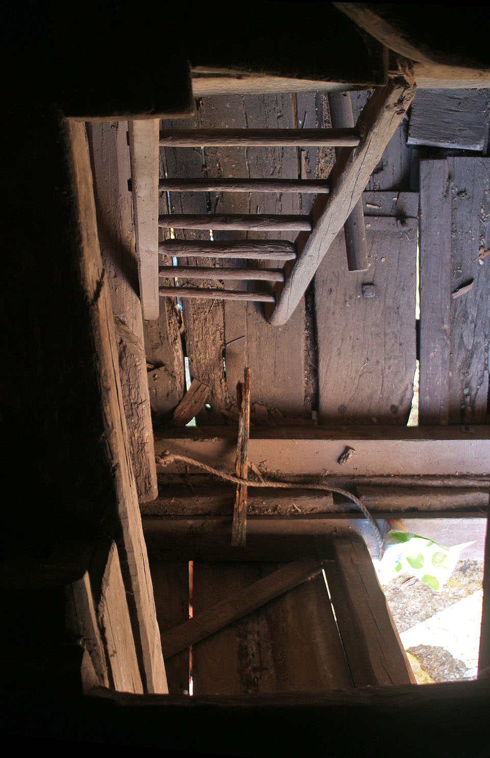

Z dolního do horního patra se dá dostat pouze po žebříku.

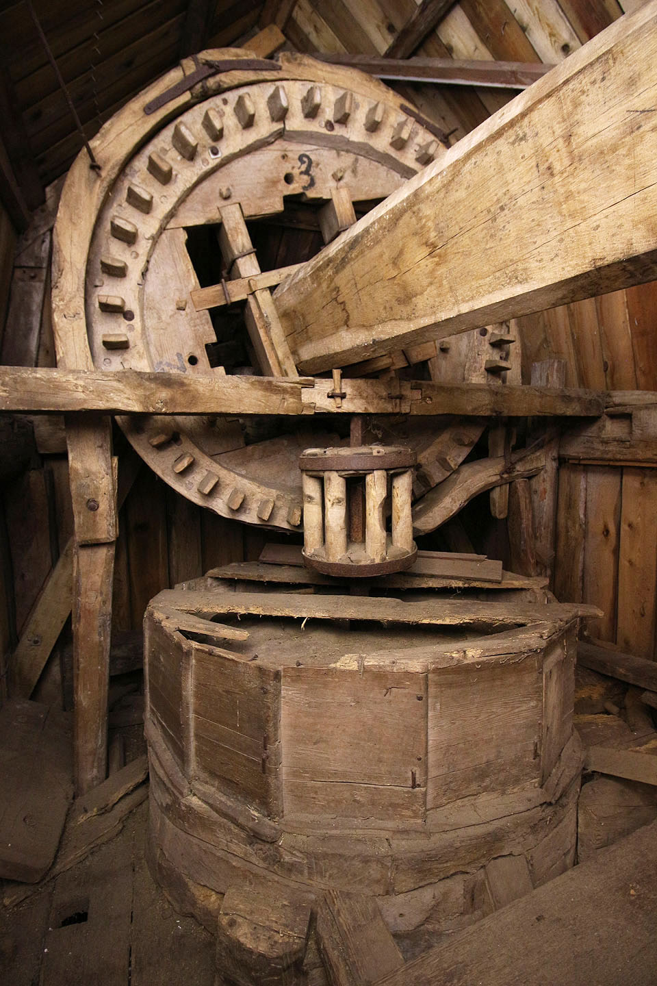

Mlýnské složeníé je dokonale zachované. Na mohutném valu se seseknutými hranami je nasazeno dřevěné palečnicové kolo, přenášející enerčgii větru na céví spojené s běhounem. Jeho středem se vsypávalo melivo, tedy buď obilí nebo prvotně nahrubo namletá mouka.

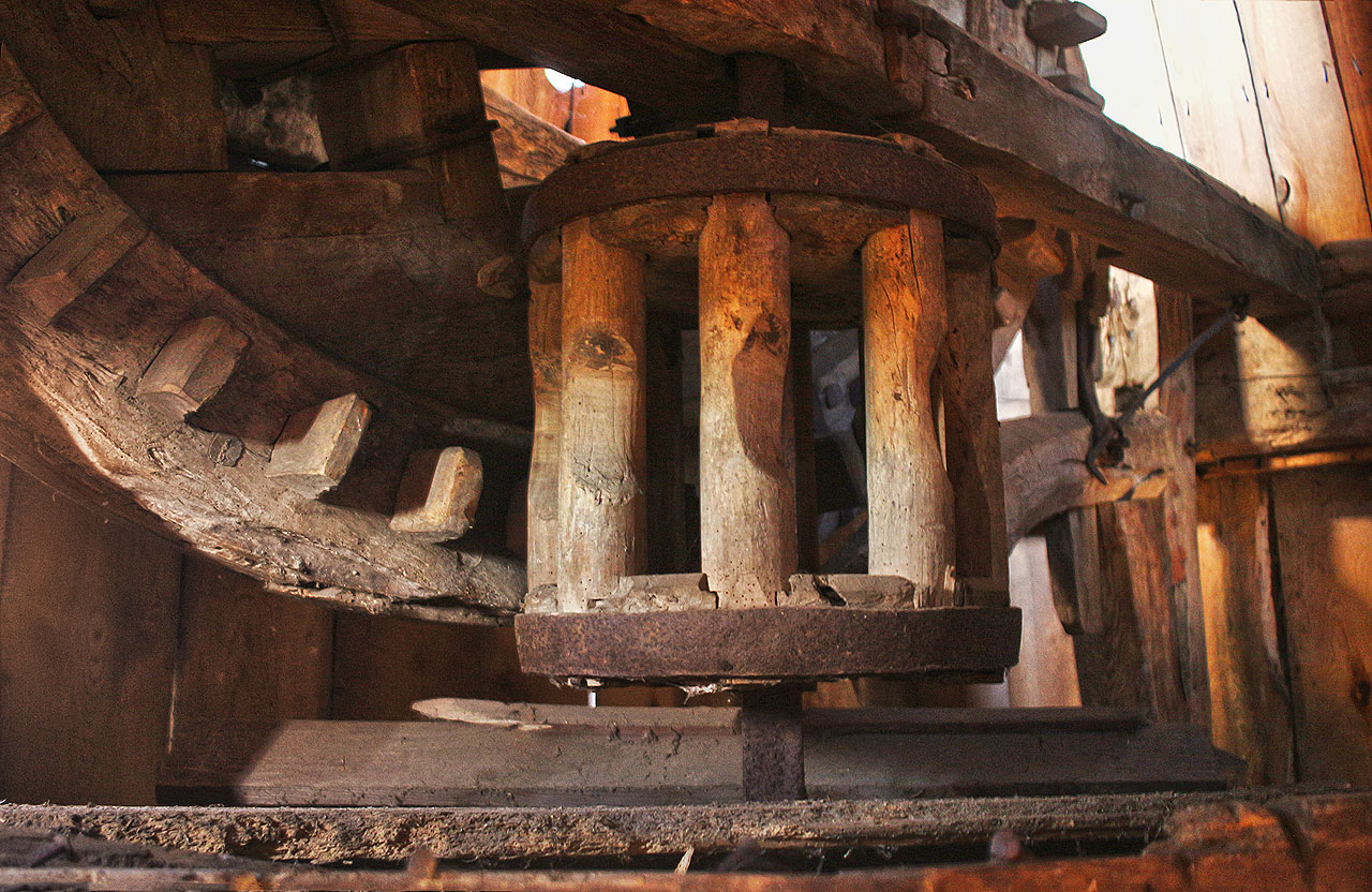

Detail převodu palečnicového kola na céví.

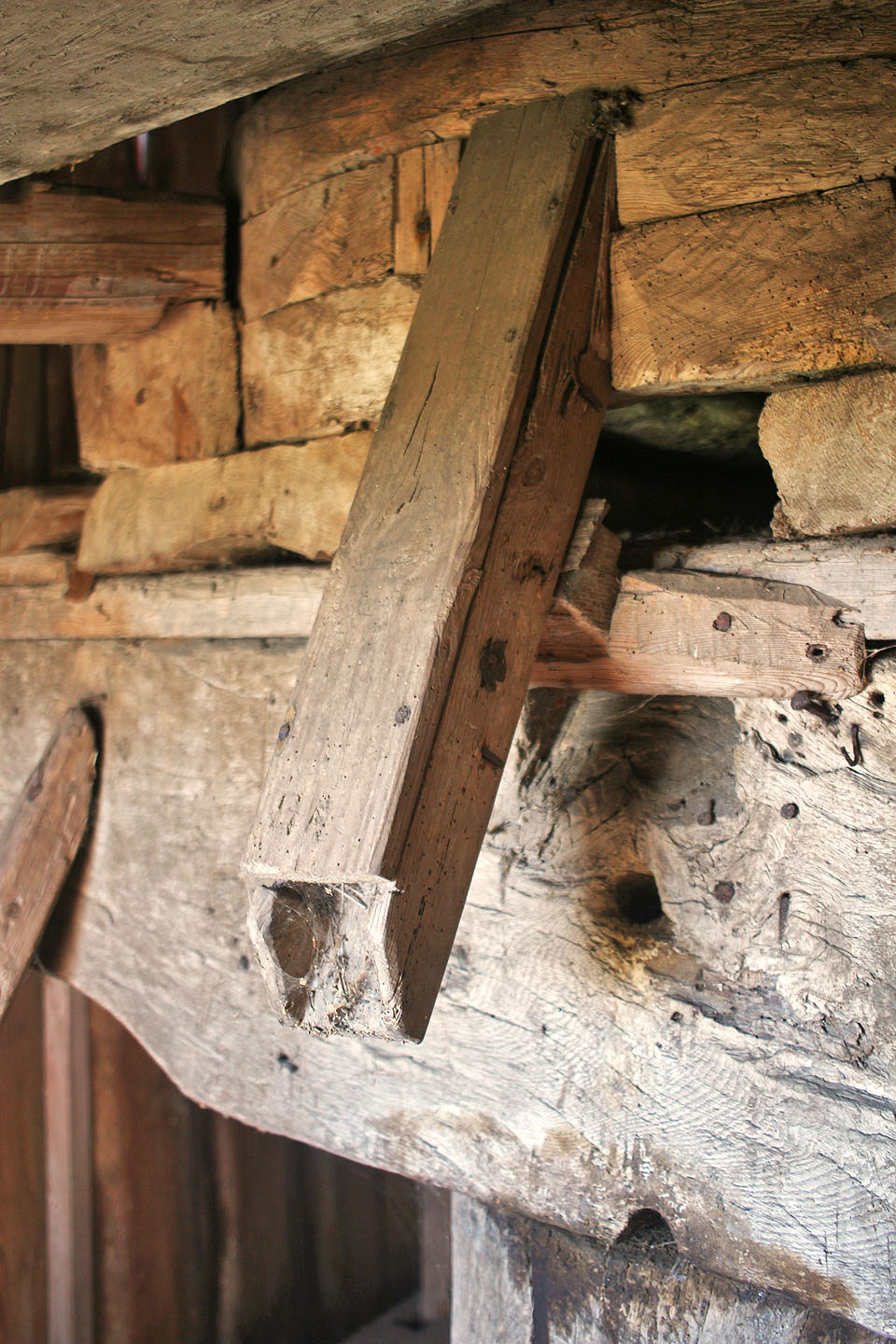

Val je na protější straně upevněn v kluzném ložisku. Tady se zřejmě dřív také nacházelo brzdící zařízení, kterým bylo možné regulovat výkon mlýna.

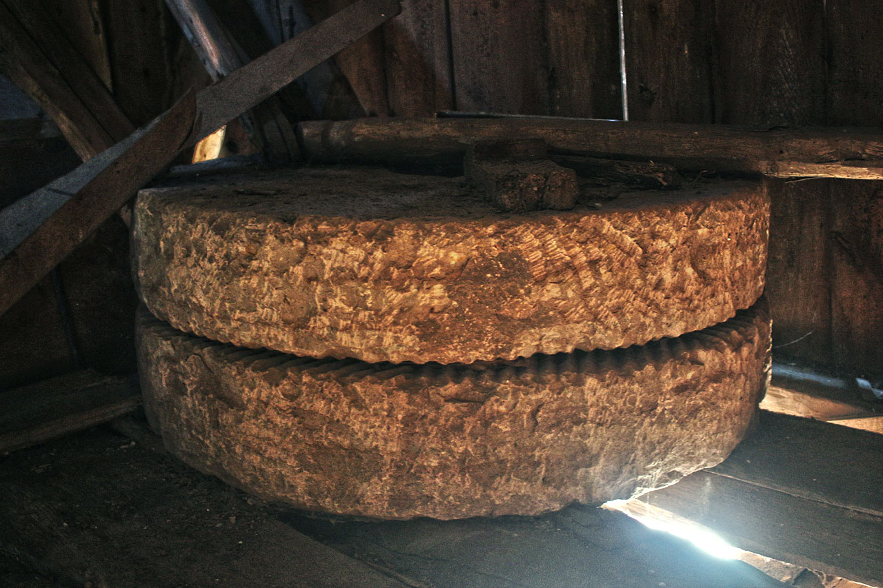

Na odložených žernovech v dolním poschodí je dobře vidět jejich drážkování, usměrňující průchod meliva mezi kameny.

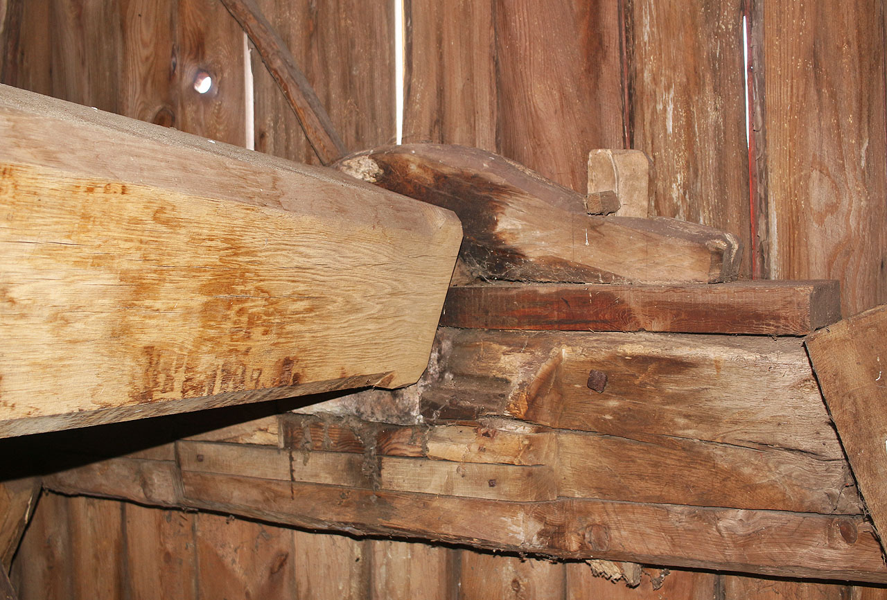

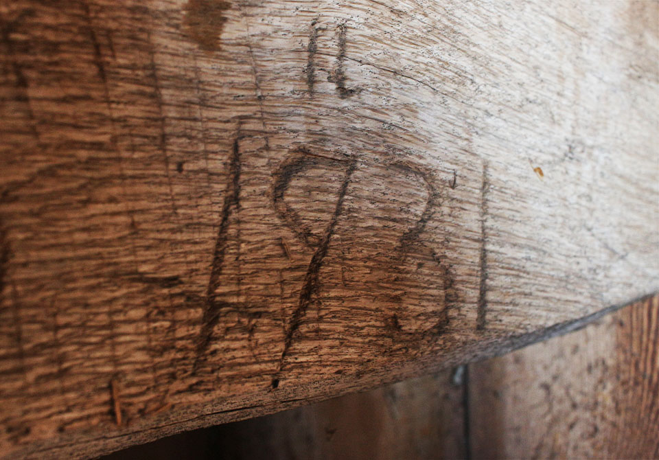

Vročení na vnitřní stěně mlýna uvádí rok 1931. Nejde-li o dodatečnou opravu, může to být rok postavení mlýna.
