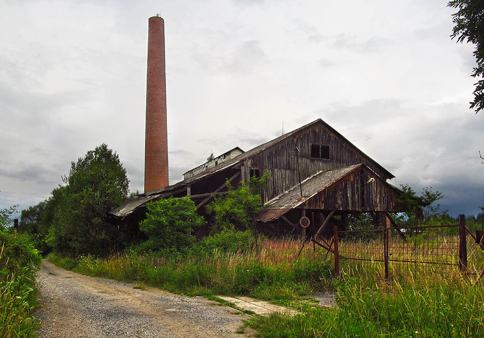

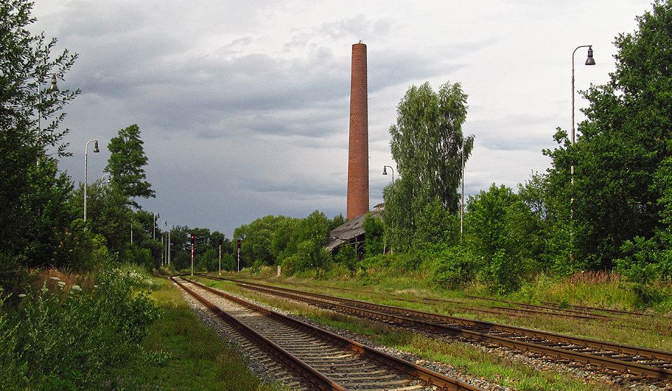

Bývalá vápenka v Rakovicích stojí v těsné blízkosti severovýchodního okraje obce Čimelice u nádraží a chátrá.

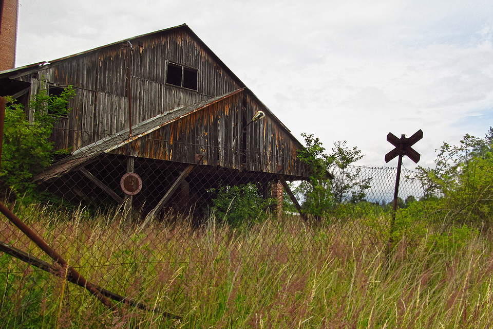

Se stanicí Čimelice spojovala vápenku vlečka, která je již řadu let mimo provoz. Na počátku 2. desetiletí 21. století však přesto bylo při rekonstrukci stanice na vlečku namontováno počítadlo náprav.

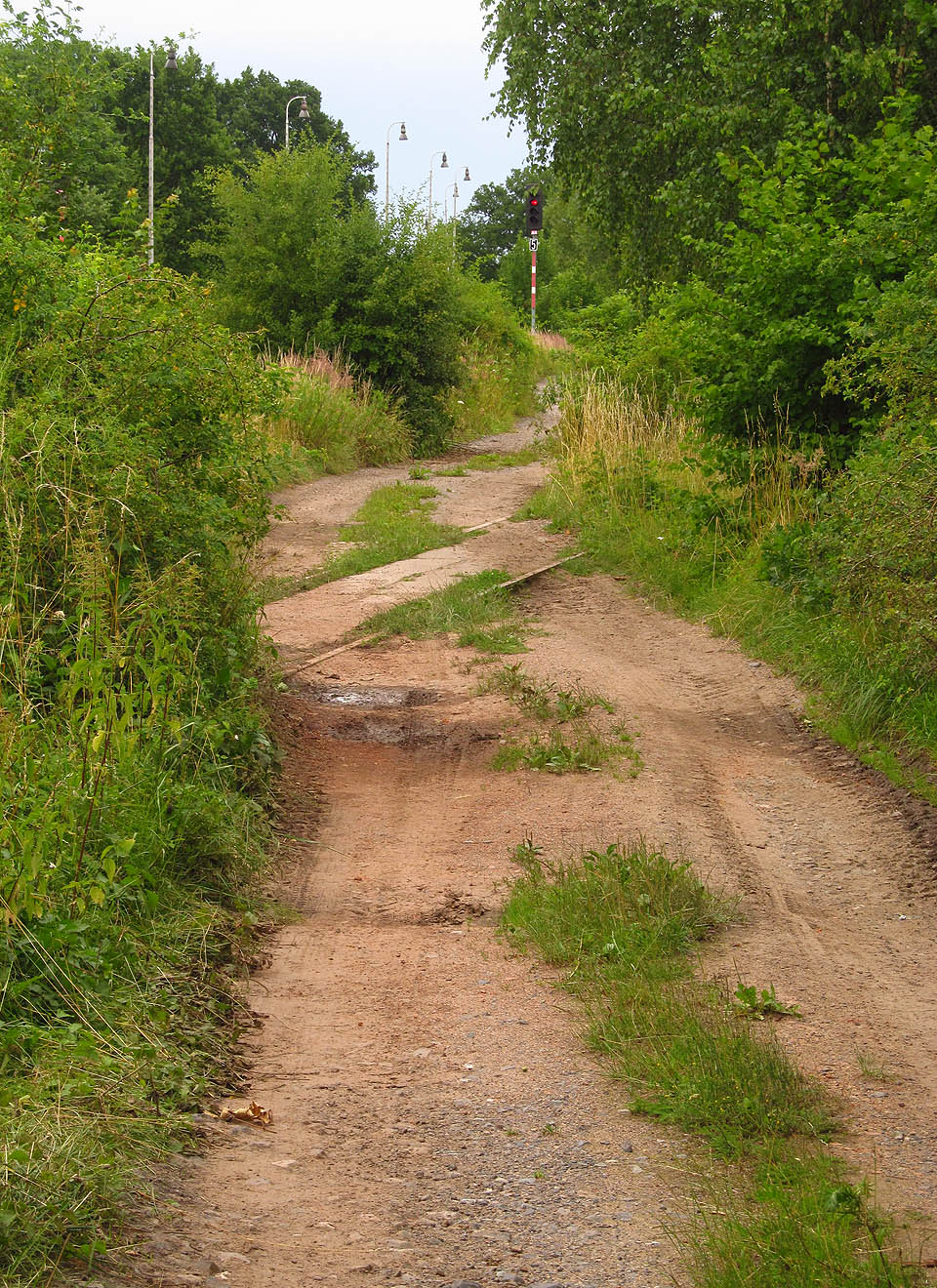

Křížení zarostlé vlečky s polní cestou k vápence.

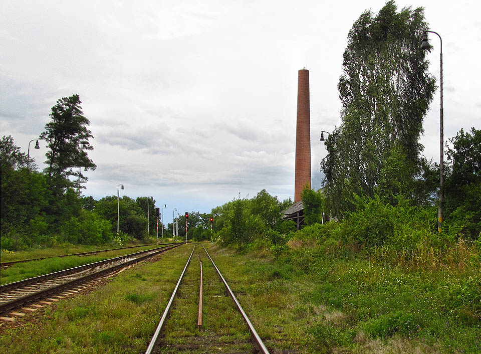

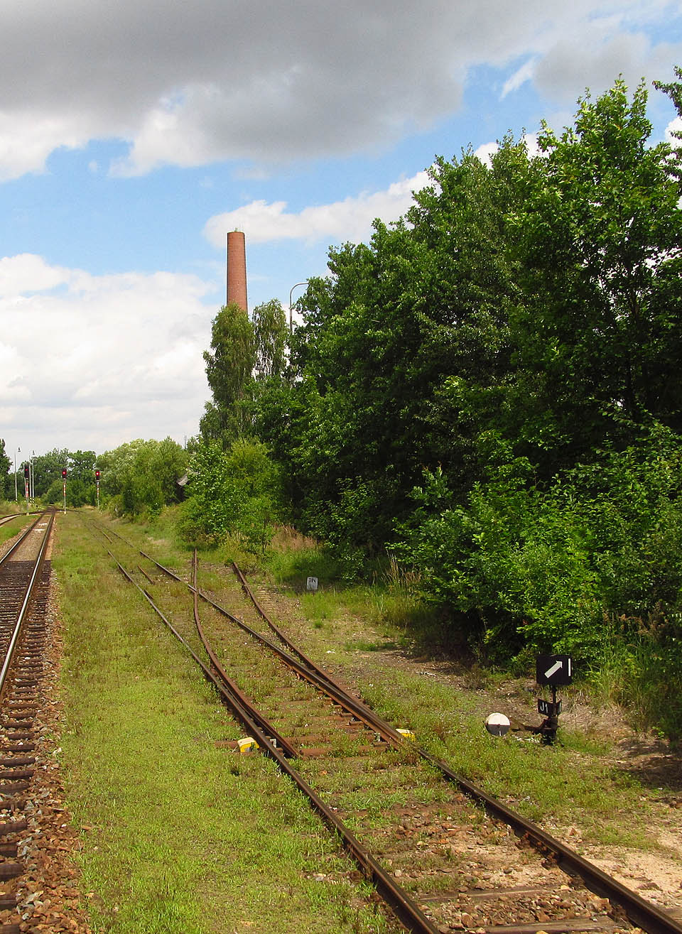

Pohled na vápenku z kolejiště stanice Čimelice.

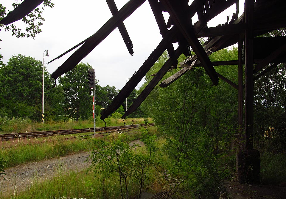

Ještě jeden pohled na vápenku v Čimelicích, resp. v Rakovicích, tentokrát už se zelenou na semaforu.

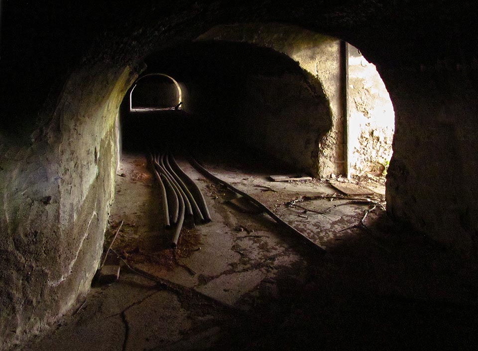

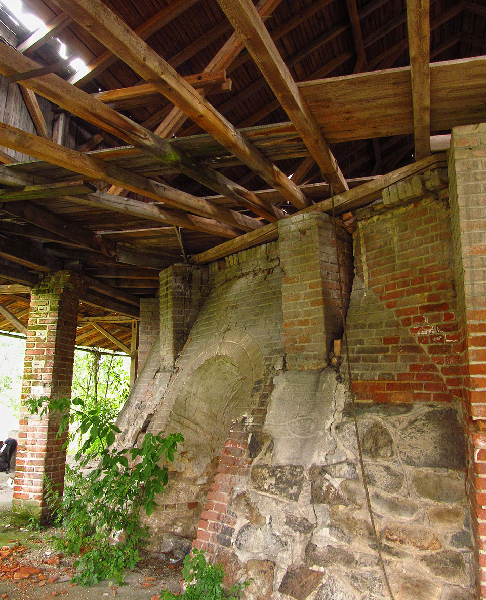

Vápenka disponovala netradiční oválnou pecí, ve které probíhal výpal sektorově - v jednom sektoru hořel oheň, zatímco v z předchozího se již vytahovalo vápno a do dalšího se navážel vápenec k vypálení. Oheň se tak otáčel pořád dokola.
Prostor uvnitř oválné pece je prázdný. Tady vznikalo vápno, ze kterého jsou postaveny (nejen) Čimelice.

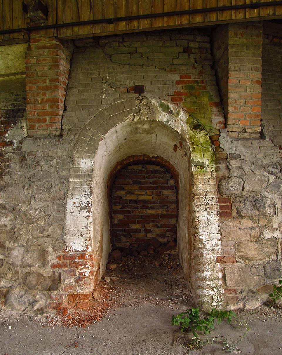

Vstupy do pece před lety někdo bůhvíproč zazdil.

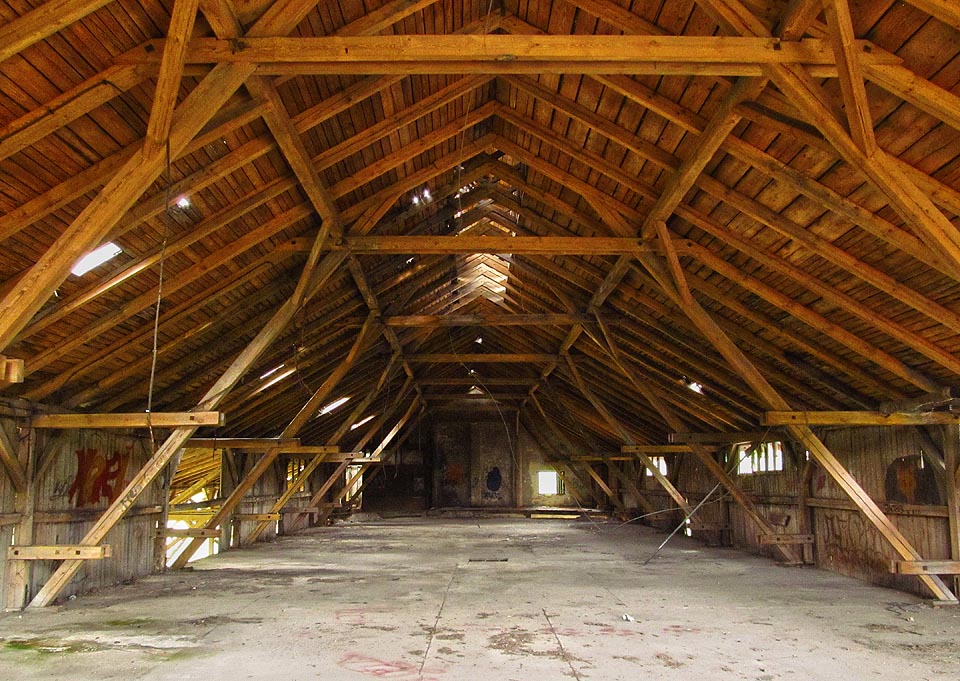

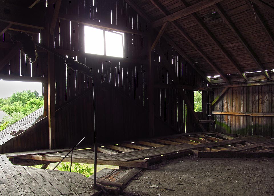

Horní patro jako skladiště hotového vápna.

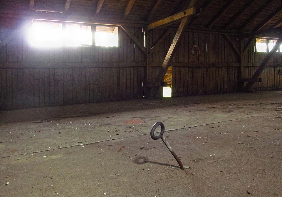

Záhadná páka trčí z podlahy v horním patře. Sloužila snad k regulaci hoření?
Průčelím volně provívá vítr. Střecha je však zatím v dobrém stavu a tak je ve vápence sucho.

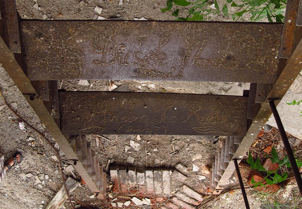

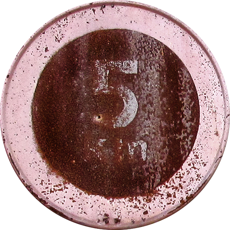

Záhadné nápisy na několika zbylých ocelových schodech. Kdo je šerif, si umím představit, co ale znamená slovo kovaš?

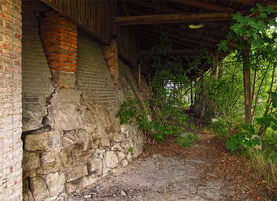

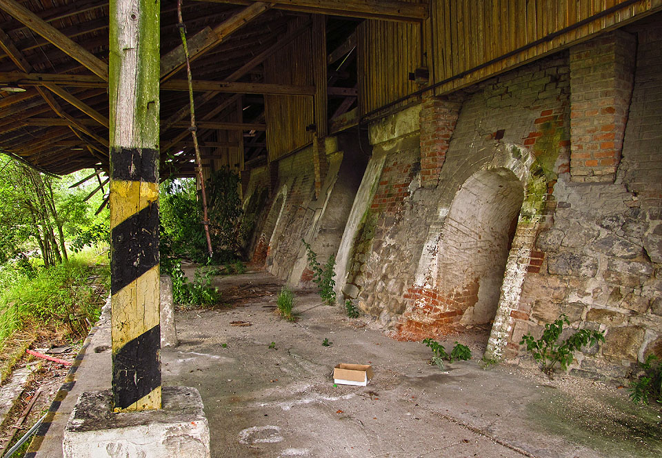

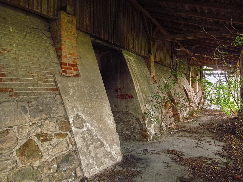

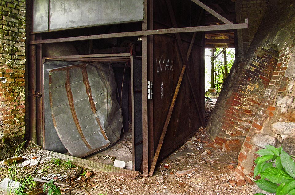

Velké vstupy umožňovaly navézt do pece najednou více cihel. Malé pak zabezpečovaly, že při postupném prohořívání bylo možné se k cihlám v jednom úseku dostat, i když v dalším ještě hořel oheň.

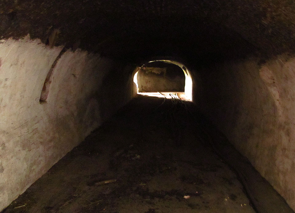

Oválná chodba pece má mírně netypický hřibovitý profil.

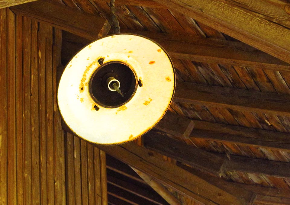

Oslepená lampa marně zírá na uhynulou továrnu.
