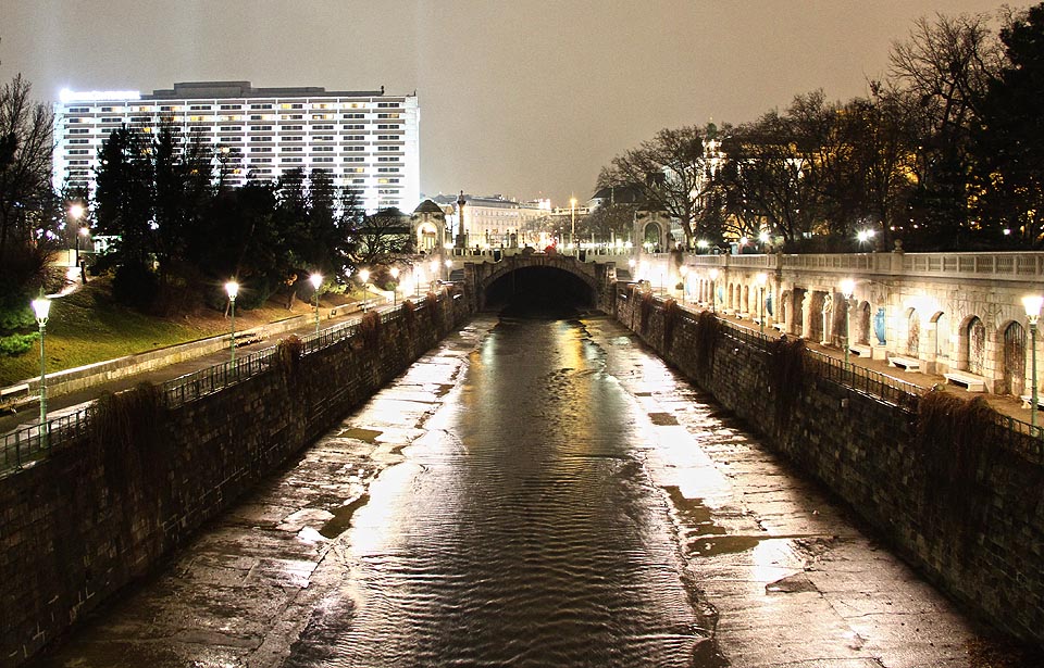

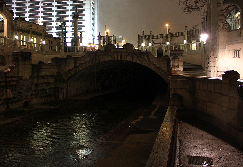

Severní (dolní) portál tunelu ve Stadtparku od architektů Warhammera, Ohmanna a Hackhofera.
Severní portál je zakomponován do monumentálního dvojitého schodiště obklopeného altány, terasami a sloupořadím. Na slony chrlící z chobotů vodu však již městu nezbyly peníze.

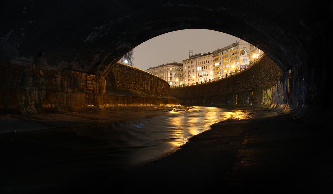

Poslední pohled k severu na nábřeží vedoucí až k dunajskému kanálu. Za zády máme 2 km podzemního toku.

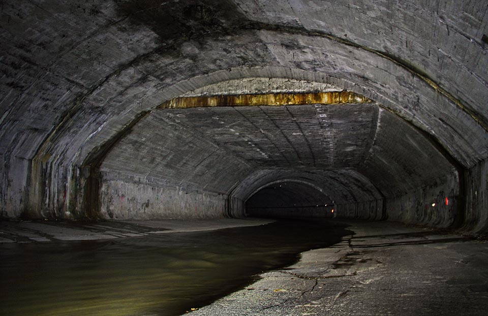

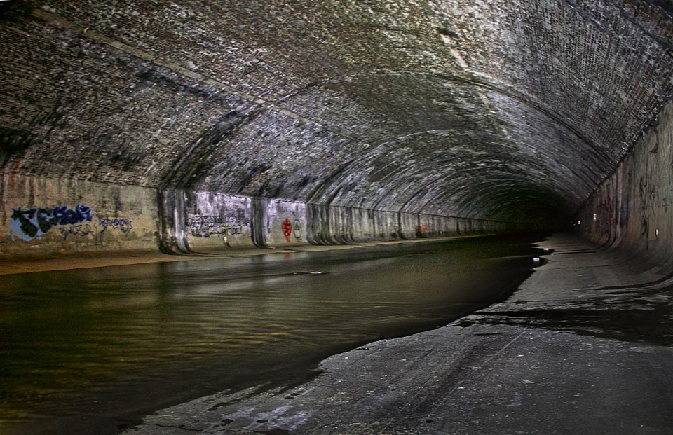

Klenba místy svojí šířkou přesahuje 20 m, zatímco voda řeky se volně roztéká po vybetonovaném dně.

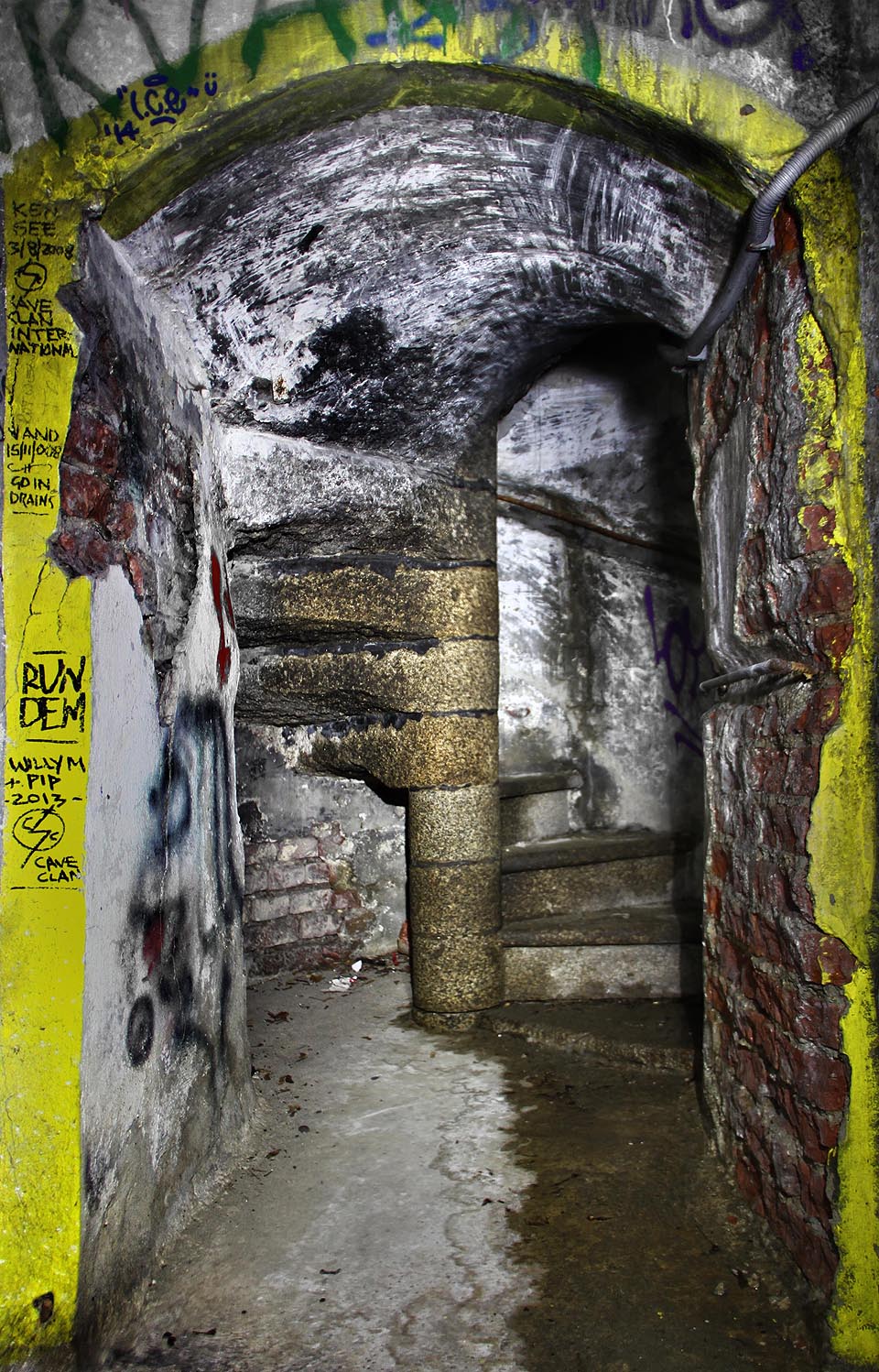

Na trase je několik nouzových východů různého stáří. Všechny ústí na povrch zamčenými dveřmi a potenciálnímu uprchlíkovi by tak pomohly jen částečně.

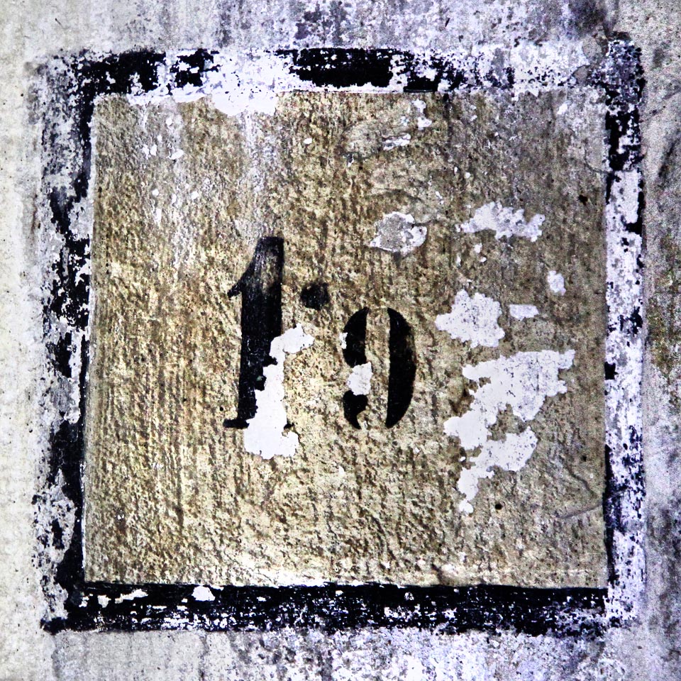

Historická kilometráž jasně ukazuje, že tunel patří k těm delším.

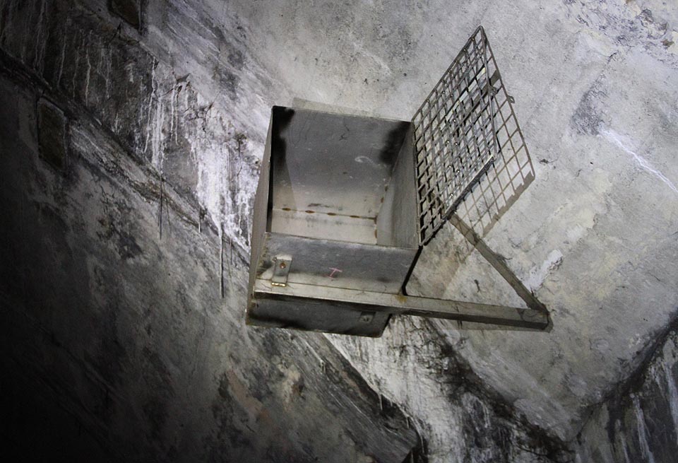

Jaký to ptáček měl hnízdo v otevřené kleci? Marně si lámeme hlavu a vzpomínáme na důlní kanárky a Galibertovy přístroje.

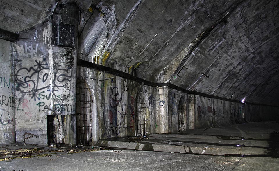

V roce 2015 uzavírají nerezové mříže vstupy do podzemních sálů, kde před jedenácti roky probíhala rekonstrukce. Tehdy nás neznámé podzemní světlo náležitě vystrašilo.

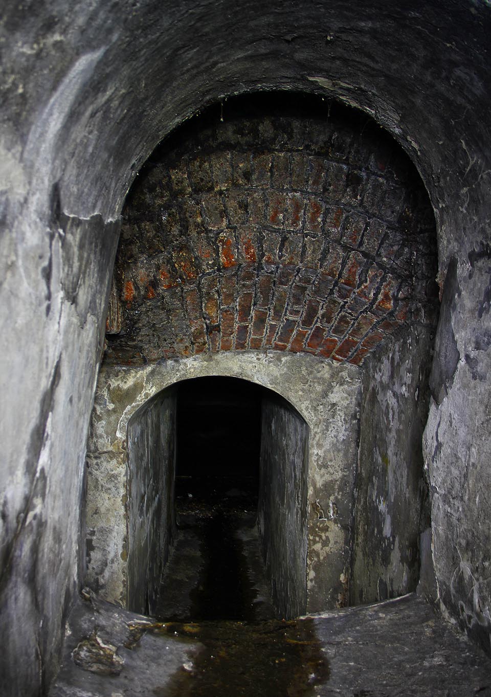

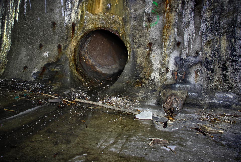

Odlehčovací komora levobřežní cholerové stoky vybudované v roce 1831 aby zlepšila hygienu ve Vídni. Čas od času splašky přetečou přelivnou hranu a chodbou vlevo se vhrnou do řeky.

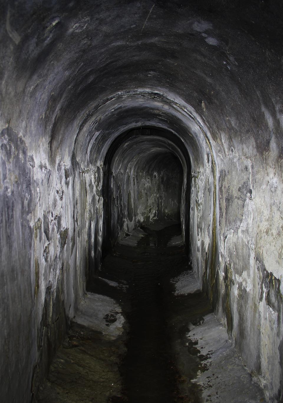

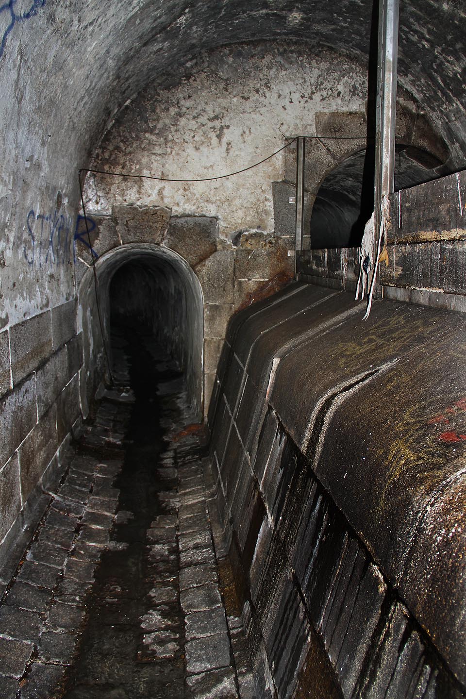

Na několika místech odbočují z hlavního tunelu chodby proplétající se složitě pod městem. Je dost dobře možné, že kdo do tohoto labyrintu pronikne neopatrně, už se z něj nevymotá. Za bouřky se chodby naplní smrdutými splašky.
Různě staré chodby se potkávají v několika výškových úrovních. Na některých místech dost možná kříží i základy antických staveb vystavěných v tehdejší Vindoboně římskými vojsky.

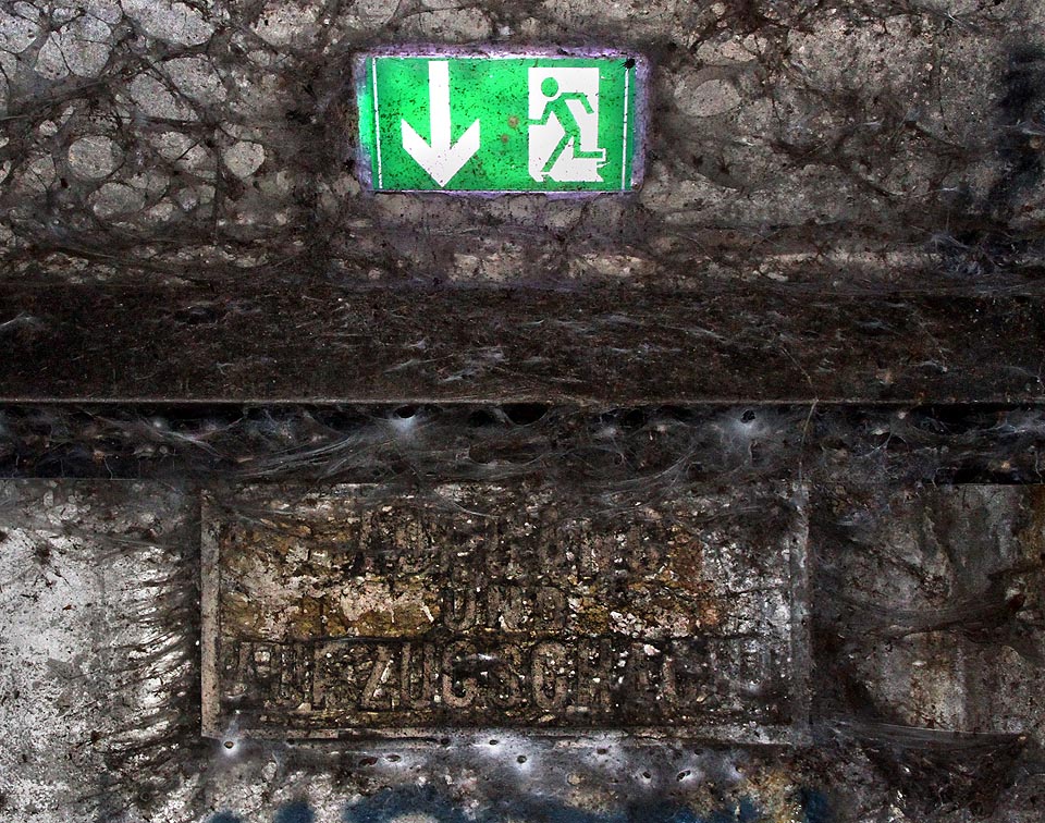

Na jediném místě svítí v tunelu tato zelená tabulka. Stejně jako její rezavějící babička označuje chodbu vedoucí k povrchu, bohužel končící zamčenými dveřmi.

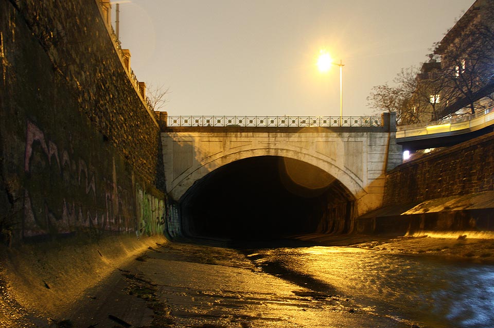

Jižní (horní) portál u Pilgramova mostu. Nahoru se díváme se zakloněnou hlavou.
Horní portál. Tady vtékají vody řeky Wien na dva kilometry pod zem.

Severní (tj. dolní) potál tunelu je bezesporu architektonicky nejvděčnější částí stavby. Portál je zahrnut do koncepce městského parku (Stadtpark) a obklopen schodištěm s altány, opěrnými zdmi, sloupořadími, terasami a sousošími z bílého kamene, dozdobenými mosaznými kruhy a girlandami v duchu vrcholící secese.
Pvní návrh dolního potálu se objevil v soutěži na stavby zahrnuté do regulačního plánu Vídně pro roky 1892-1893. Přestože tehdy v soutěži zvítězili se svým projektem bratři Mayrederové s monumentální parkovou stavbou, byl projekt znovu zadán až v 90. letech 19. století architektu Rudolfu Warhammerovi, který vytvořil základní koncept teras a pavilonů. Před dokončením své práce Rudolf Warhammer v roce 1898 zemřel a v jeho práci tak pokračoval architekt Friedrich Ohmann, který ve spolupráci s Josefem Hackhoferem dokončil projekt ve druhé polovině roku 1900.
Původní projekt předpokládal překrytí tunelového ústí mohutným závojem vody tryskající z fontány tvořené sousoším kamenných slonů. Voda měla chrlit ze sloních chobotů a rozstřikovat se tak, aby bělostná pěna překryla tmavé a nevzhledné ústí štoly. Fontátna nakonec nebyla realizována a projekt byl schválen ve zjednodušené formě 12. června 1901 vídeňskou radnicí. Realizaci stavby převzala společnost F. a L. Marinelli Faccanoni, která dokončila některé architektonické detaily a do konce května 1906 provedla stavbu. Monumentální parkové schodiště bylo otevřeno pro veřejnost 15. listopadu 1906 a od té doby se portál po více než sto let prakticky nezměnil (v 50. letech 20. století bylo rekonstruováno osvětelní).

Samotný tunel má délku 2100 m a je tvořen zděným tlamovým profilem s rozpětím oblouku mezi 17 m a 21 m. Dno obloukového průřezu je tvořeno litými betonovými díly s převýšením mezi nejhlubším bodem koryta a stykem se stěnou < 1 m, překrytí pod ulicí Wienzeile, náměstím Karlsplatz a ulicí Lothringerstraße je tvořené převážně cihlovou klenbou úctyhodných rozměrů, bezprostředně pod povrchem města. Tunel na své trase několikrát mění směr a v celé délce je za normálního stavu hladiny dobře průchozí. Plánovaný maximální průtok činí 600 m3/s.
