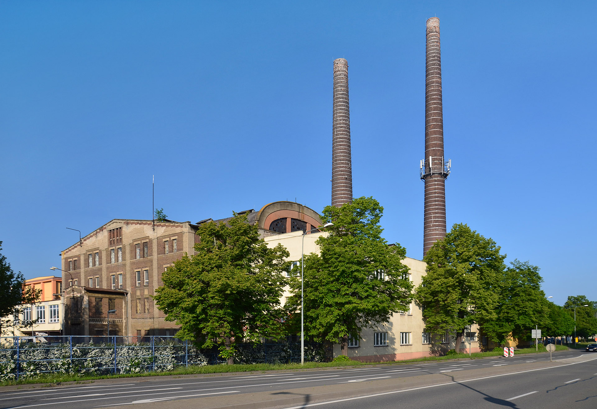

Názvem Středomoravská elektrárna bývá označována zrušená parní elektrárna při ulici Tržní v Přerově. Elektrárna, která se významně podílela na elektrifikaci střední Moravy, byla v provozu mezi roky 1919 a 1965, od roku 1945 převážně jako výtopna. Do roku 1997 sloužila elektrárna jako sklad a dílny a v současnosti je nevyužitá a hrozí její demolice.

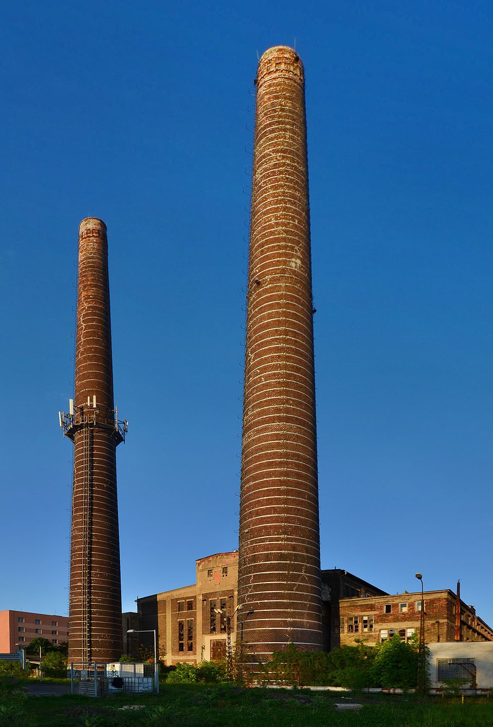

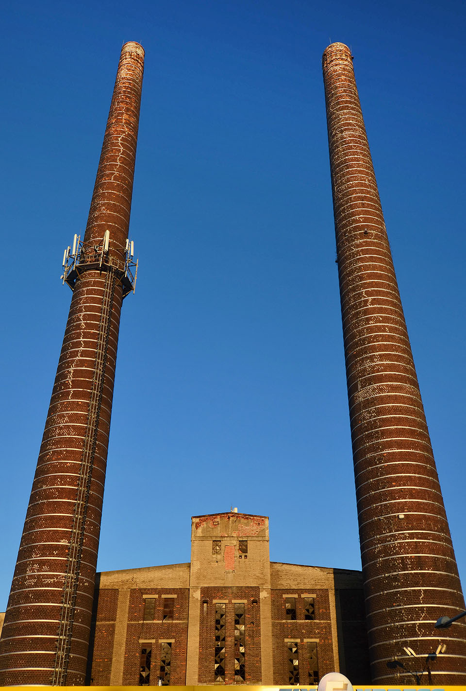

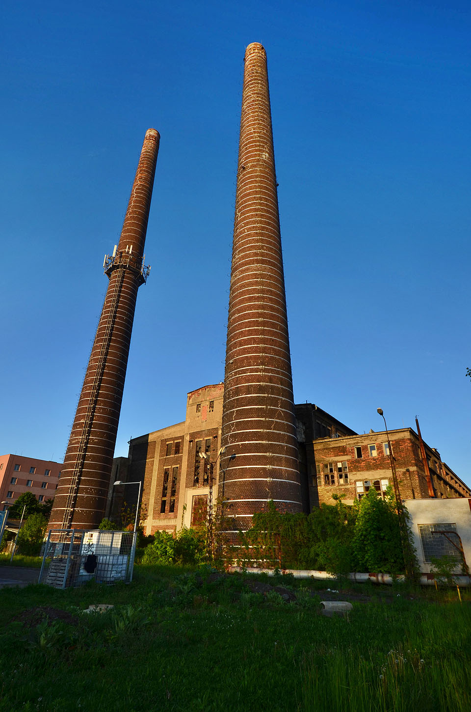

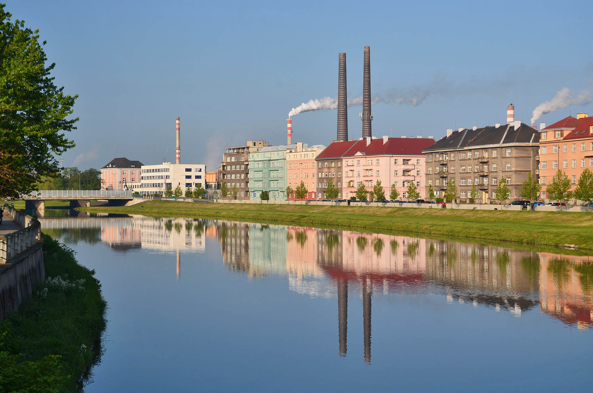

Zdálky viditelnou dominantou elektrárny jsou dva cihelné zdělné komíny o výškách 79 m a 80 m.

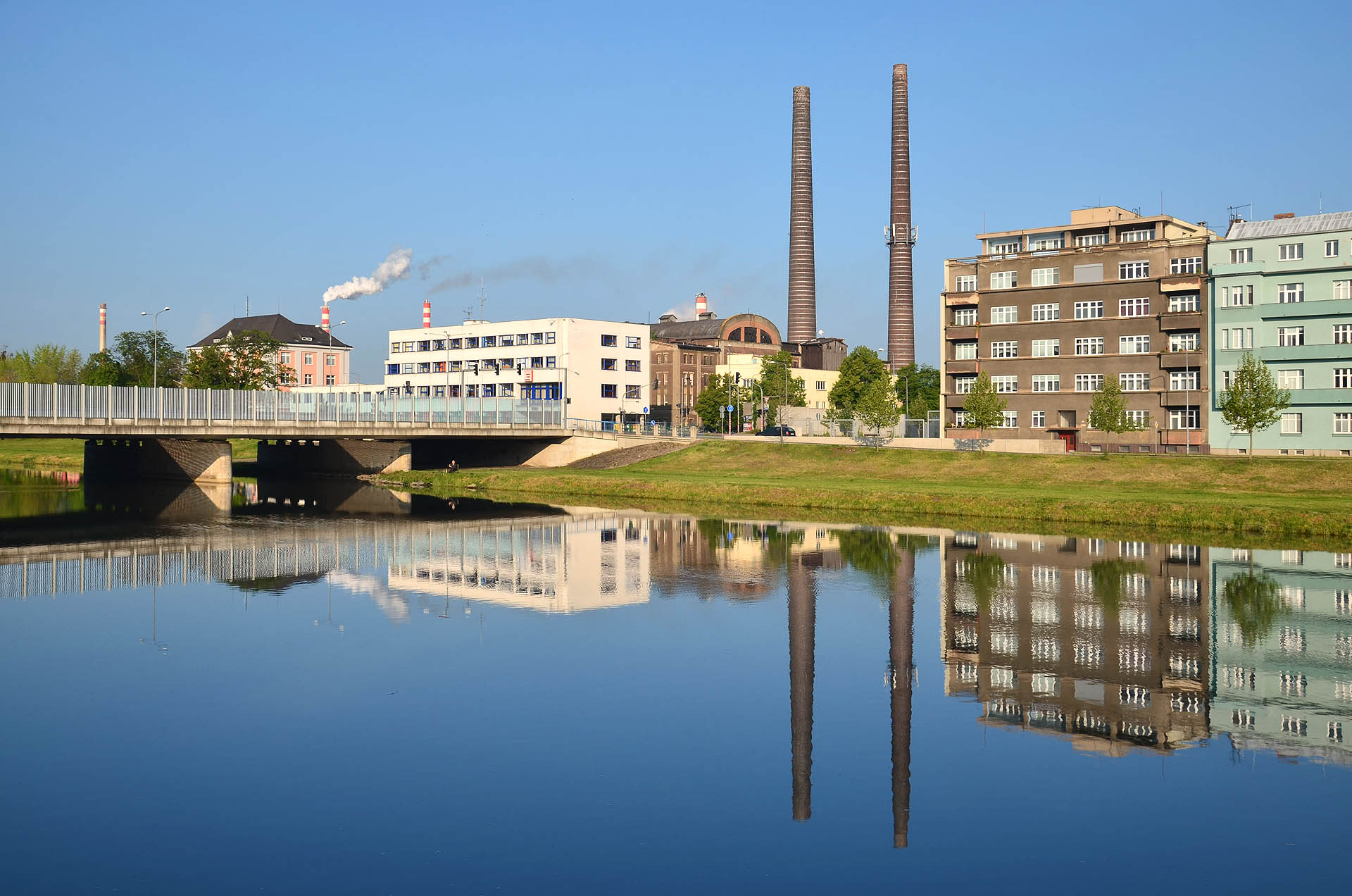

Pohled na komíny elektrárny z nábřeží Protifašistických bojovníků přes protější nábřeží Dr. Edvarda Beneše a mírně zčeřenou hladinu Bečvy.

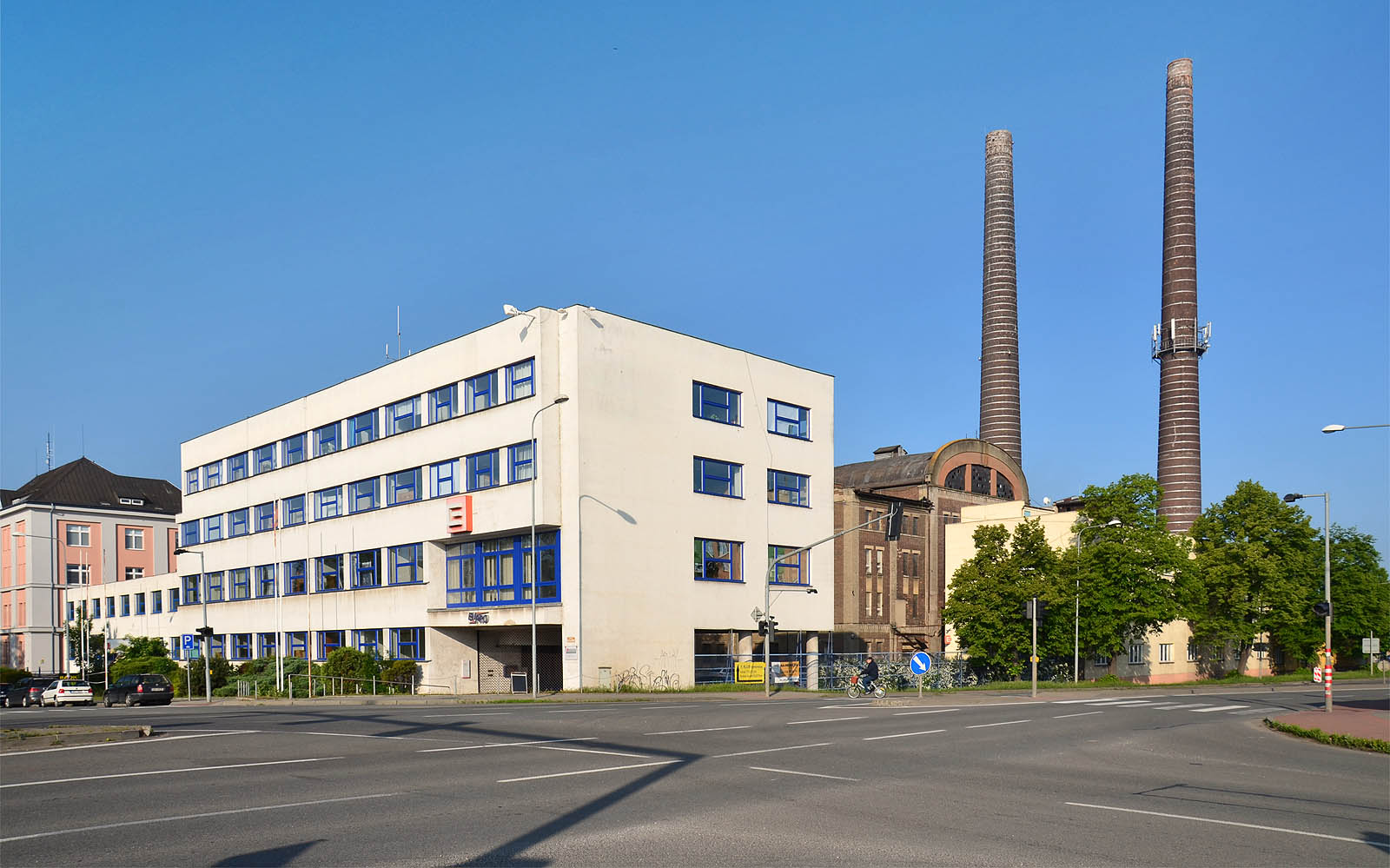

Středomoravská elektrárna se dnes ukrývá za moderní správní budovou Českých energetických závodů na nábřeží Dr. Edvarda Beneše. Funkcionalistická stavba podle návrhu manželů Oskara a Elly Oehlerových byla vystavěna v létech 1937 až 1938.

Komíny elektrárny při pohledu přes Tržní ulici jsou jasnou dominantou pravobřežní části Přerova.

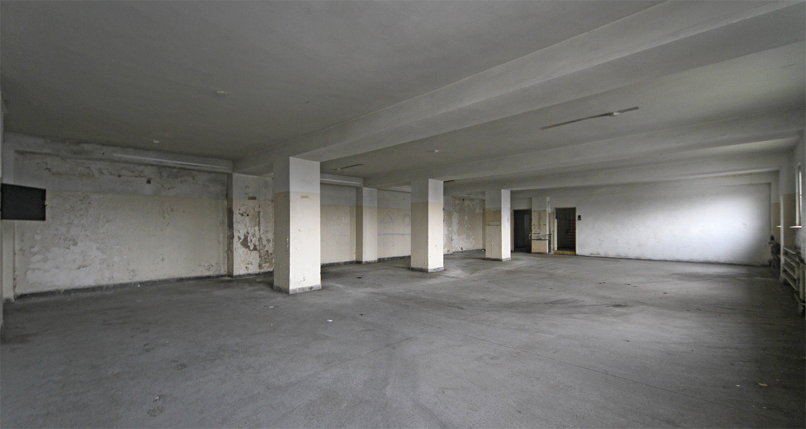

Východní stranu budovy zaujímá administrativní objekt o výšce 17 m, rozčleněný na 4 podlaží propojená tříramenným přímočarým schodištěm. Budova je nesena obvodovými zdmi a soustavou zděných sloupů v lehce art-dekovém stylu a obsahuje především administrativní místnosti (kanceláře, šatny). Budova je vybavena železobetonovými stropy a sedlovou střechou nesenou dřevěnými krovy opět pokrytou dehtovými pásy. Některá z klasických oken budovy jsou provedena ve stejném stylu jako svislá pásová okna provozních budov s malými trojúhelníkovými výplněmi.
Objekt přiléhající z jihu ke strojovně a výtopně je tvořen trojicí nadzemních podlaží skýtajících zázemí pro dílny údržby, některé administrativní provozy a hygienické zázemí pro zaměstnance (šatny, sprchy). Objekt dílen disponuje na západní straně vlastním schodištěm, nezávislým na schodišti přilehlého administratviního objektu, je vystavěn z nosných zděných cihlových stěn zpevněných železobetonovými věnci a podlahami a kryt plochou střechou dřevěné konstrukce, pokrytou dehtovými pásy.

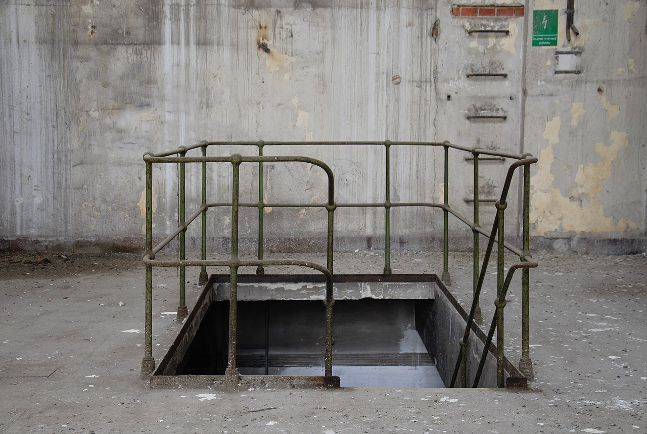

Elektrárna byla vybavena vlastní studnou o hloubce 6,4 m, která sahala pod hladinu Bečvy a mírně výše položeným odpadním kanálem vejčitého profilu o výšce 2 m spojujícím elektrárnu s Bečvou (bez čištění odpadní vody).

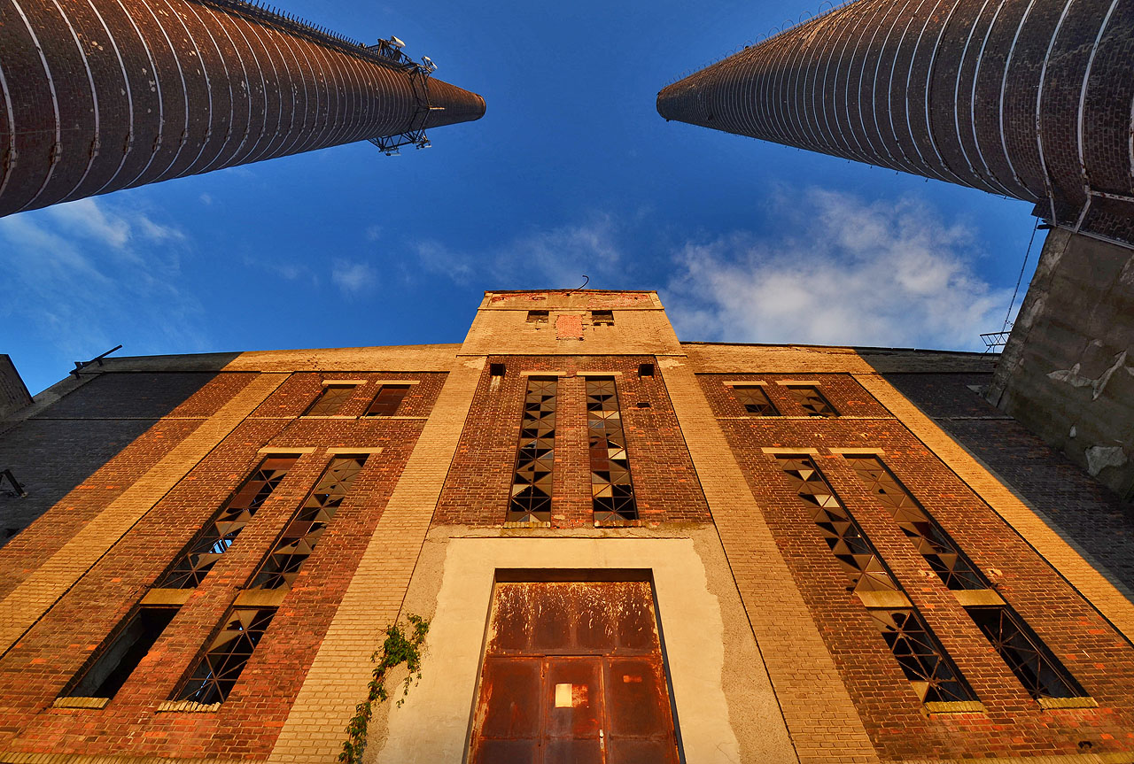

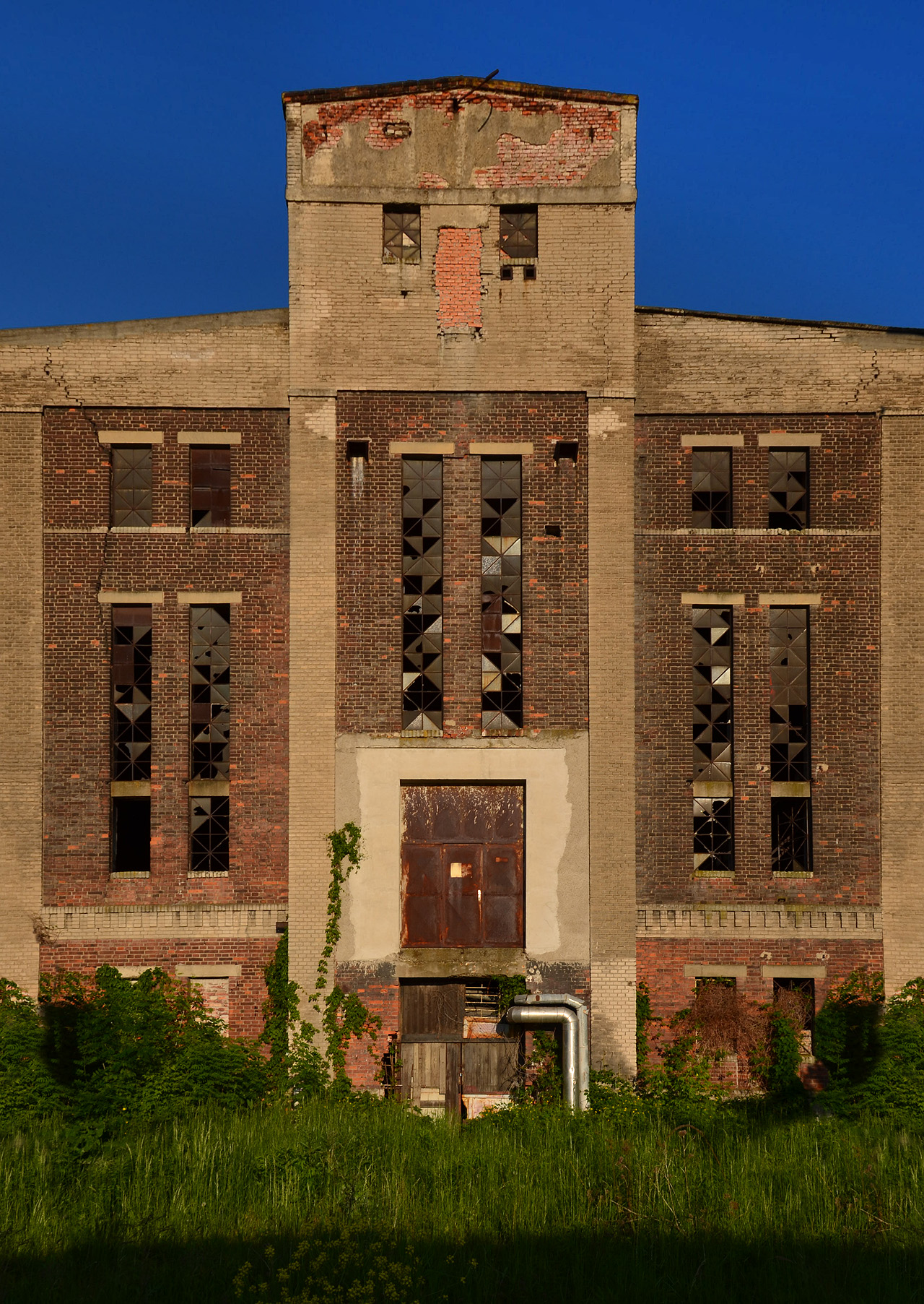

Západní průčelí elektrárny s dvojicí komínů. Historické prameny naznačují, že elektrárna byla v roce 1920 uvedena do provozu jen s jedním komínem, další byl přistavěn později (pravděpodobně při plánovaném rozšíření elektrárny v roce 1926).
Komíny se liší jak průměrem, tak výškou. Levý má průměr 2,5 m, pravý 3,5 m. Výška

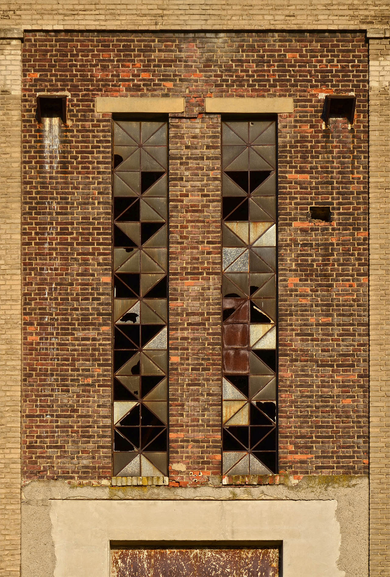

Nejcharakterističtějším prvkem fasády jsou svislá pásová okna s netypickými trojúhelníkovými skleněnými tabulkami. Nalézt obdobný prvek na jiné průmyslové stavbě je poměrně obtížné.

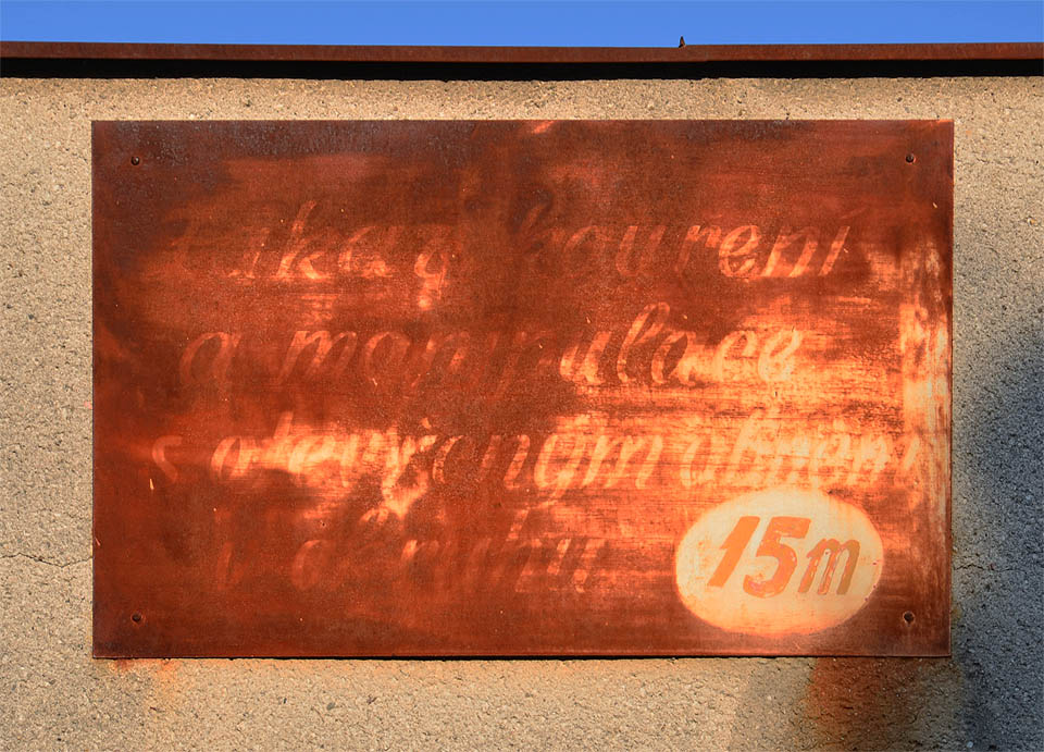

Zákaz kouření a manipulace s otevřeným ohněm v okruhu 15 m. Cedule poblíž venkovní skládky uhlí pro elektrárnu.

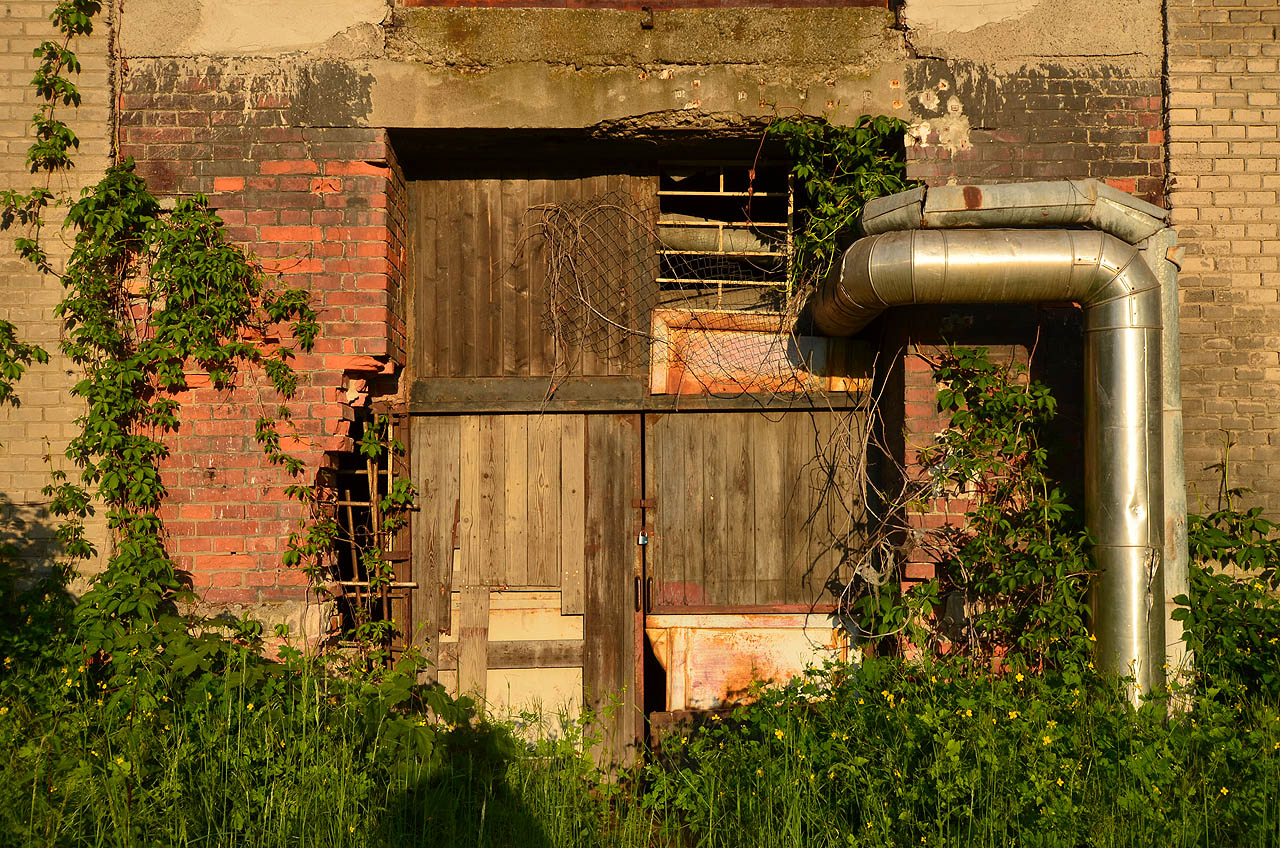

Hlavní vstup do výtopny, kterým byl na úzkokolejných vozících také vyvážen popel z elektrárenských kotlů na skládku.

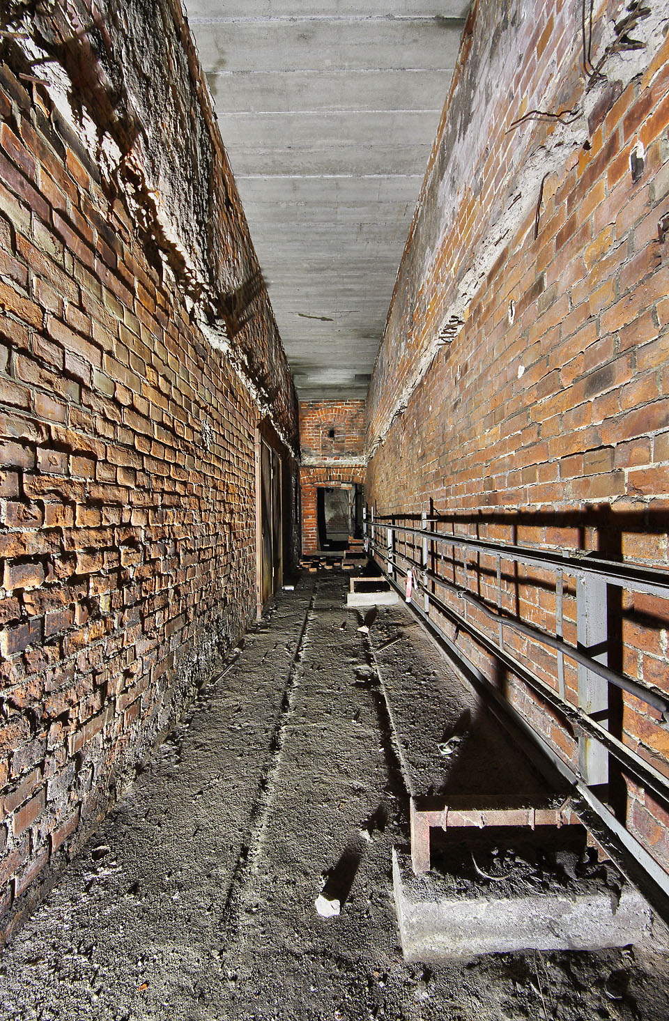

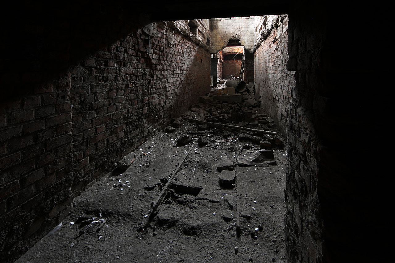

Netrvá dlouho, než tu člověk narazí na první koleje drážky o úzkém rozchodu 600 mm. Sloužila především pro vyvážení popela z kotlů.

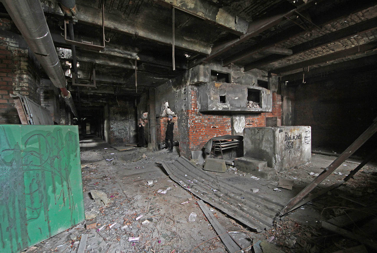

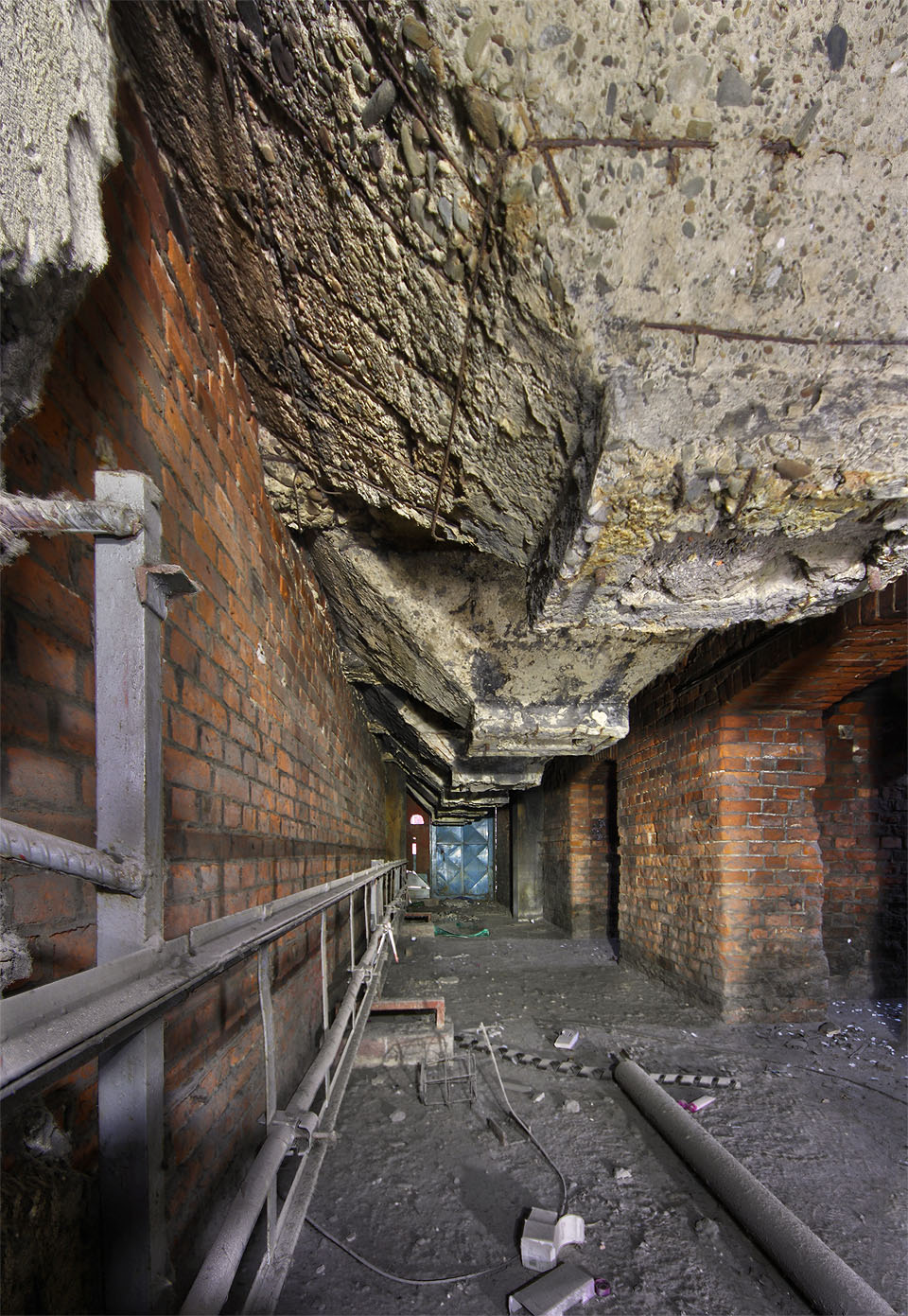

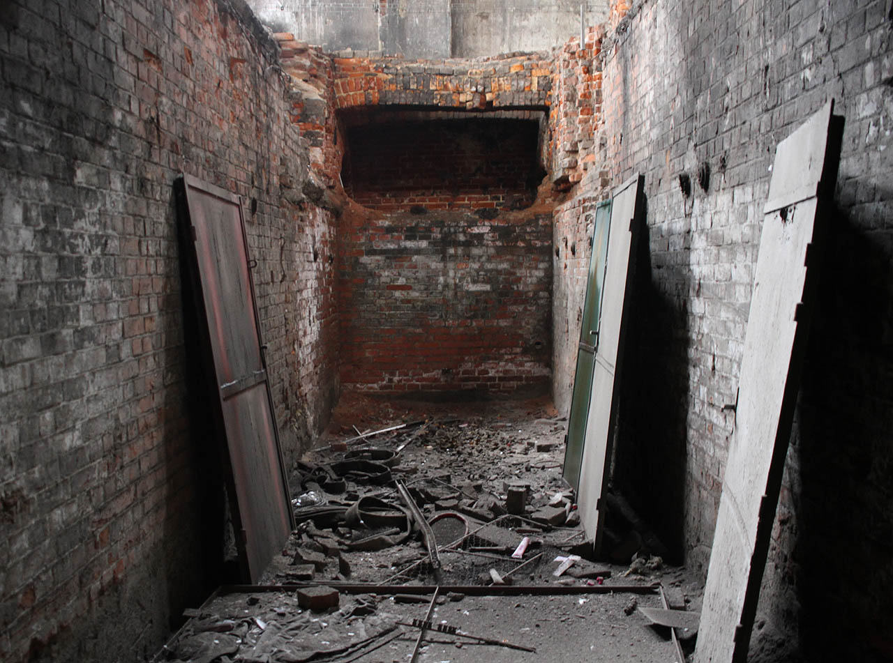

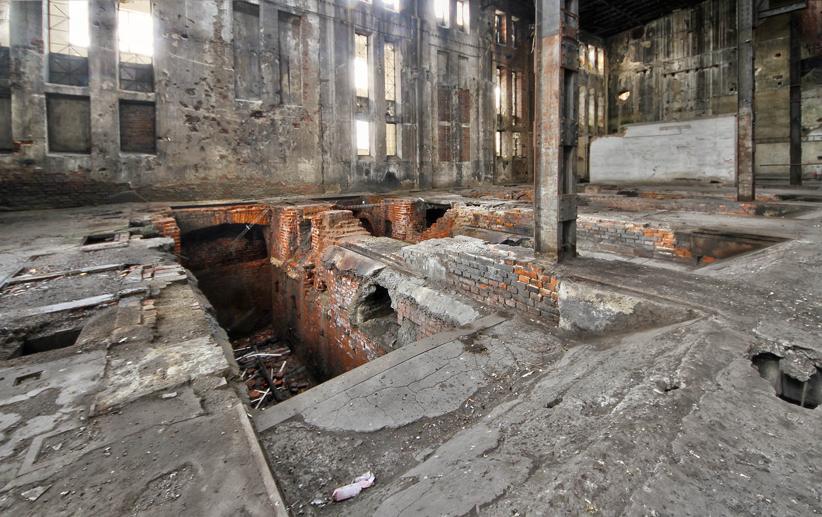

V kobkách pod jednotlivými kotli se v roce 2019 nacházela různorodá změť ničeho a všeho. Náležitě šedého od elektrárenského popílku všude kolem.
Ústí popelových násypek v přízemním podlaží elektrárny.

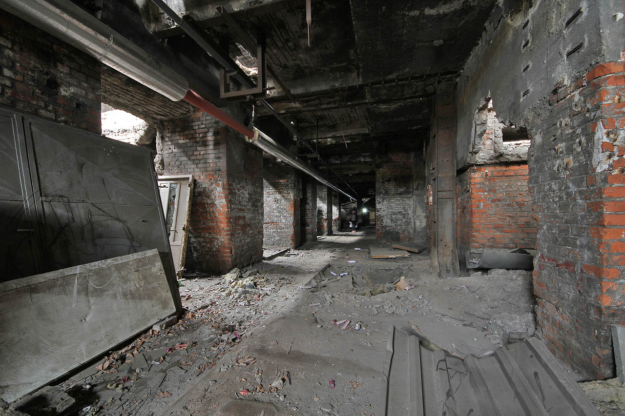

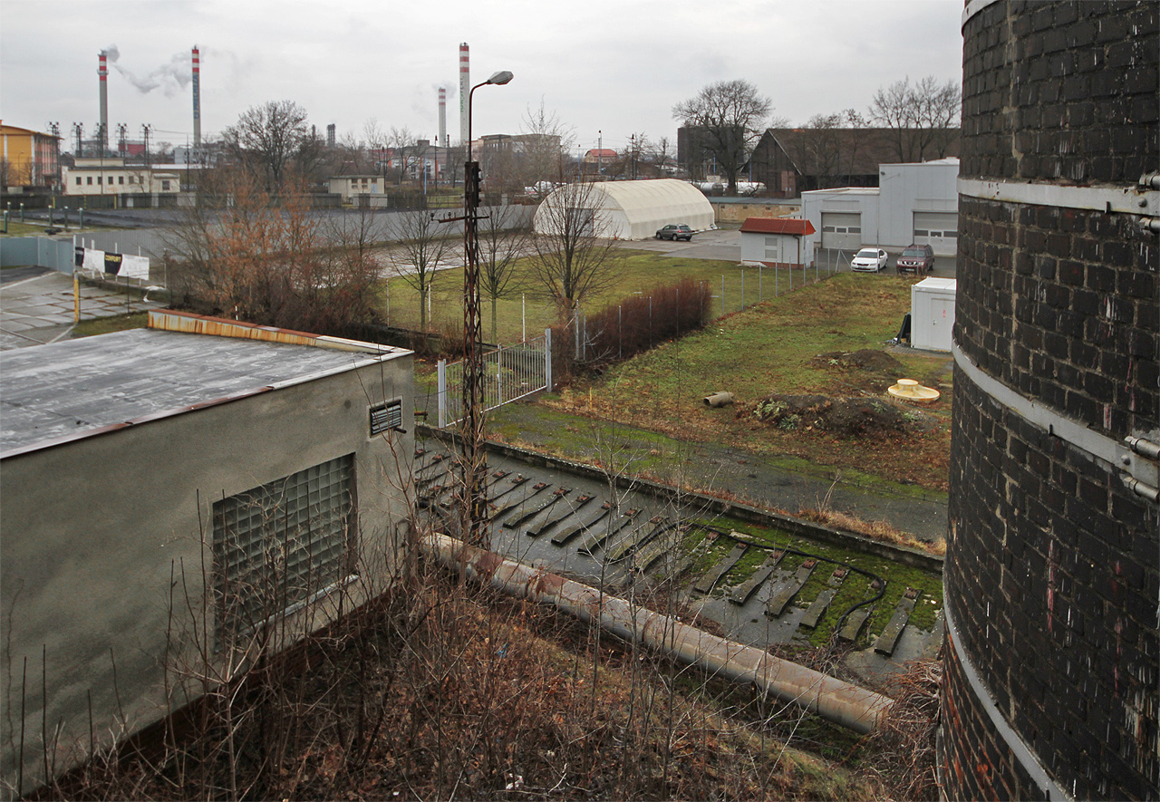

Na některých místech jsou zrezivělé koleje úzkorozchodné drážky patrné už jen díky žlábkům v betonu na podlaze.

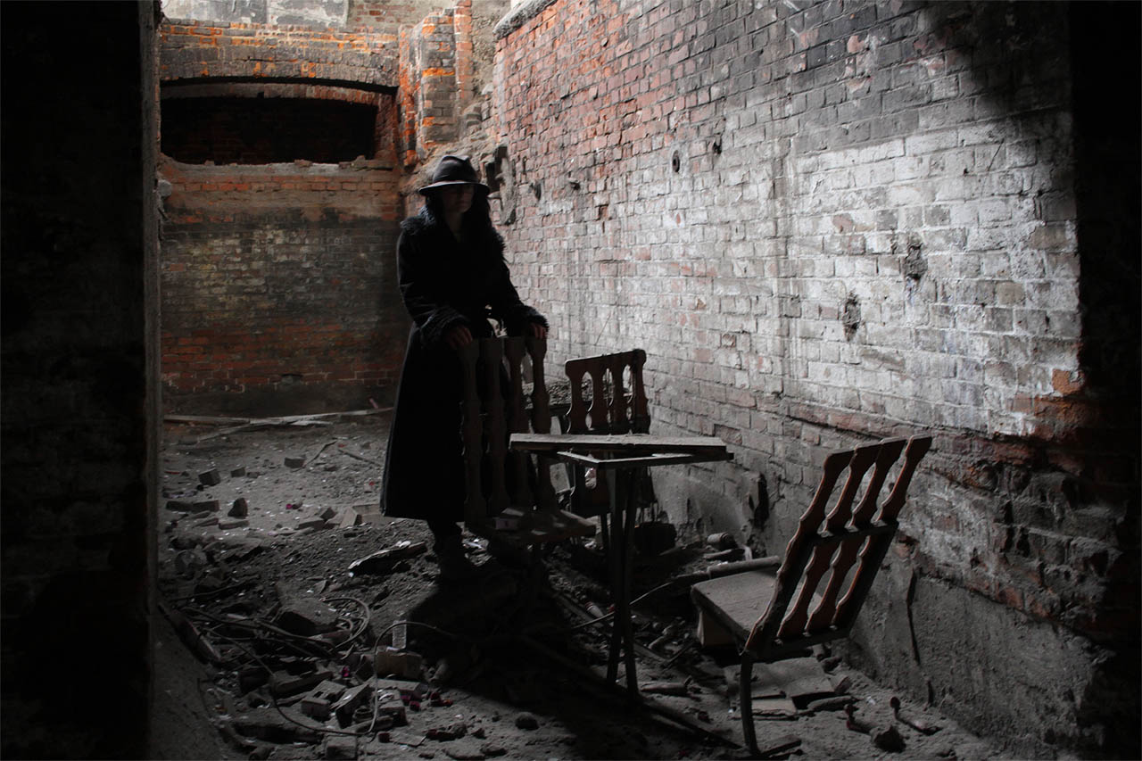

Přerovská elektrárna má i své duchy. S touto temnou dělnicí si například můžete zahrát ukoptěné karty o svůj vnitřní plamen. Kdo prohraje, vyhasne.

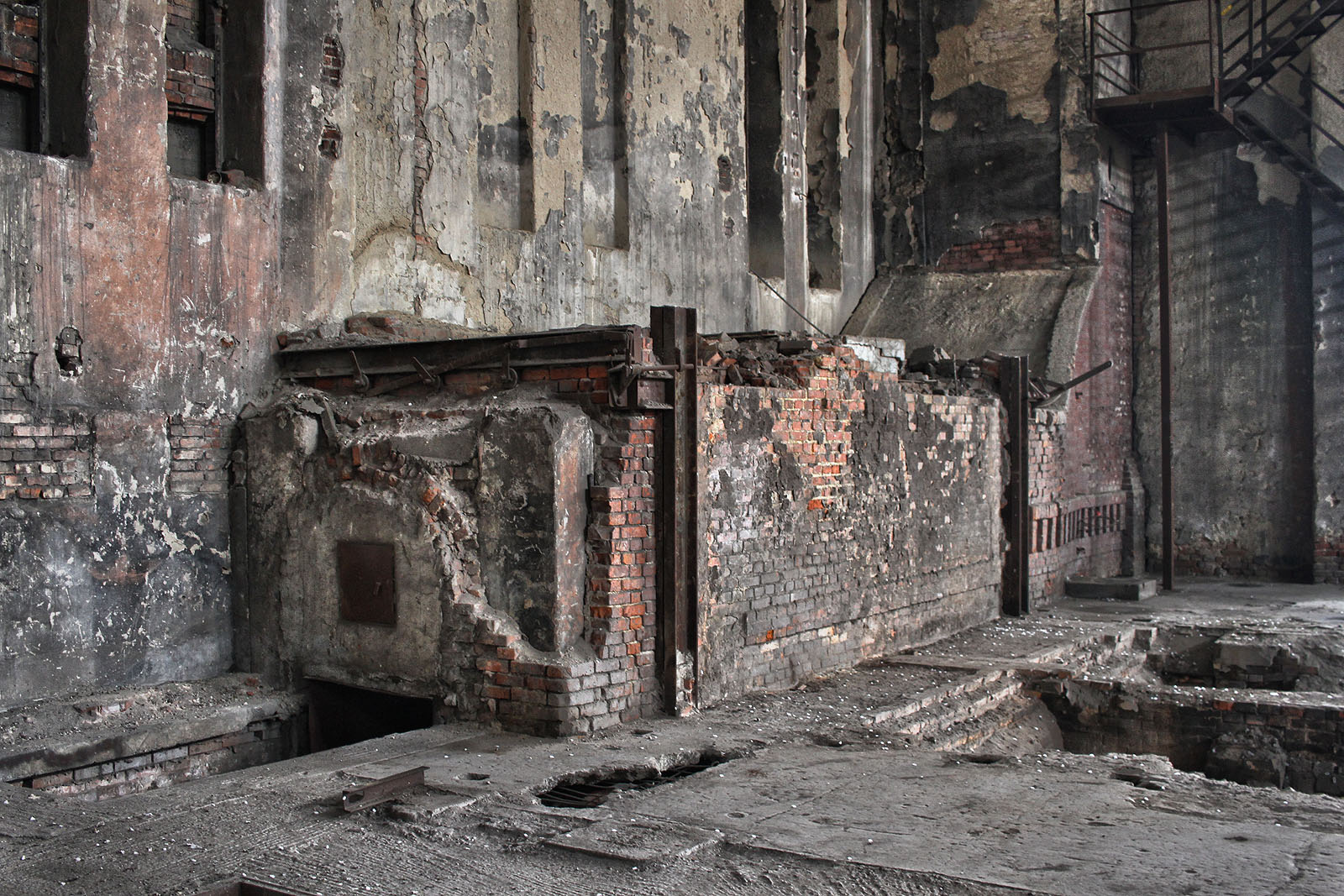

Elektrárna, která prošla několika rozšířeními, přístavbami a přestavbami, je po částečné dekonstrukci složitou změtí zařízení z různých dob. I pro odborníky je občas obtížné rozpoznat, kde se nacházely kotle, kudy vedl kouř a kudy pára.

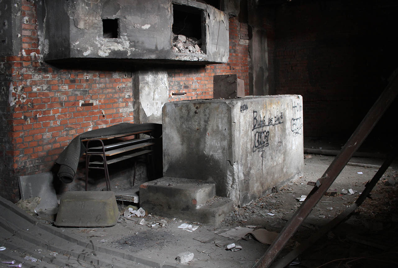

Nacházelo se na tomto místě odpopelovací zařízení? Nebo tepelný výměník? Nevíme, čemu sloužil masivní betonový piedestal…
O patro výš je vidět čtyři podstavce. Jejich rozmístění neodpovídá kotlům podle původních plánů, mohlo tak jít o tepelné výměníky nebo jiná zařízení. Kotle a další stroje byly odstraněny již před desetiletími a jejich přesný počet a poloha tak zůstávají záhadou.
Na severní straně výtopny se nacházejí otvory do přízemí, odpovídající snad původní čtveřici kotlů jejich výměníků, kde spaliny předávaly teplo vodě měnící se na páru.

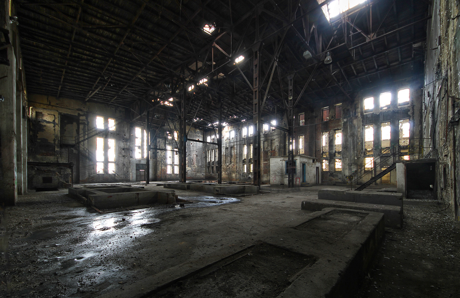

Celkový pohled na objekt výtopny. V levé části se nachází západní průčelí elektrárny, v pravé severní stěna budovy podél Tržní ulice.

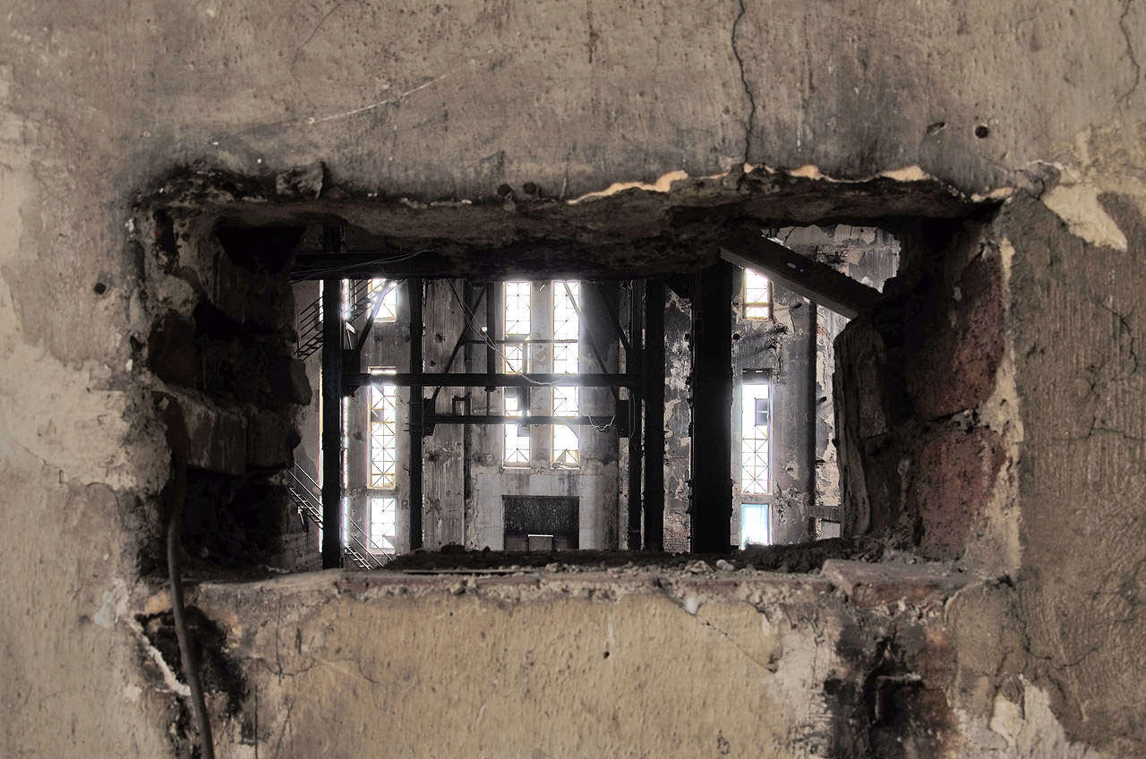

Loučíme se s výtopnou pohledem přes zeď ze strojovny.

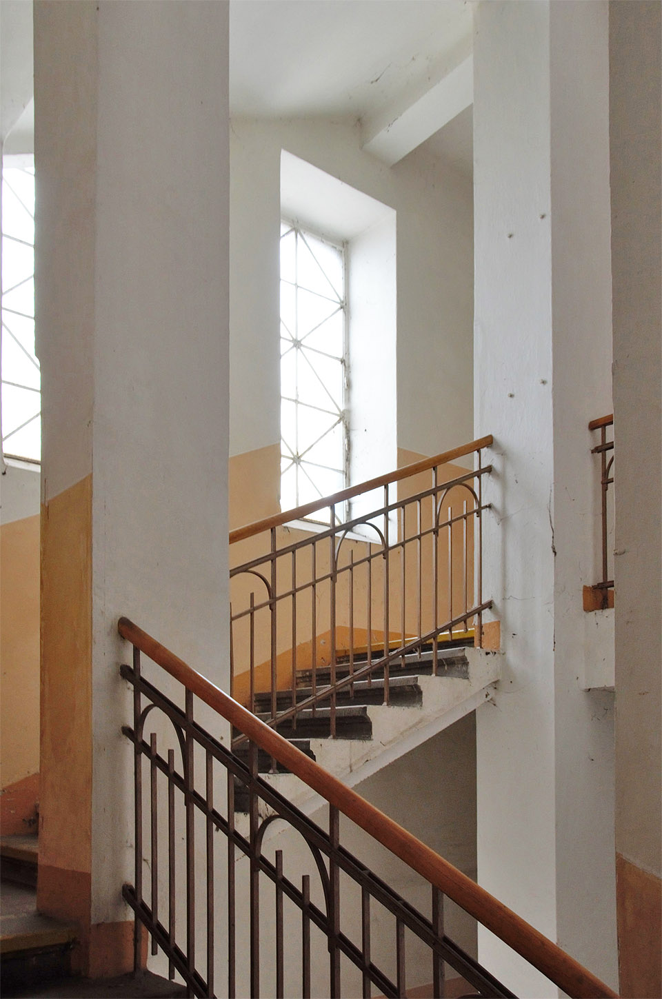

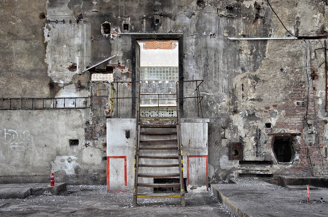

Jednoduché ocelové schůdky vedou z výtopny do strojovny, kde se nacházely generátory. Opouštíme zapopelený provoz a přecházíme do čistší haly, vonící olejem.

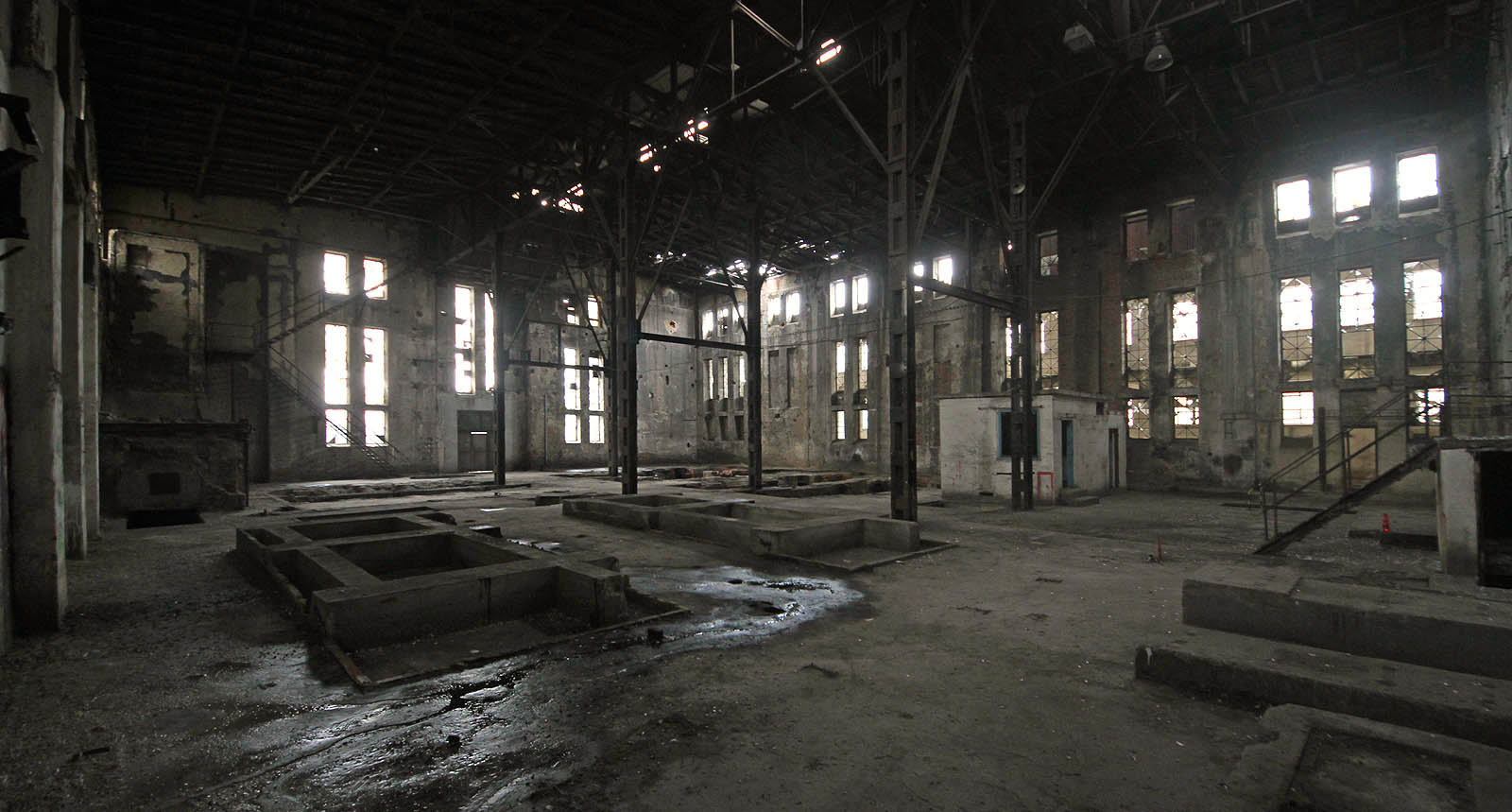

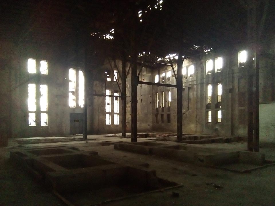

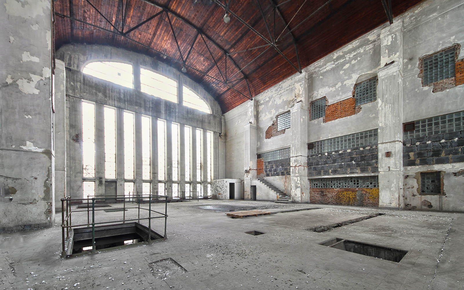

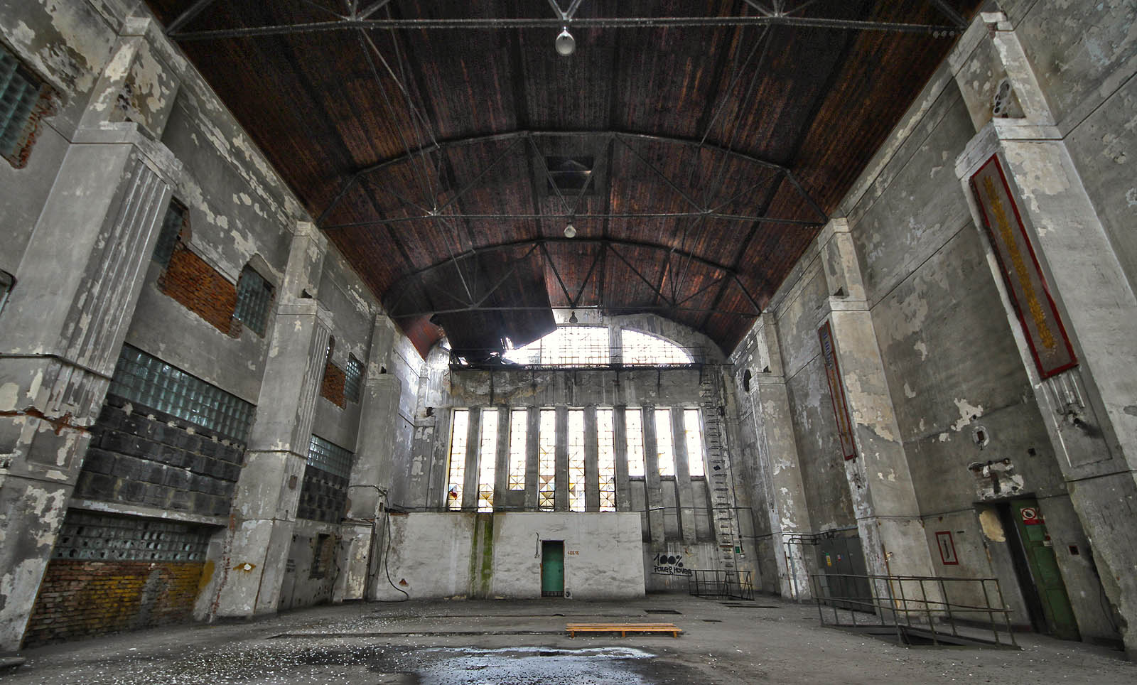

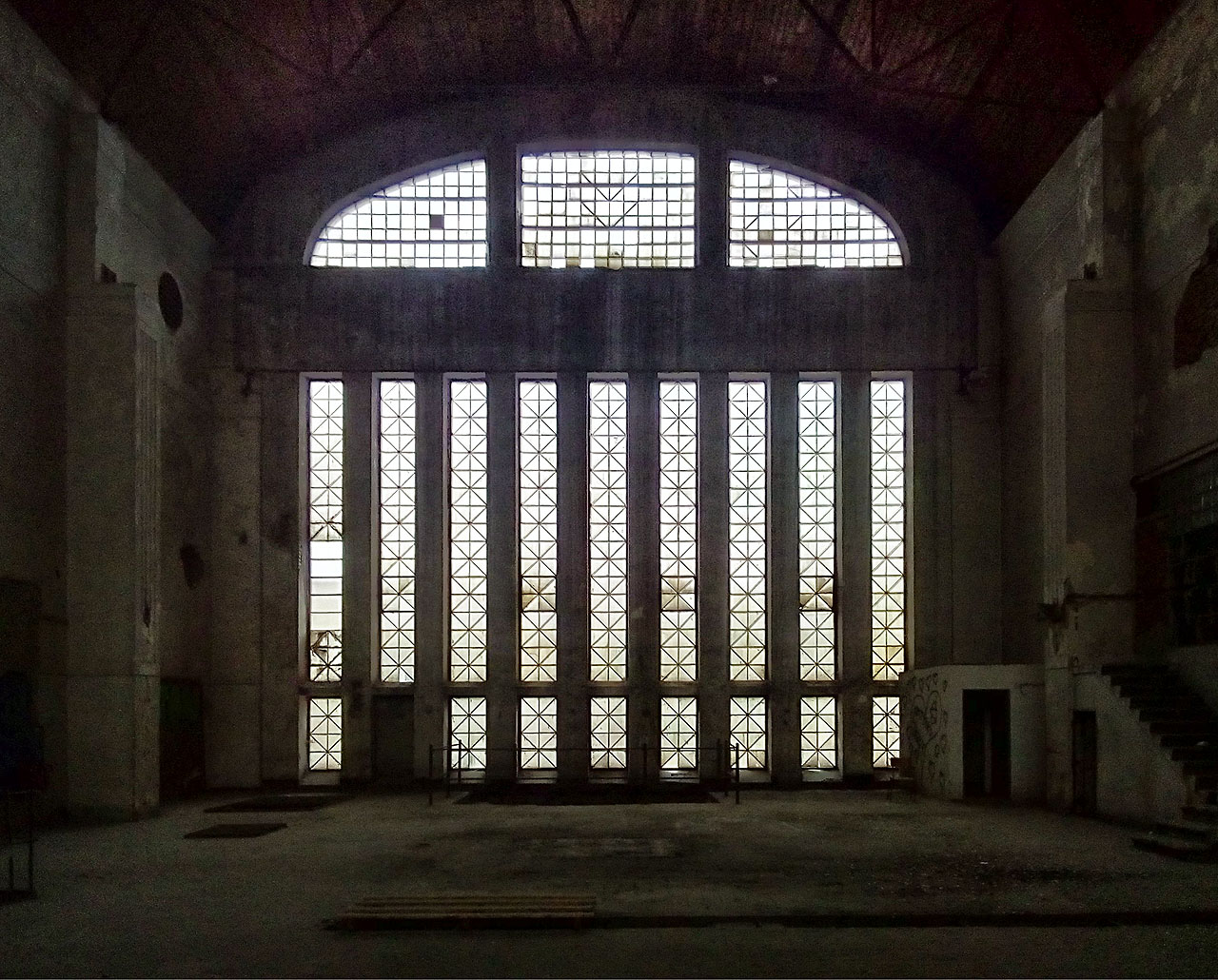

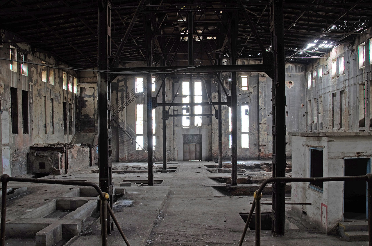

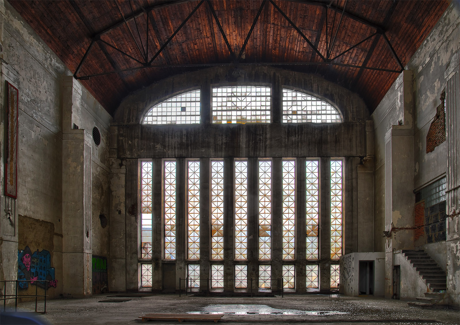

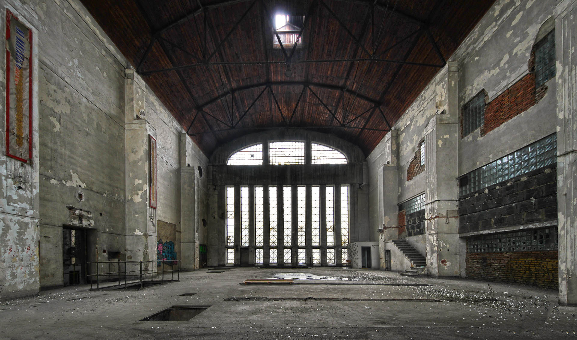

Hala strojovny je hlavní chloubou Středomoravské elektrárny v Přerově. Prosvětlená, s eliptickou dřevěnou střechou a svislými pásovými okny si nezadá s odbavovacími hlami železničních stanic, letišť nebo třeba chrámovými loděmi kostelů.
Svislá pásová okna mezi štíhlými betonovými pilíři by snad snesla zařazení do kategorie secese nebo dokonce art-deco.
Návštěvníkům dnes ve vyklizené hale nestojí nic v cestě. Občas žel ani pod nohama.

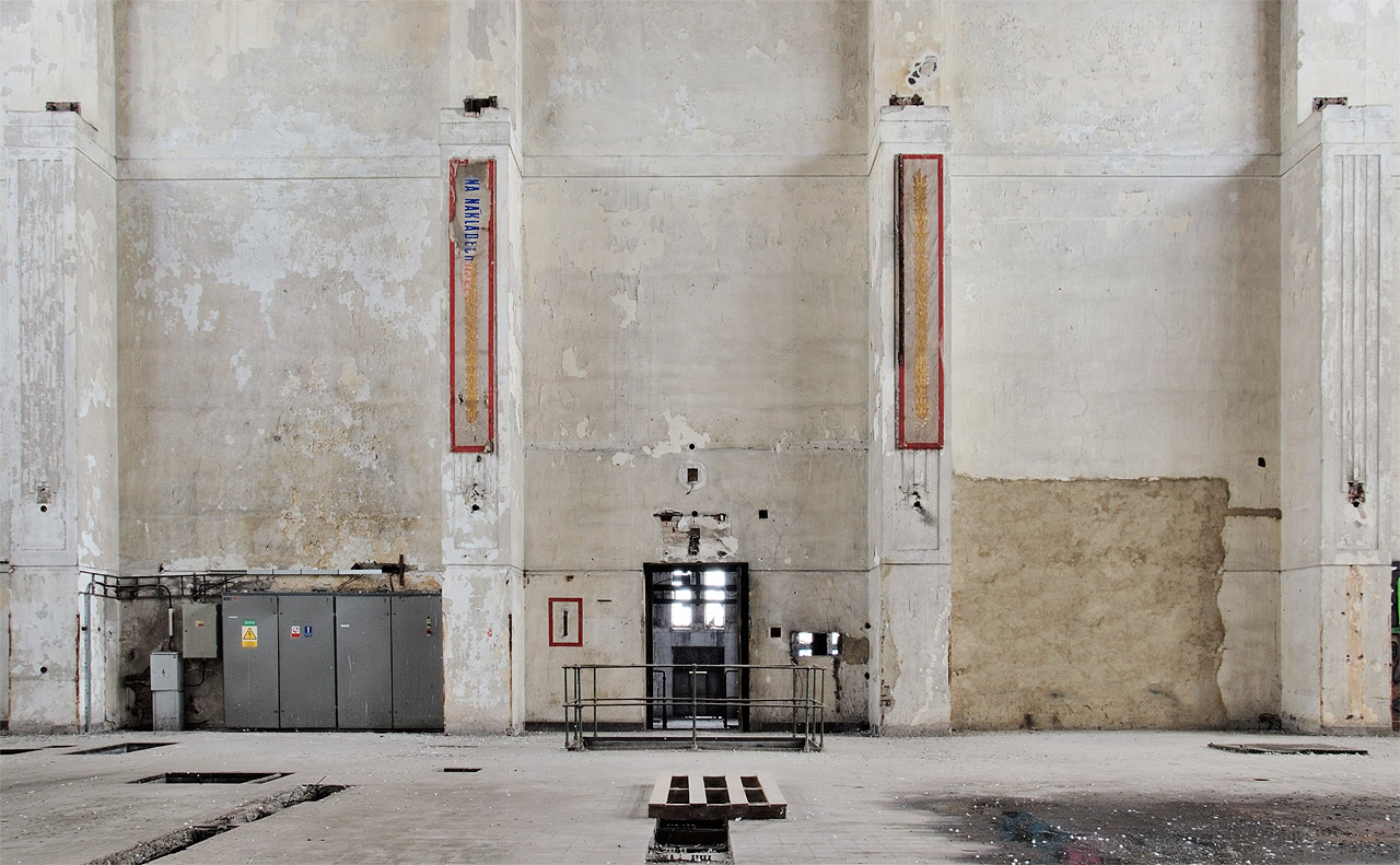

Prostá a účelná elegance dýchá z většiny detailů původního vybavení elektrárny. Ta zastihla poslední záchvěvy zdobné éry průmyslové architektury před 1. světovovu válkou, na vrcholu ovšem byla až ve funkcionalisticky jednoduchém období.

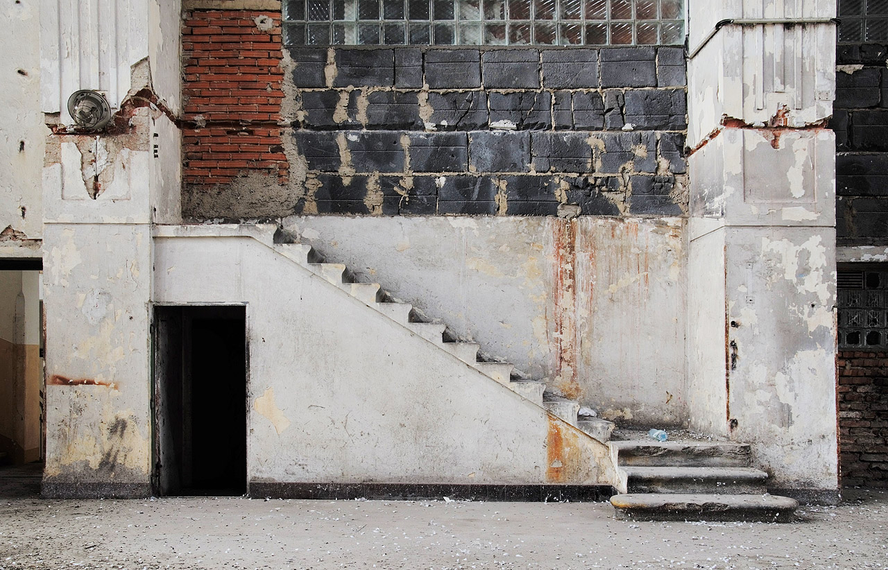

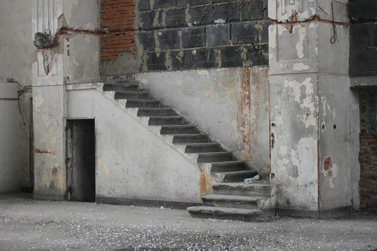

Místo schodů do nebe se na východní stěně strojovny krčí hluché schody do nikam.

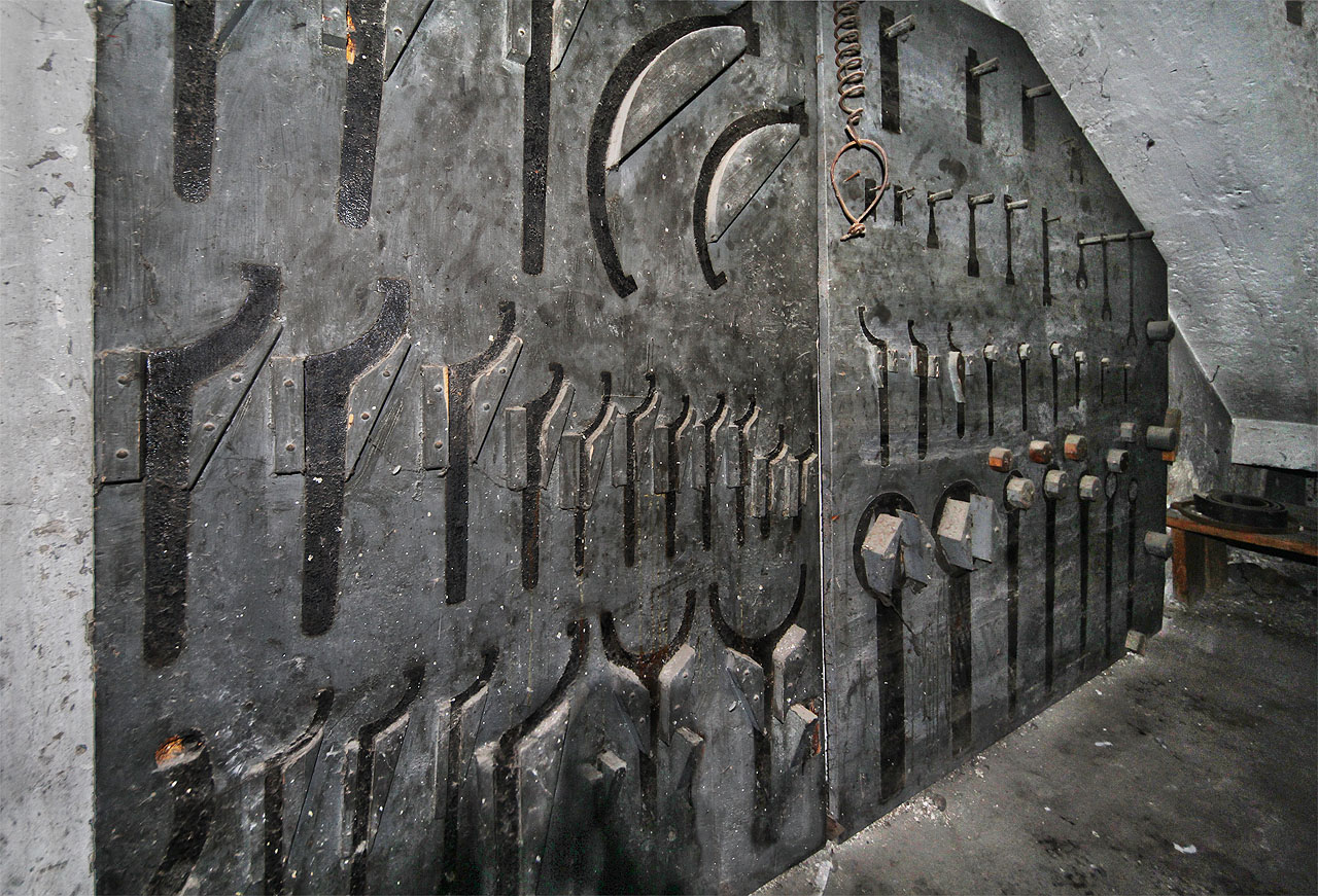

V malé dílničce pod schodištěm se nachází dřevěné panely s nákresy utahovacích klíčů a přípravků z dob zlaté éry přerovské elektrárny.

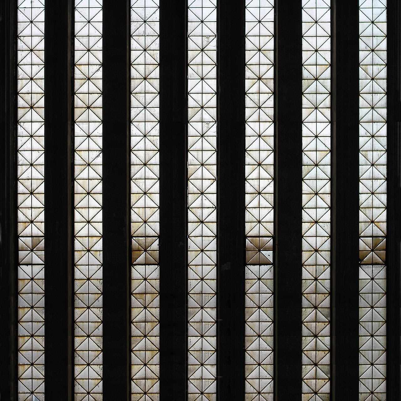

Celkem mají okna v severním průčelí strojovny 720 trojúhelníkových skleněných tabulek.

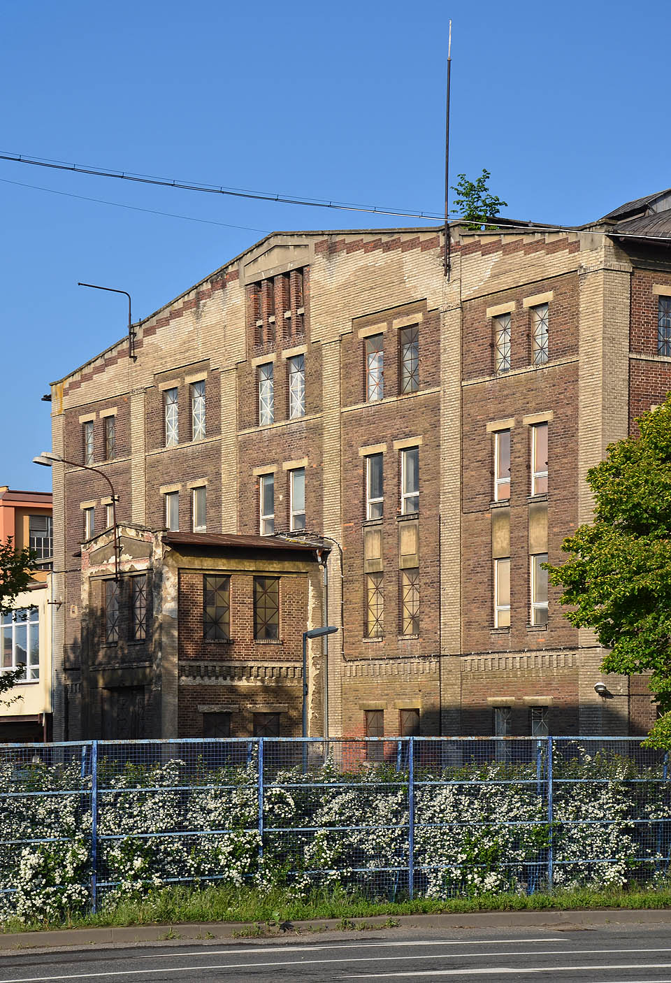

Administrativní budova navzuje na objekt strojovny z východu a dominuje jí čtvercově hranolové schodiště nesené železobetonovými sloupy.
Také zde lze spíš tušit než pozorovat náznaky secese a trojúhelníkové výplně oken.

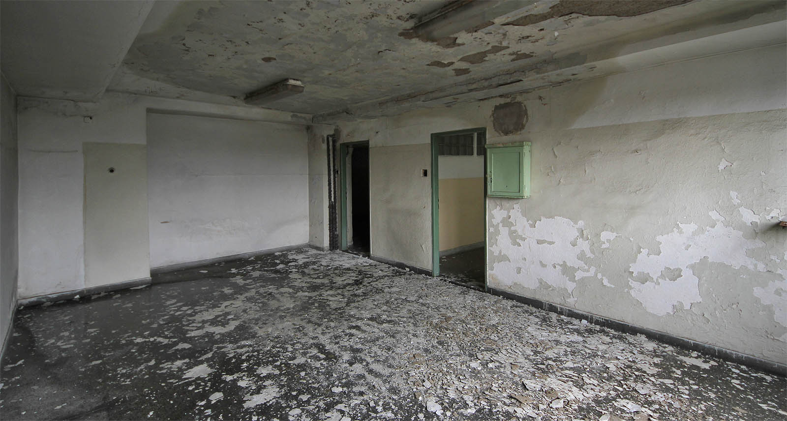

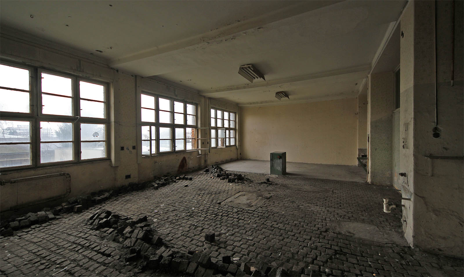

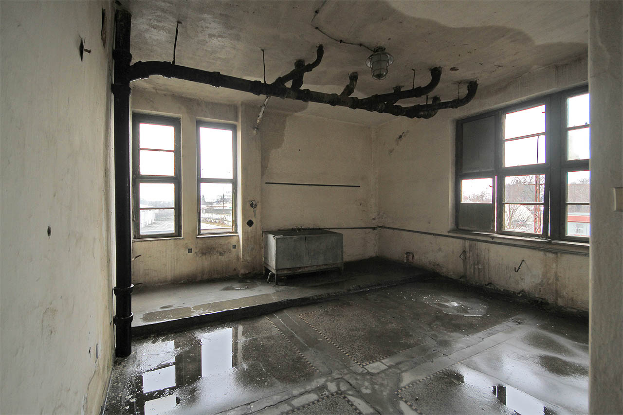

Kanceláře i provozní místnosti jsou zoufale prázdné.

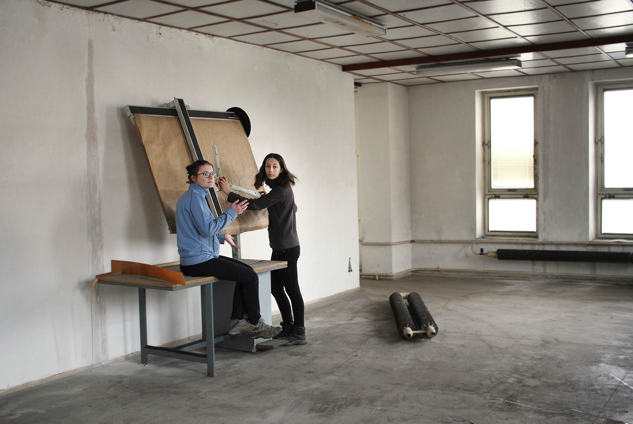

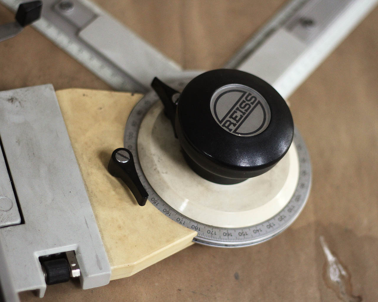

Jen dvě zapomenuté projektantky diskutují nad rýsovacím prknem, jak postavit elektrárnu znovu na nohy.
Omlouváme se mladým inženýrkám za vyrušení a ponecháme je jejich důležité práci.
Určitě jim půjde dobře od ruky na rýsovacím prkně značky Reiss - slavné firmy, jež zahájila výrobu měřicích zařízení v Liebenwerdě již roku 1882, tedy o 38 let dříve, než se rozhořely kotle místní elektrárny.
Dnes už se povědomí o práci s rýsovacím prknem pomalu vytrácí. V přátelském objetí s logarimtickým pravítkem míří tyto krásné výdobytky 19. století do propadliště dějin.

Výhled směrem k železniční stanici.  Ta je ještě o generaci starší než firma Reiss. Vlaky v Přerově zastavují od roku 1841.
Pevné kolejové lože vlečky, po které do elektrárny putovalo uhlí a z elektrárny popel.

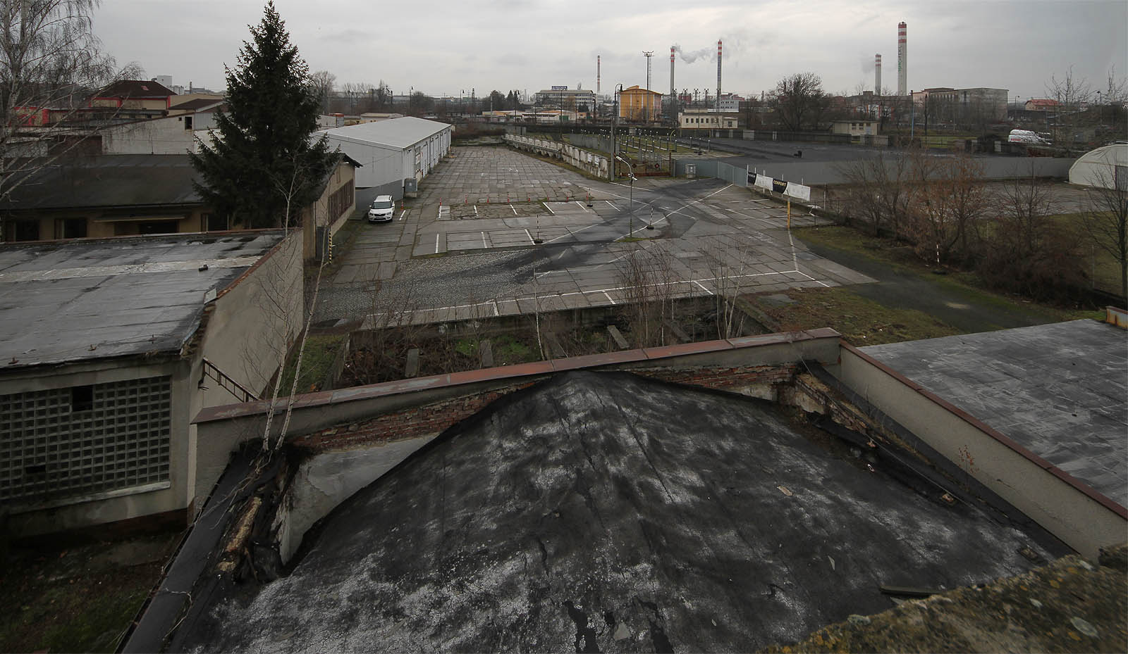

Pohled na jihozápad k chemickým závodům na protějším břehu Bečvy. Olověně šedivá obloha Přerovu s jeho industriální duší jednoduše sluší.
Litinové odpadové roury jsou poněkud netěsné, chtělo by se říct.

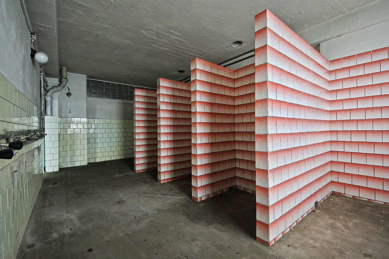

Loučí se s námi tři děvčata ve sprše. Elektrárenské, samozřejmě.
