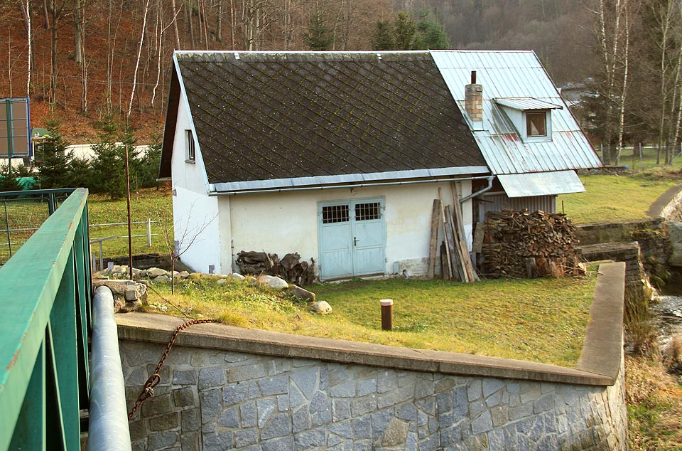

Nenápadná budova MVE Písečná.

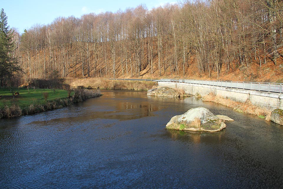

Nevelké umělé jezírko na řece Bělé nad elektrárnou.

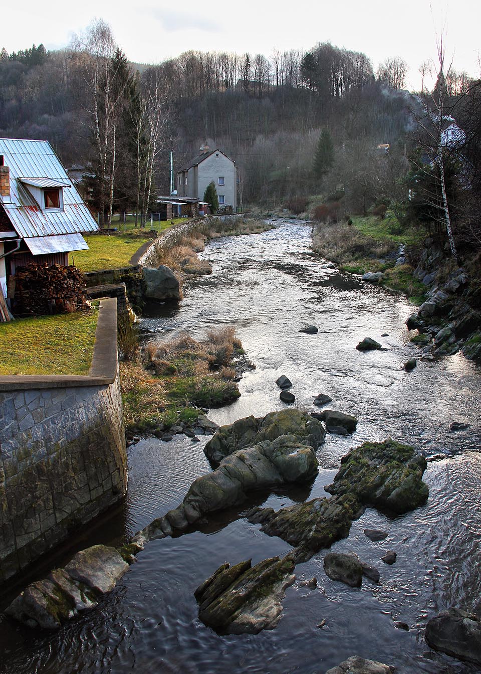

Pohled na jih po proudu od řeky Bělé od elektrárny.
Malá vodní elektrárna o celkovém výkonu 85 kW stojí na východním konci obce Písečná, v místní části Studený Zejf na řece Bělé. Současná elektrárna byla vybudována v polovině 90. let 20. století na místě staršího jezu, postaveného pravděpodobně v souvislosti s nedalekou papírnou a celulózkou, která ve Studeném Zejfu stojí od roku 1846.
Malá vodní elektrárna je situována do ostrého zlomu řeky Bělé, jejíž nevelké umělé jezero (délka cca 250 m při značném sklonu řeky v místě) se rozprostírá od západu a zahýbá k jezu umístěnému na východě, z nějž voda odtéká jižním směrem.
Sevřené údolí a velký spád řeky (průměrně 10 ‰) zakládají pod Studeným Zejfem ideální prostor pro stavbu jezu, který zde vytváří nevelké jezírko táhnoucí se proti proudu k papírně. Z vodní hladiny netypicky vyčnívá několik soliterních skalek, navíc přímo nad jezem překračuje řeku zalomená, šikmo umístěná lávka pro pěší, která spojuje místní část se silnicí vedoucí do Širokého Brodu a dále do Mikulovic, čímž dodává místu na malebnosti. Pod jezem se nachází poslední souvislý úsek řeky Bělé na českém území (v délce asi 2 km), který neprošel regulací břehů.
Při pravém břehu je jez vybaven rybím přechodem, vtokový objekt se nachází při levém břehu, opatřen stavidlem s elektrickým ovládáním. Vzhledem ke stísněným poměrům a skalnatému podloží nebylo možné umístit obtok před vlastní budovu elektrárny, proto je řešen korytem obcházejícím budovu zleva. Pod samotnou budovou elektrárny tvořenou malým domkem se sedlovou střechou se nachází dvojice Kaplanových turbín o výkonu 35 kW a 50 kW od výrobce Ziromont, Smiřice. majiteli a provozovateli MVE jsou manželé Jurákovi z Bělé pod Pradědem.
