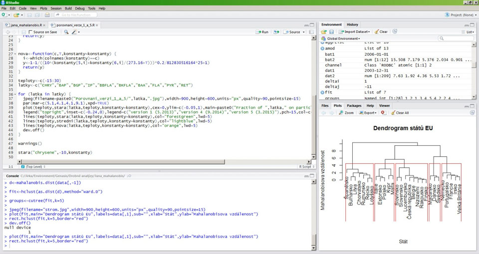

Rstudio
Rstudio je aplikace, zprostředkovávající rozhraní mezi uživatelem a samotným prostředím a jazykem R. Standardně je okno Rstudia rozděleno na čtyři obdélníkové části volitelných rozměrů, přičemž první část (vlevo nahoře) představuje inteligentní syntaktický editor s řadou užitečných funkcí oproti čistě textovému prostředí (obarvení kódu, řetězců a klíčových slov, možnost sbalit/rozbalit části kódu, kontrola uzávorkování aj.).
Spouštění částí kódu se děje tradičně pomocí klávesové zkratky Ctrl + R, přičemž spuštěný kód se objevuje níže v okně konzole včetně případných varovných a chybových hlášek. Také v tomto okně je text částečně editovatelný (např. je možné z konzole vykopírovat výsledky ve formě textu).
Obrázek 1: Pohled na uživatelský interface R studia.
Zbývající dvě okna nabízí větší množství záložek s různými funkcemi. Výše umístěné okno umožňuje např. prohlížet obsah proměnných v daném prostředí nebo procházet historii spuštěných příkazů, dolní okno pak zprostředkovává adresářovou strukturu, přehled instalovaných a připojených balíků, nápovědu a grafické výstupy několika typů.
Rstudio navíc nabízí další užitečné funkce pro práci s kódem v jazyce R, jako je zakládání projektů (pro vytváření balíků), export grafů, instalace a připojení balíků přímo z repozitáře CRAN, vyhledávání v kódu, nápovědě a obsahu proměnných apod.

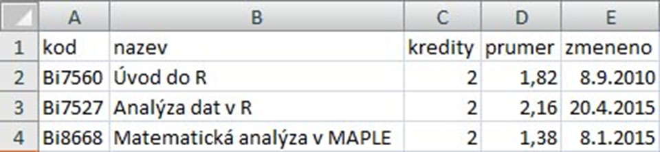

Uvažujme nyní následující soubor soubor.xlsx:
Obrázek 2: Pohled na vzorový soubor soubor.xlsx.
Pomocí příkazu ramec<-read.xlsx("soubor.xlsx",1,header=TRUE,encoding="UTF-8") tabulku přiřadíme jako datový rámec do proměnné ramec takto:
kod nazev kredity prumer zmeneno
1 Bi7560 Úvod do R 2 1.82 2010-09-08
2 Bi7527 Analýza dat v R 2 2.16 2015-04-20
3 Bi8668 Matematická analýza v MAPLE 2 1.38 2015-01-08
přičemž funkce read.xlsx() identifikovala první dva sloupce kod a nazev jako třídu factor, následující dva sloupce kredity a prumer shodne jako třídu numeric a zejména správně poslední sloupec jako třídu Date.
