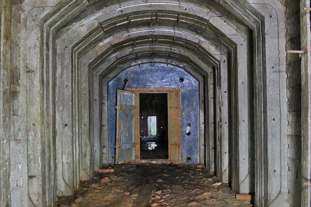

Štola má neobvyklý profil daný tvarem betonových dílců. Ty jsou součástí určitého jednoduchého stavebnicového systému, který byl pravděpodobně plánován/využit i na dalších podobných stavbách v . letech.

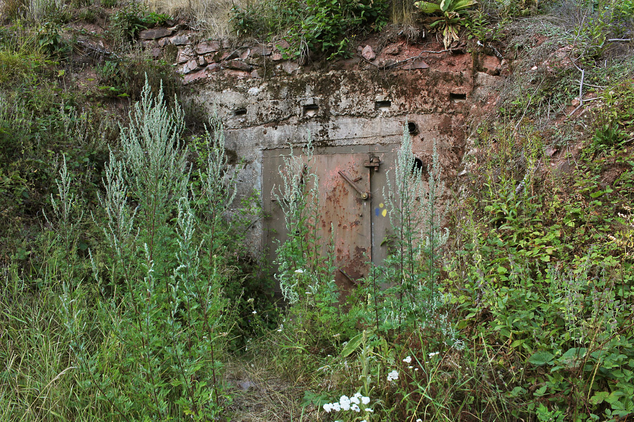

Hlavní vstup do štoly z údolí Končinského potoka je dobře zabezpečen speciálním zámkem a díky své barvě je takřka nepostřehnutelný.

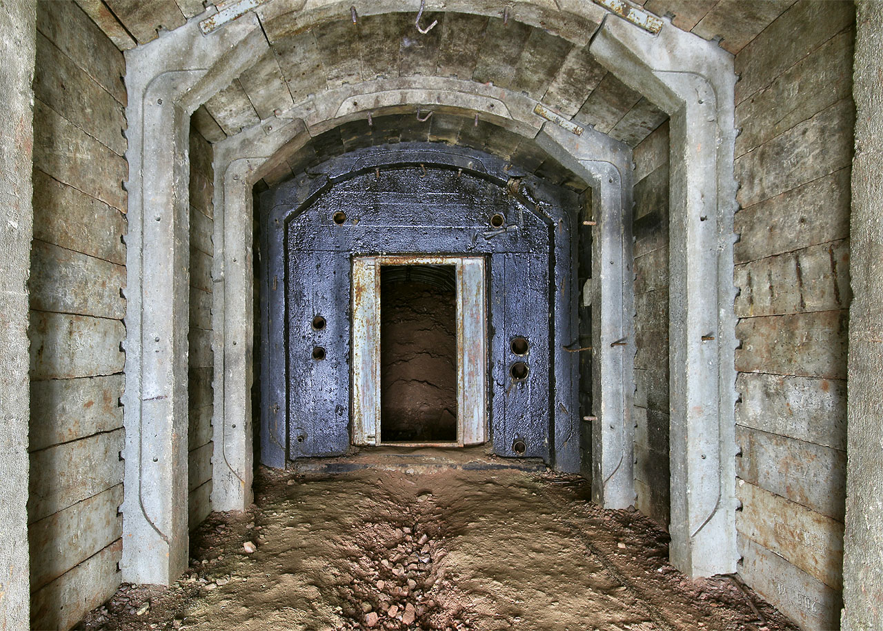

Za vstupními dvěřmi, opatřenými masivním zámkem, se nachází další ocelové dveře. Vzhledem k poloze štoly v lesích daleko od civilizace nejsou dveře ani štola samotná odolné proti vysokým tlakům vyvolaným případnou rázovou vlnou výbuchu. Počítalo se ovšem s mírným přetlakem uvnitř štoly, který by umožnil řízenou ventilaci.

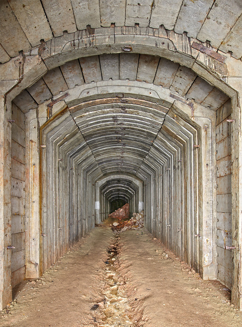

Hlavní chodba štoly je odhadem asi 70 m dlouhá, vypažená betonovými profily stavebnicového typu. Horní klenba je ke stojkám pčipojena ocelovou spojkou a za takto vzniklým profilem jsou naskládány betonové pažící desky. V průběhu ražby pravděpodobně na počvě spočívala kolej stavební drážky, ze které tu ovšem nezbylo zhola nic.

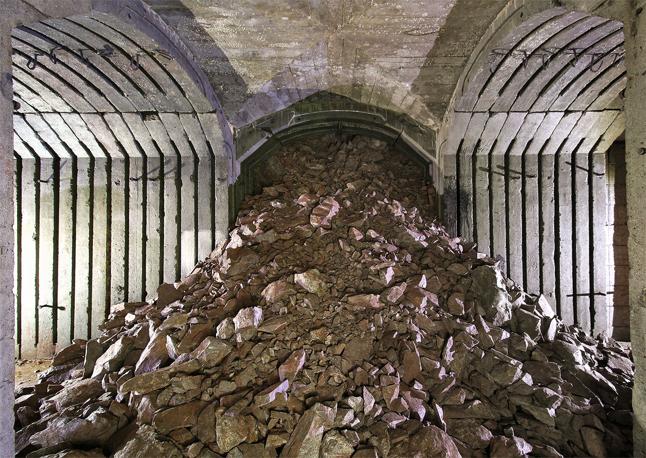

Ve štole se nachází několik nedokončených rozrážek, ze kterých se do hlavní chodby valí nesourodá hornina. Ostění je na křižovatkách tvořeno betonem litým na místě do bednění.

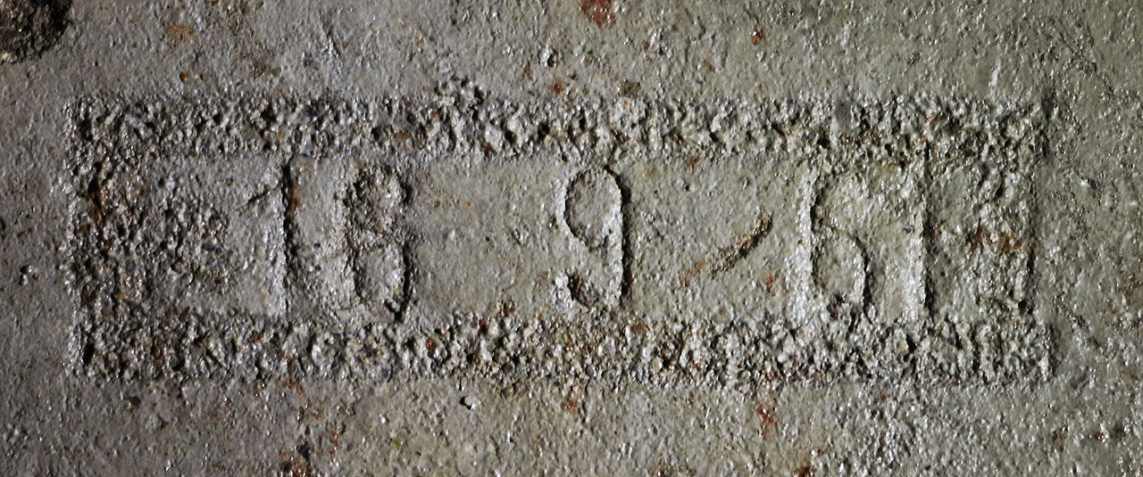

Betonové profily jsou vročeny do různých měsíců roku 1961. Těžko soudit, zda byla betonárka vybudována přímo na místě stavby štoly nebo byly profily dováženy z větší vzdálenosti. Nedaleká Vírská přehrada byla dostavěna v roce 1957, pro stavbu štoly tak mohly být využity třeba i zbytky tamní infrastruktury.

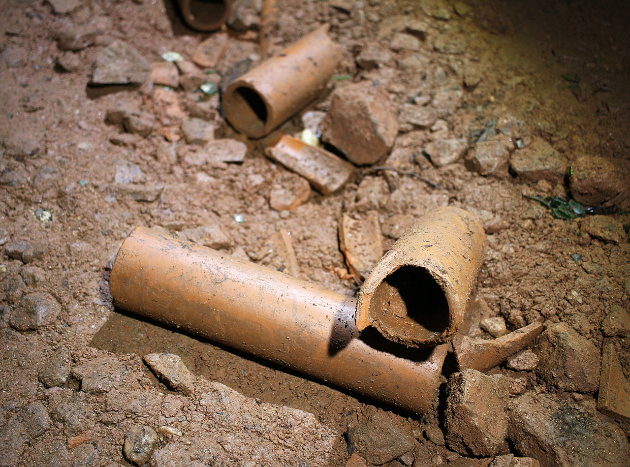

Z neznámého důvodu, snad při opuštění původního plánu a trhání kolejí drážky z počvy, byla na mnoha místech poškozena také keramická drenáž ve štole.

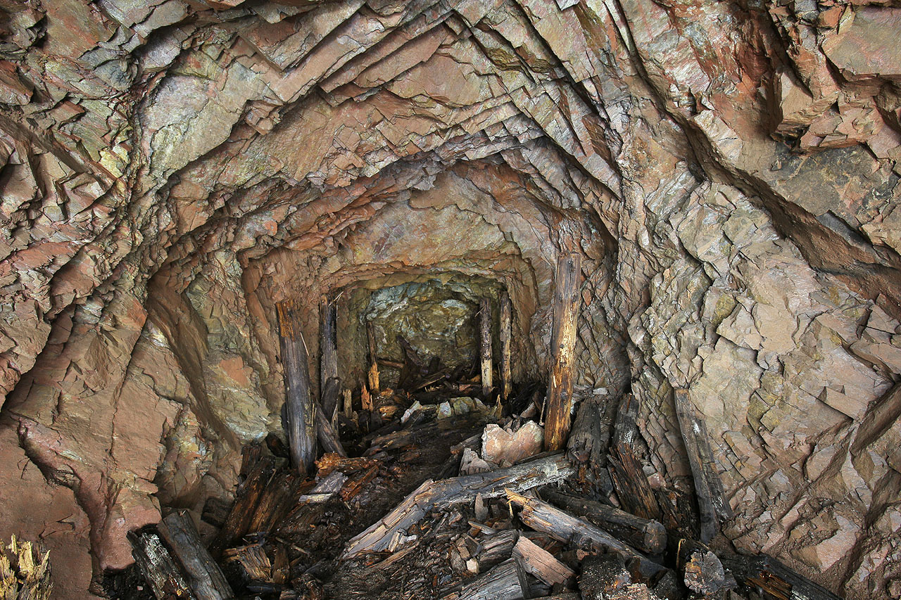

Poslední rozrážka, mířící severozápadním směrem, byla vydřevena pouze provizorně. Po šedesáti letech se ve vlhkém prostředí štoly výdreva rozpadla takřka na prach.

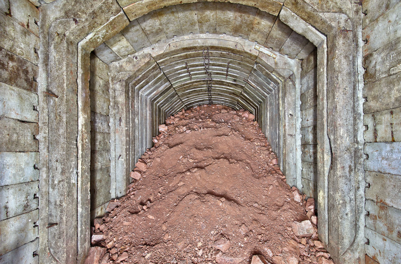

Přístup k šachtě, pokud kdy vůbec vznikla, je však znemožněn růžovým závalem.
