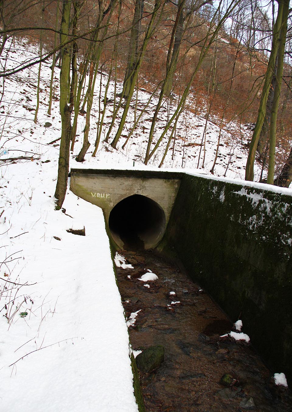

Asymetrické koryto před vtokem. VDUP znamená Výstavba dolů uranového průmyslu - tento Zbraslavský podnik štolu vyrazil.

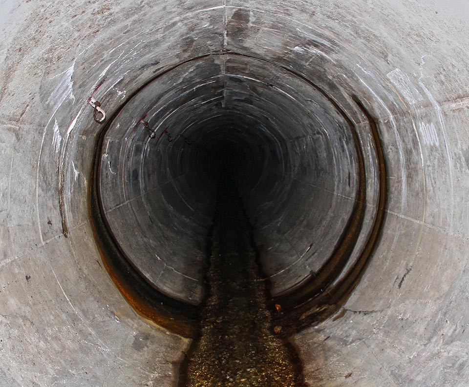

Pohled zevnitř na horní konec (vtok do) štoly. Sklon 1,4 % zajišťuje poměrně rychlé proudění vody ve štole.

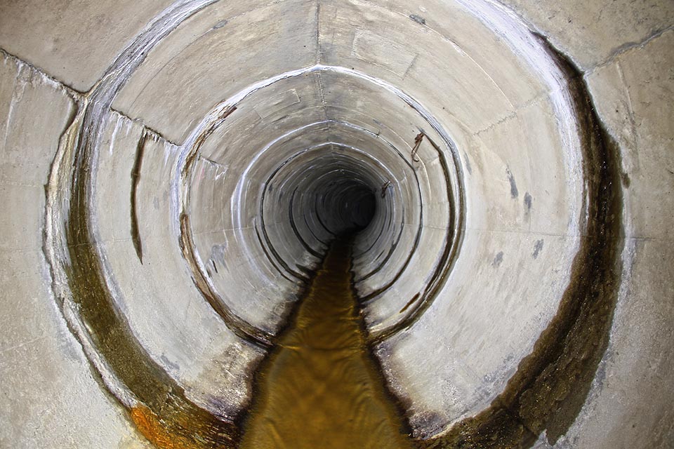

Přes železobetonovou vyzdívku na několika místech pronikají železité a vápnité průsaky.

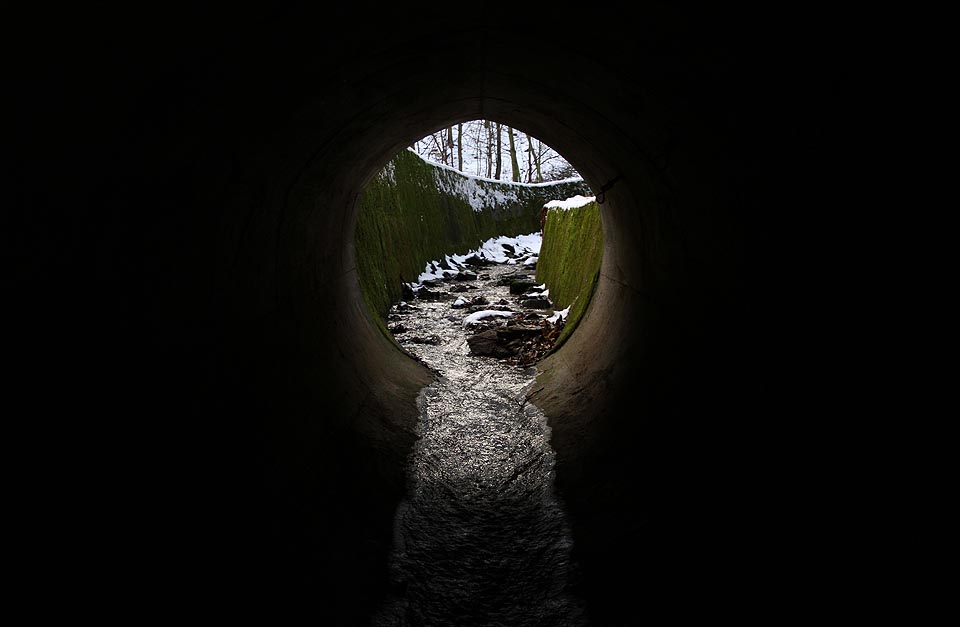

Ústí štoly Jezeří a soutok Šramnického potoka se Srnčím potokem, který přitéká betonovým korytem na pravé straně regulace.
