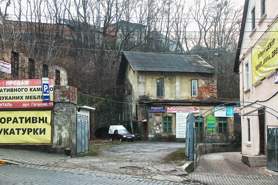

Pozornému kolemjdoucímu, který prochází od nádraží po Gagarinově ulici do centra města, nemůže uniknout temný otvor štoly ukrytý ve dvoře jedné ze starobylých továrniček.

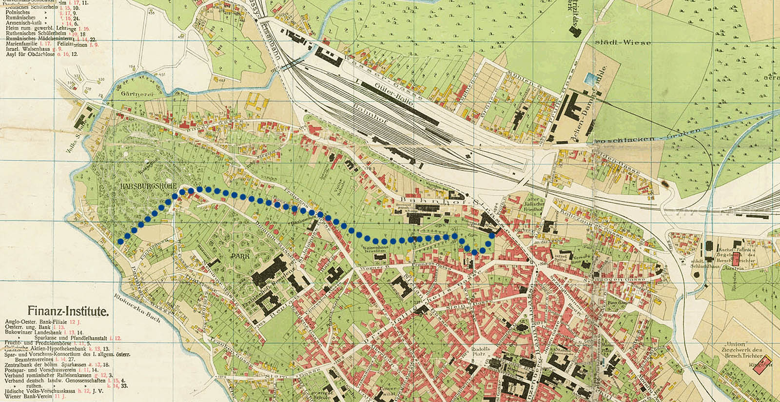

Tmavě modrými puntíky je zakreslena odhadnutá trasa hlavních štol do mapy z roku 1911, kdy většinu dnešních továrních čtvrtí ještě pokrývaly zahrady. V mapce je též dobře patrná trasa tramvaje od nádraží do centra města.

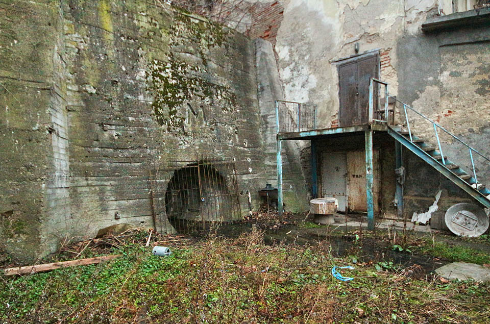

Dvůr není hlídaný a tak, pokud jsou zorvna vrata otevřená, se lze snadno prosmýknout do zákoutí, kde z jícnu štoly vydechuje na povrch vlhký vzduch. Pod nohama tu zurčí malý potůček.

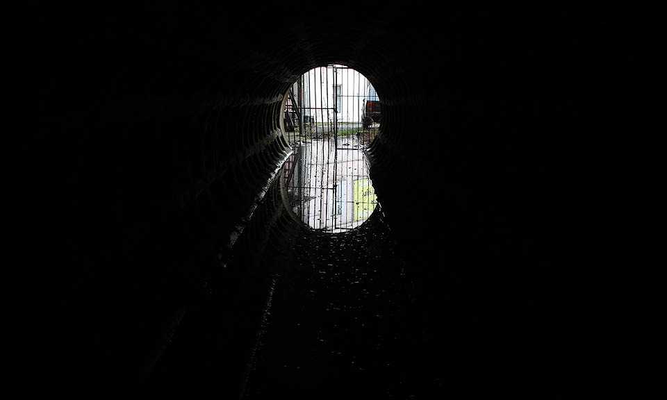

Ocelová mříž kryje vstup do nečekaně dlouhé štoly, která se jako had vine pod celou severní částí městského centra, aby ústila na povrch o 1,2 km dál a o 20 m níž. Pod vodou rezivějící koleje napovídají, že půjde o zajímavé a rozsáhlé dílo.
Samotná ražba tunelu trvala přibližně 1,5 roku a po jejím dokončení byly oba portály tunelu uzavřeny ocelovou mříží a napojeny na kanalizaci, do které neustále vytéká na obou stranách stružka podzemní vody. Koleje důlní drážky, která byla v tunelu ponechána, byly v 90. letech, kdy pomiula ostraha tunelu, částečně odcizeny, většinu zbývajícíh úseků překryly nánosy sintru z minerálních solí rozpuštěných v protékající vodě. Tunely dál slouží svému účelu a chrání před živelnými pohromami obyvatele v ulicích nad nimi, kteří nemají o černovickém metru většinou ani ponětí.

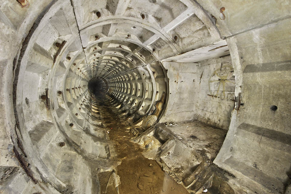

Za mříží začíná částečně zatopený úsek štoly, která se svojí polohou až podezřele nápadně podobá brněnské tramvajové štole.

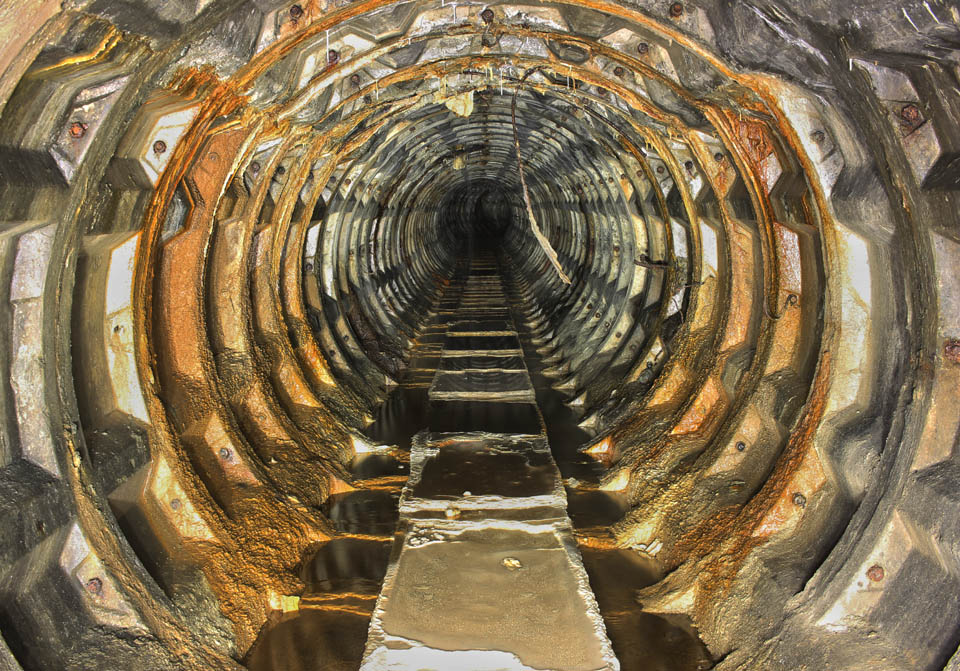

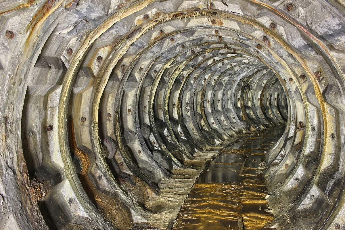

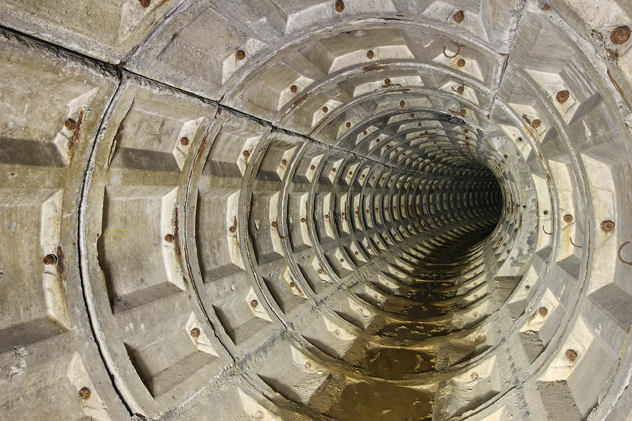

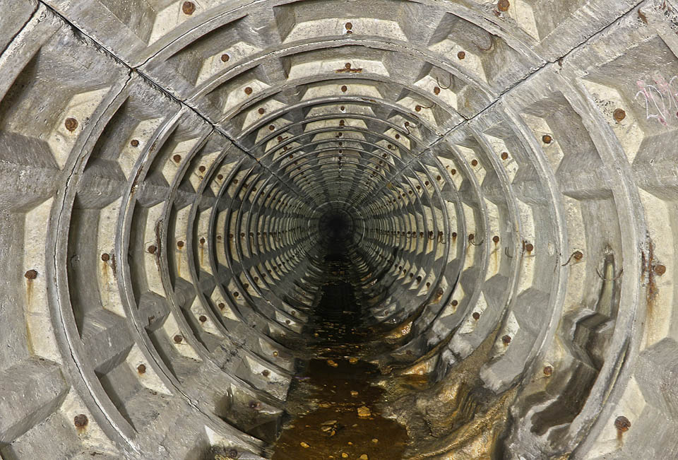

Štola od vchodu mírně stoupá proti proudu vytékající podzemní vody. Stěny jsou v celé délce systematicky vzděné železobetonovými profily, které skutečně připomínají tvarovky vyzdívky metra v sovětských městech.
Průměr kruhové štoly činí asi 2,5 m. Metro by tu mohlo projíždět jedině v měřítku 2:1.

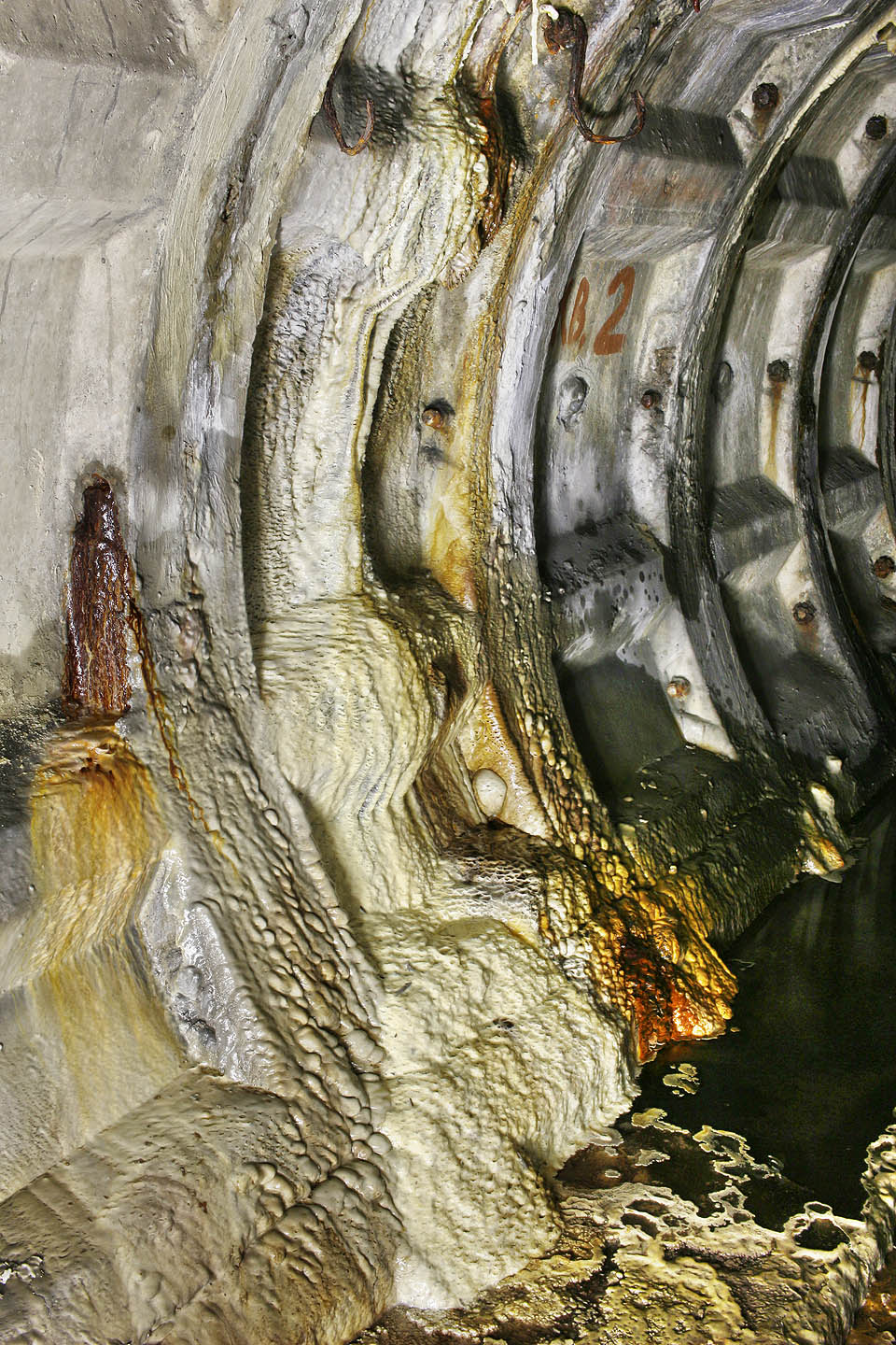

Nedaleko od vstupu se nachází nejkrásnější úsek štoly, s počvou pokrytou sintrovými lavicemi mocnosti přes 10 cm. Pokud porostou stejným tempem, za 800 let už štolou nikdo neproleze a bude potřeba vybudovat novou.
Minerální voda ale vytváří v pohádkovém podzemním království i jiné tvary.

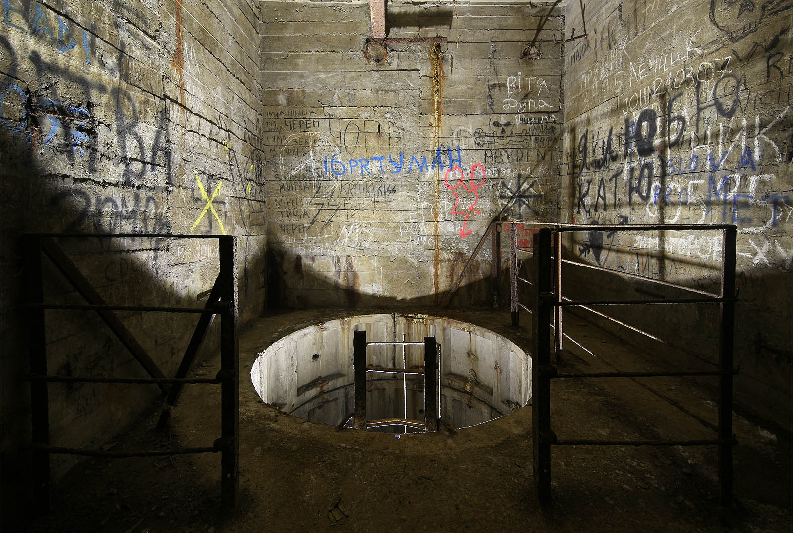

V nejvyšším bodě štoly se nachází nečekaná překážka. Podzemní místnost, ze které spadá do temné hloubky svislá šachta. Tak tudy by metro určitě neprojelo.
Šachta naštěstí není hluboká a rezavý žebřík se také dosud neutrhnul. Lze tedy opatrně sestoupit po jeho stupních do druhé štoly o 14 m níže. Tady se zřejmě potkaly razící štíty a původně nezávislé štoly byly propojeny.

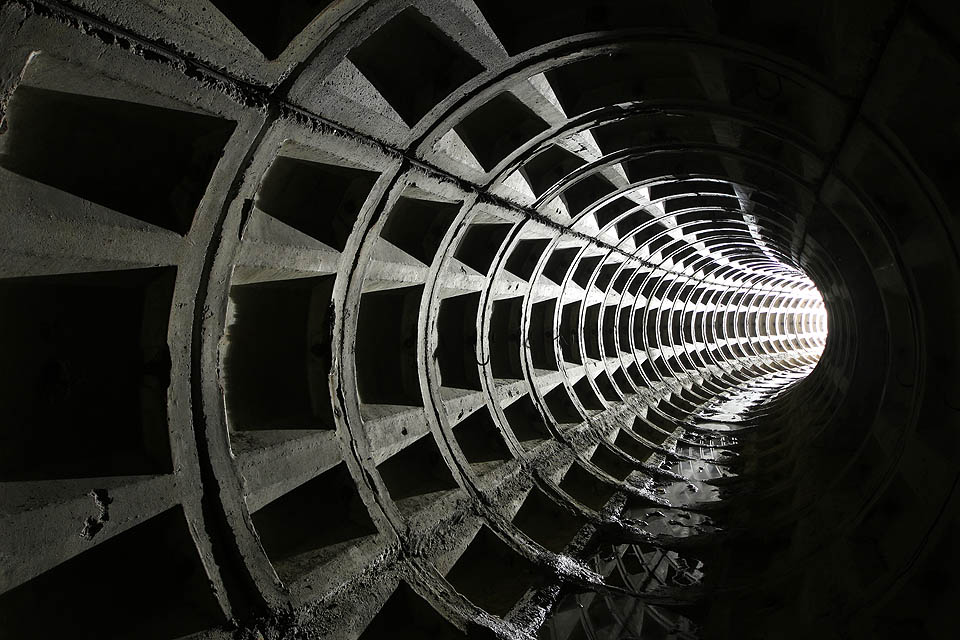

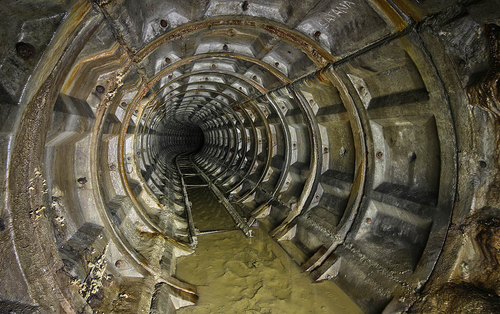

Dolní štola je sušší a čistší, sem dojde zřejmě už jen málokdo. Pravidelná struktura stěn působí sci-fi dojmem; třeba jako útroby kosmické loď Discovery z Vesmírné Odysey.

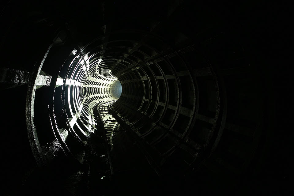

Štola vede delší úseky rovně, ale na několika místech se divoce kroutí jako had. Pokud člověk neví, kam jde, brzo ztratí orientaci.

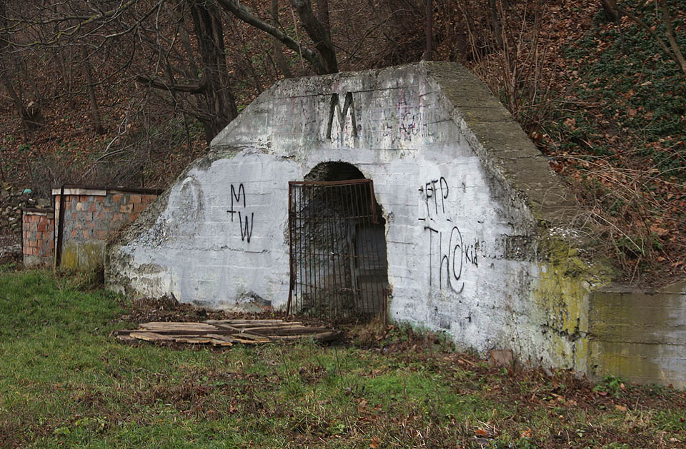

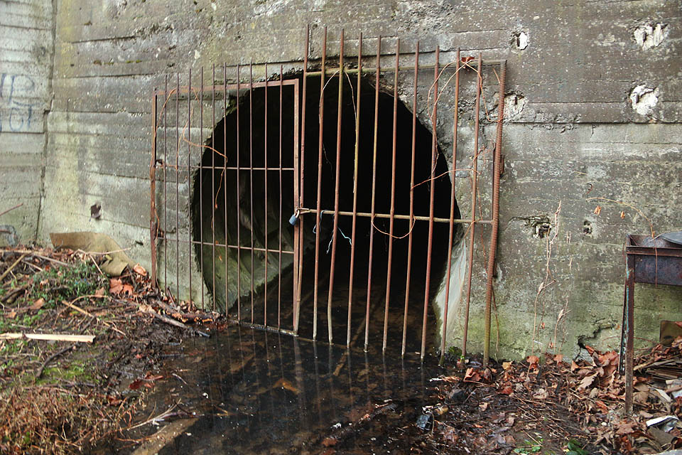

Také portál v zahradě za Nachimovovou ulicí se honosí typickým písmenem M vytlačeným do betonu, tak jako všechny čtyři systémy skutečného metra na Ukrajině.
