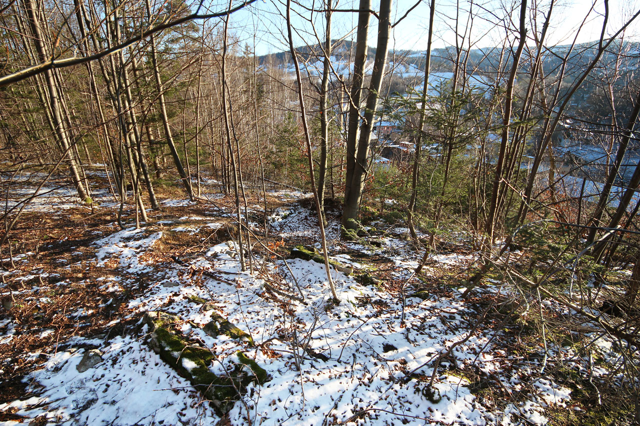

Nejpatrnější památkou na zaniklou svážnici úzkokolejky jsou betonové pražce, kterých je ve svahu nad továrnou rozeset bezpočet. I po sto letech jsou ve výborném stavu.

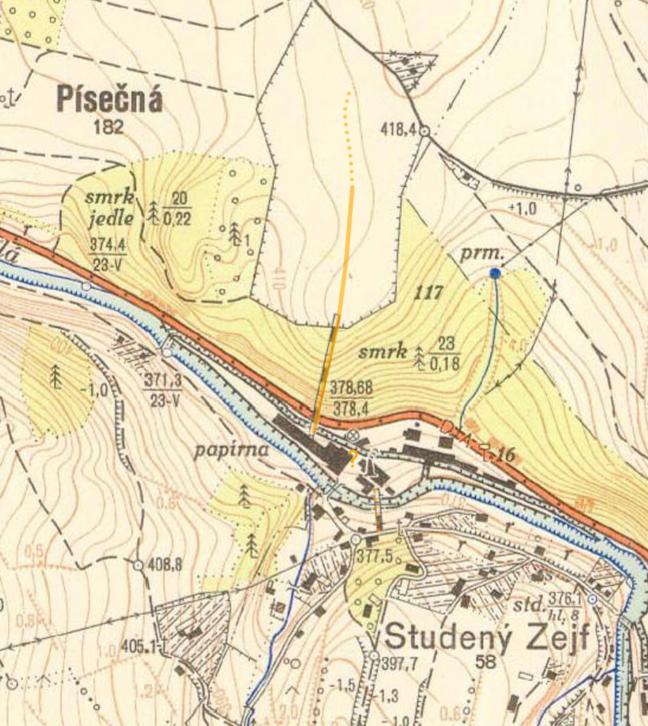

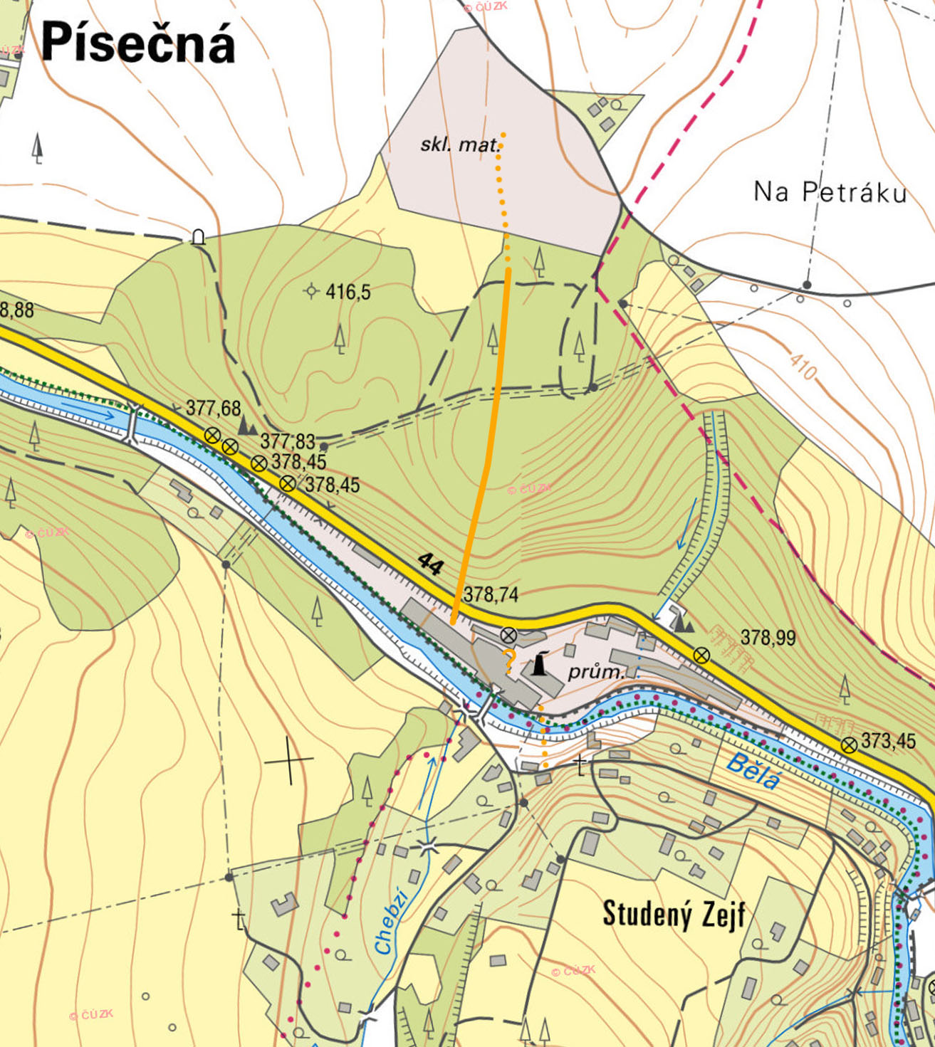

Mapa papírny a okolí z roku 2020. Číst drážky vystopovatelná v terénu je zakreslena plnou čarou, tečkovaně jsou předpokládané úseky. Konec úzkokolejky se i v současnosti nachází uprostřed skládky dřeva.
Totožný plánek na mapě z roku 1952. U severní větve drážky je zakreslena pouze část se svážnicí - je rovněž možné, že délka úzkokolejky se v čase měnila.

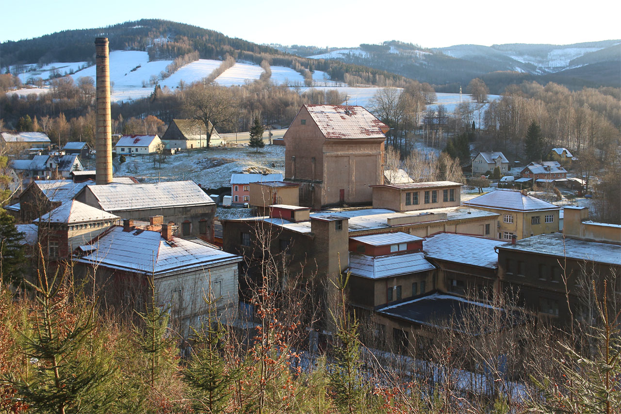

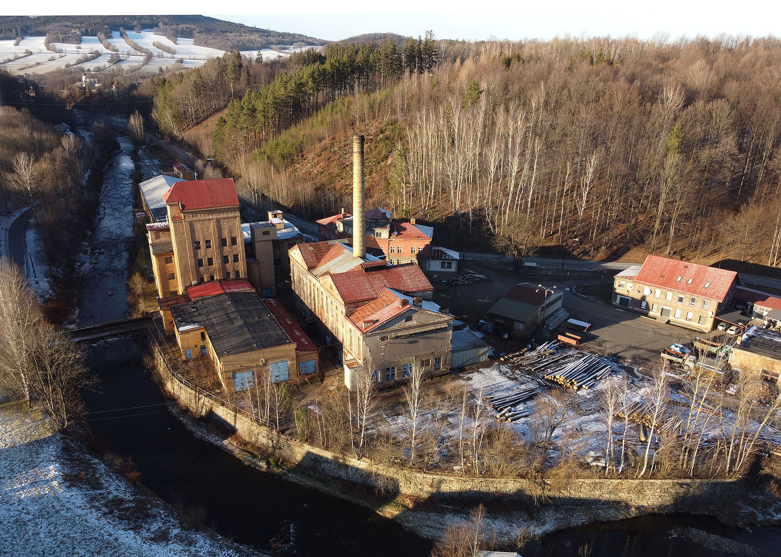

Pohled na bývalou papírnu, později továrnu na zemědělské přívěsy čtyři dny před koncem roku 2020. Stísněné údolí neumožňovlo umístit skládku dřeva dole u řeky a proto musela být vybudována vzadu nad továrnou z pohledu fotografa.

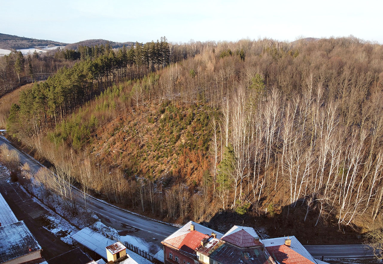

Na první pohled není trať přes paseku na snímku patrná. Dobře je ale vidět zlom sklonu svahu při horním okraji paseky, odkud železnička pokračovala ke skládce dřeva již prakticky „po rovině“.

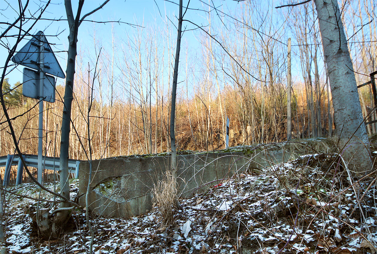

Betonový základ spodního pilíře mostu je těsně pod silnicí dobře patrný dodnes. Nad ním, vedle plastového patníku prosvítá základ druhého pilíře (již nad silnicí).
Jen o několik metrů dál je nad silnicí dobře vidět základ dalšího pilíře přemostění silnice. Tudy svážnice vystupovala z objektu papírny. Opět je výše vidět ještě další základ - buď ukončení mostu nebo (vzhledem ke sklonu svahu pravděpodobnější) třetího pilíře.

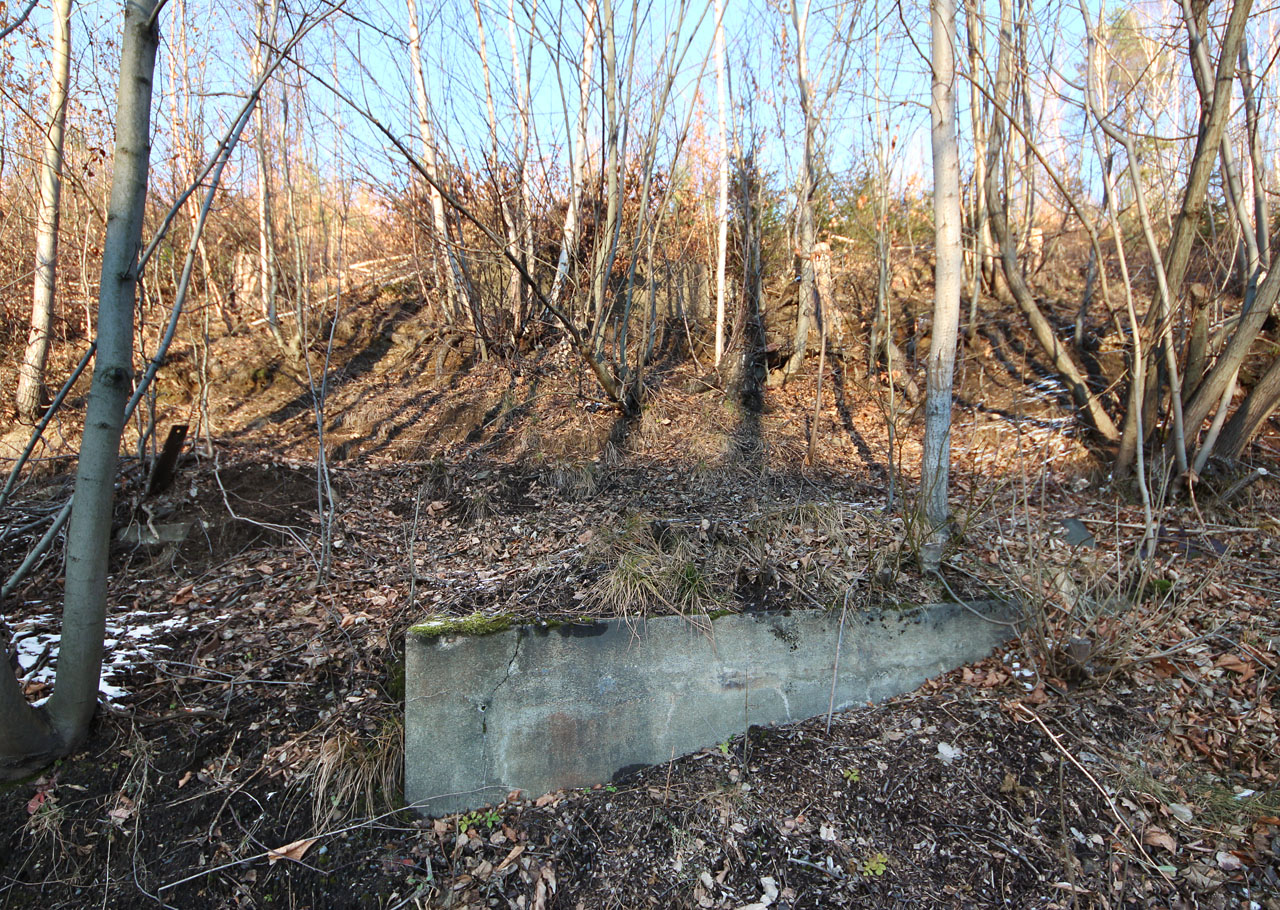

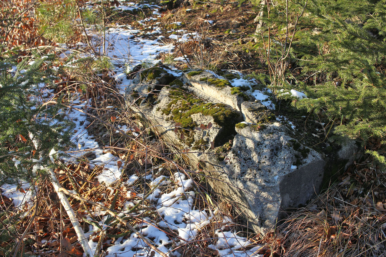

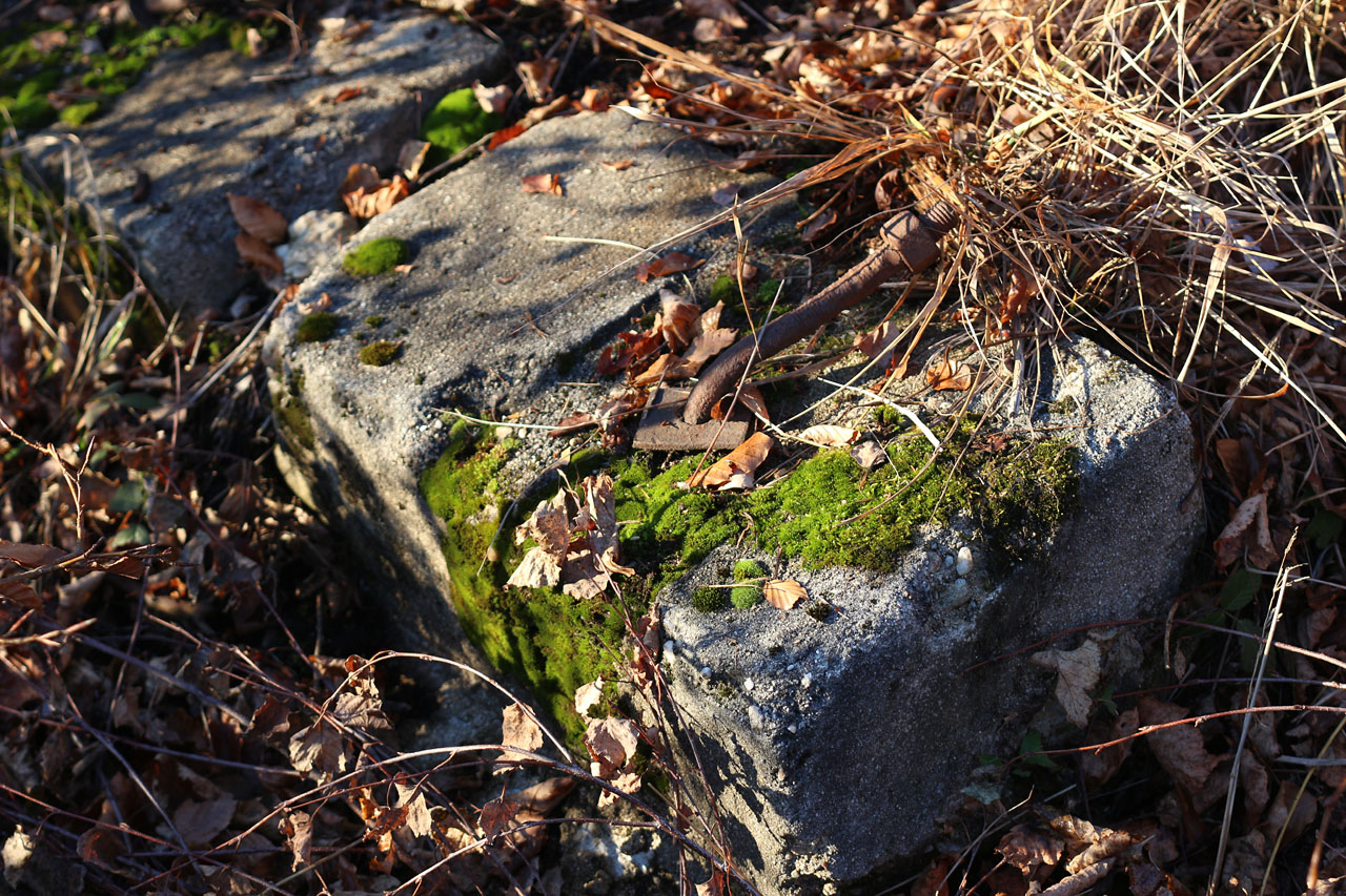

Speciální „pražce“ - betonové základy pro kolejnice zapuštěné do země, aby zabránily sesuvu koleje do údolí.

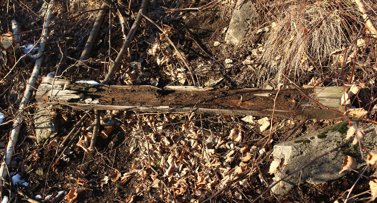

Ve svahu nad papírnou lze nicméně i po 80 letech najít také několik pražců dřevěných.

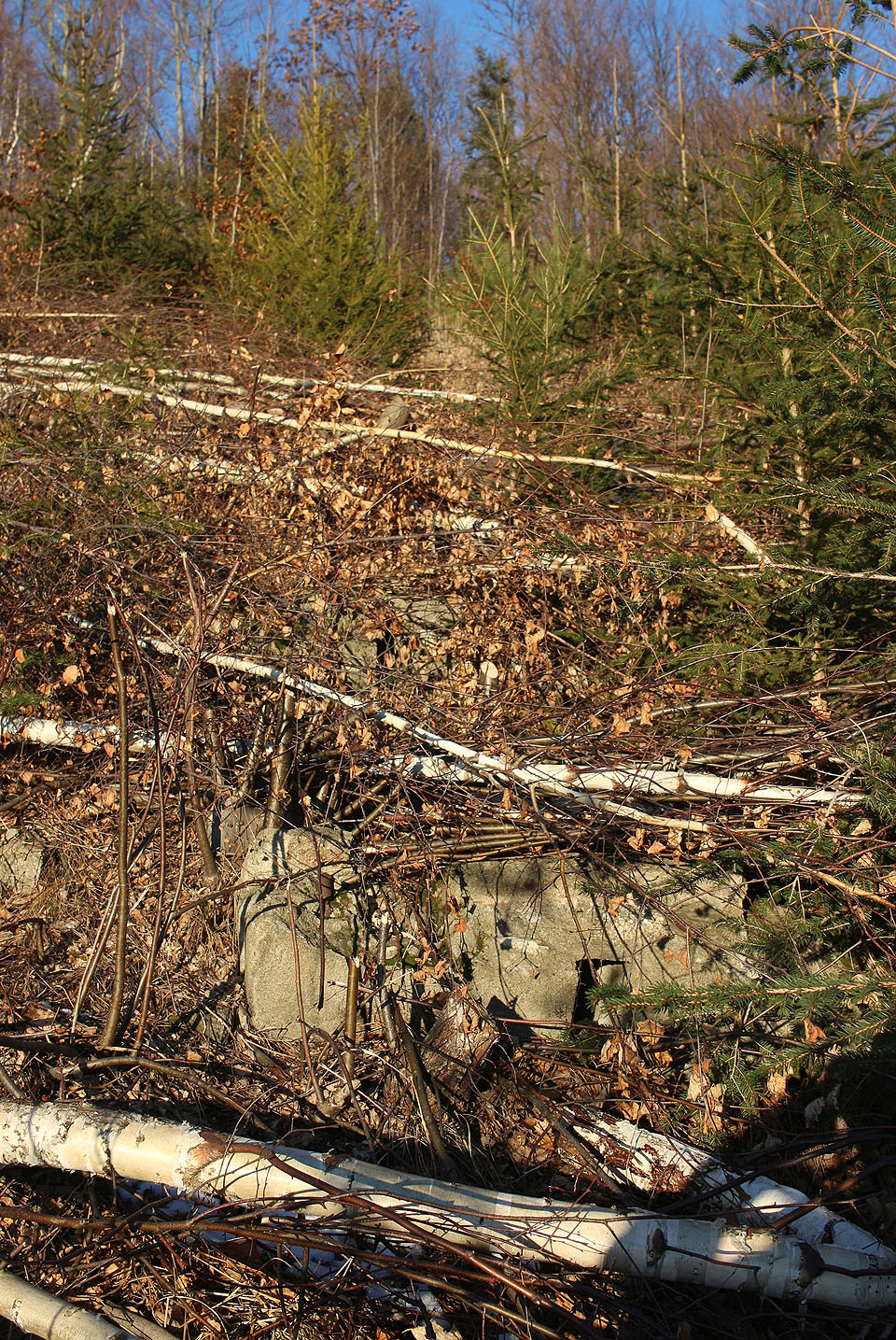

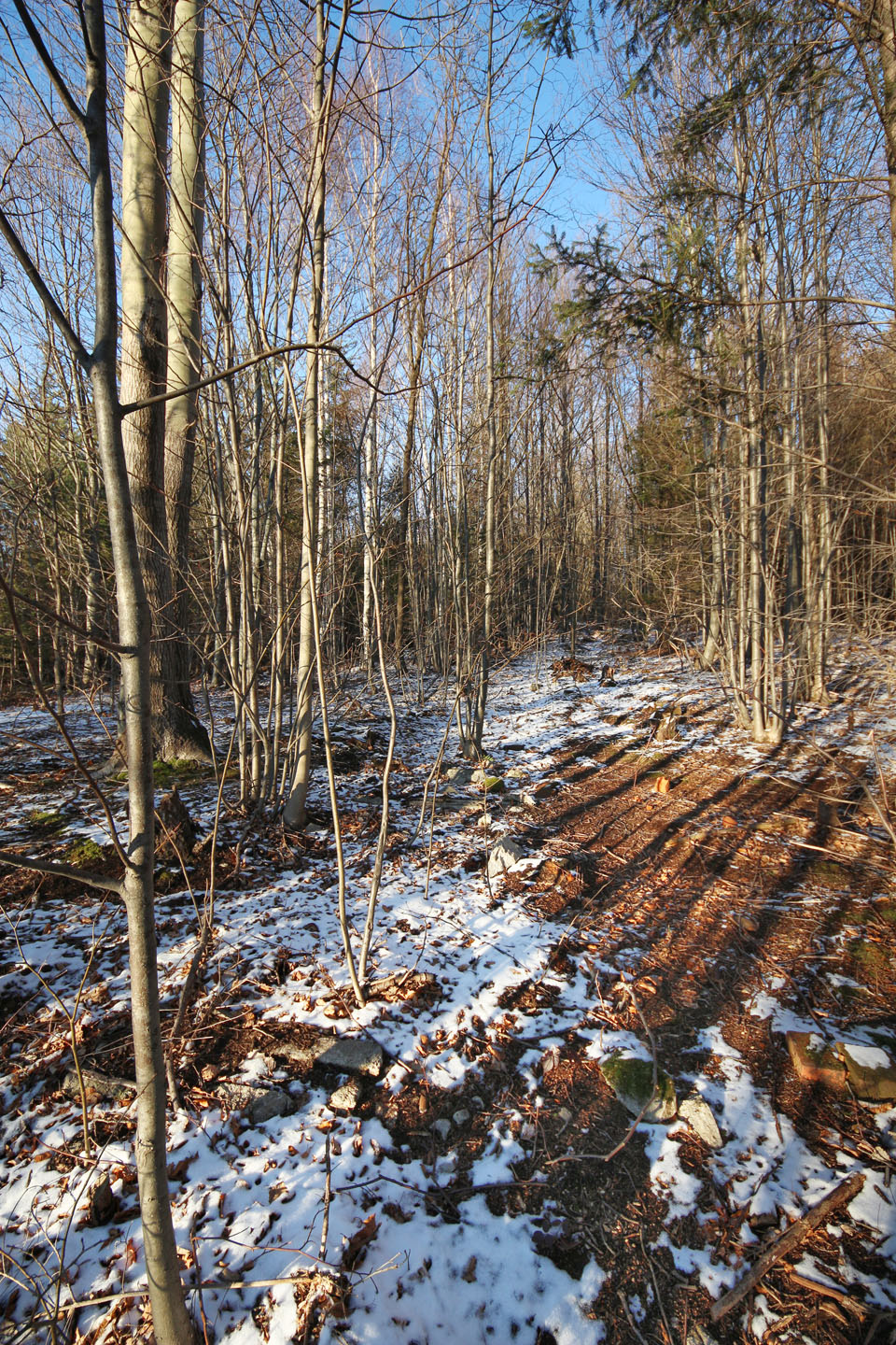

Betonové základy s roztečí necelých 2 m lze na pasece nad papírnou vystopovat v celé délce svážnice. Bohužel po poslední prořezávce je paseka poněkud obtížněji průchodná.

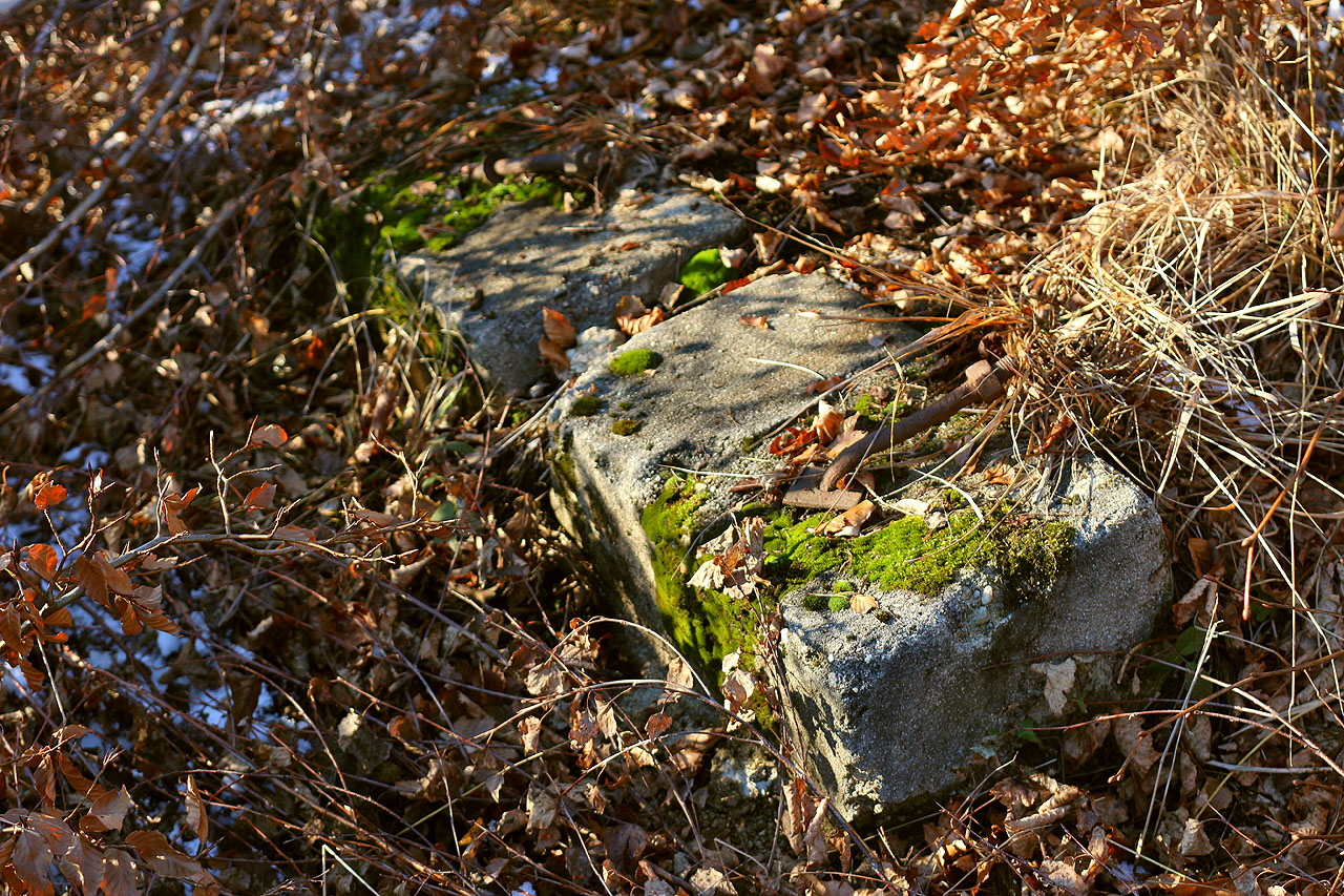

Zachovalý „pražec“ úzkokolejky u horní hrany svážnice. Zde se pravděpodobně nacházela výhybna k odstavování vozíků před jejich spouštěním do továrny. V okolí musel být rovněž naviják svážnicového lana poháněný elektromotorem.
Přesná podoba výhybyn nad svážnicí není z dochovaných pozůstatků zřejmá.

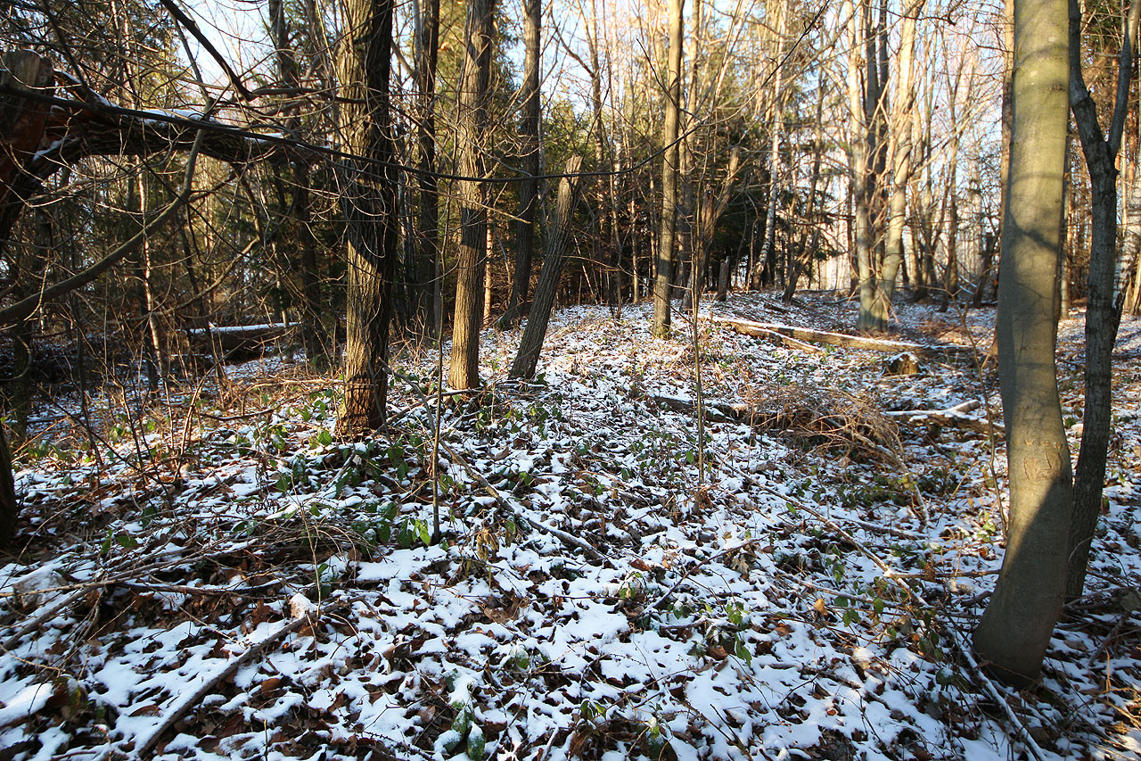

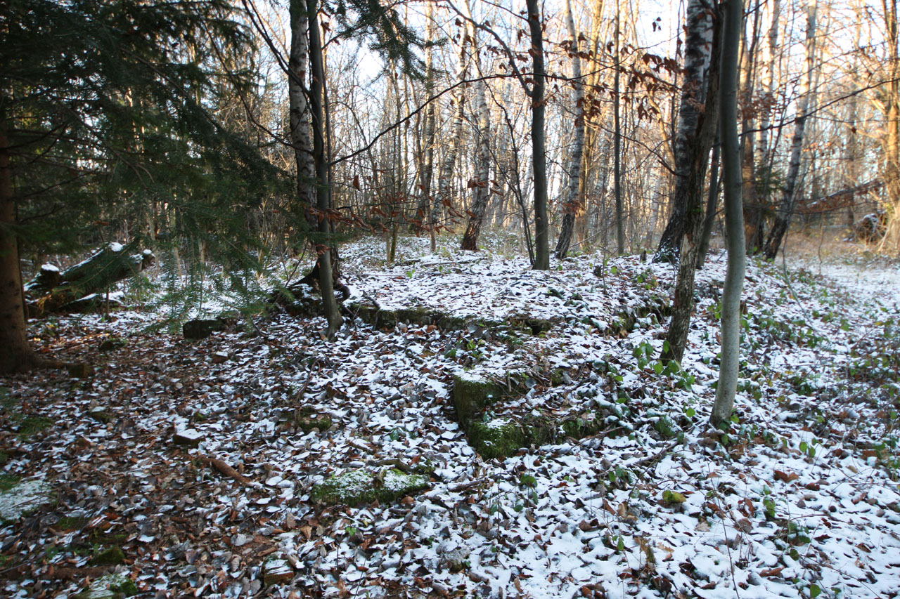

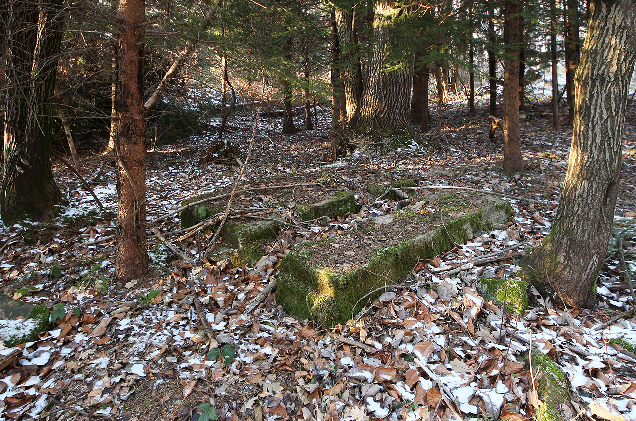

Základy stroje spojeného s dráhou. je taky možné, že naviják se nacházel až v této části, zhruba 200 m nad továrnou a vozíky byly dopravovány i po méně strmé části drážky tažené/spouštěné na laně.
Další, větší základ, pravděpodobně provozní budovy železnice nebo jiné stavby. Na leteckých snímcích není pod korunami stromů dobře patrná.

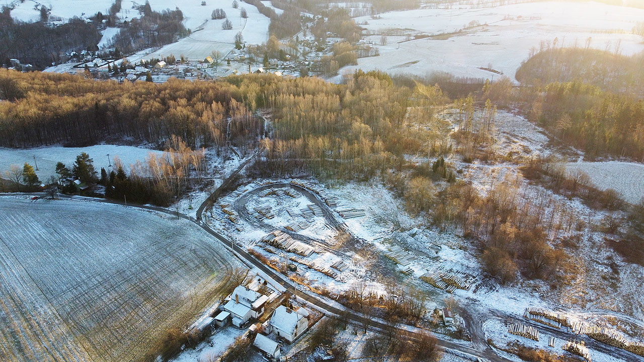

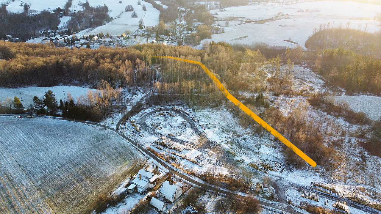

Letecký pohled na překladiště dřeva nad papírnou (ze které vykukuje komín dole v údolí). Přesto, že se již půl století v továrně papír ani celulóza nevyrábí, překladiště slouží lesníkům ke skladování dřeva dodnes.
Zakreslená předpokládaná trasa úzkokolejky. Od horního konce pravděpodobně pokračovaly ještě manipulační koleje výše i do dalších stran překladiště. Od roku 1956 zde provoz zajišťovala dieselová lokomotiva.
