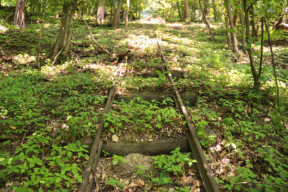

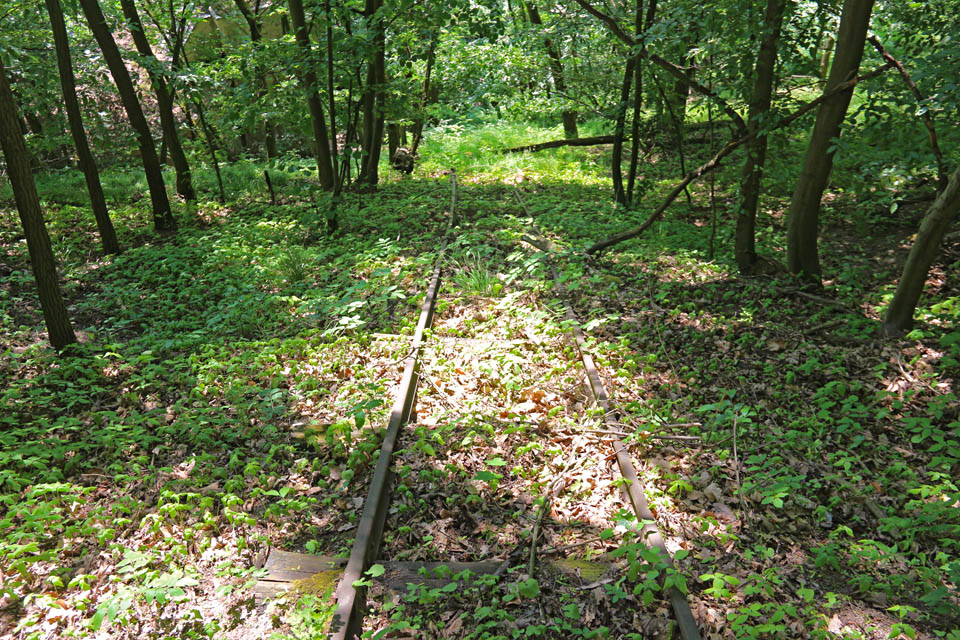

Úzkokolejka nad Adamovem vede poměrně strmým svahem se sklonem místy překonávajícím 500 ‰.

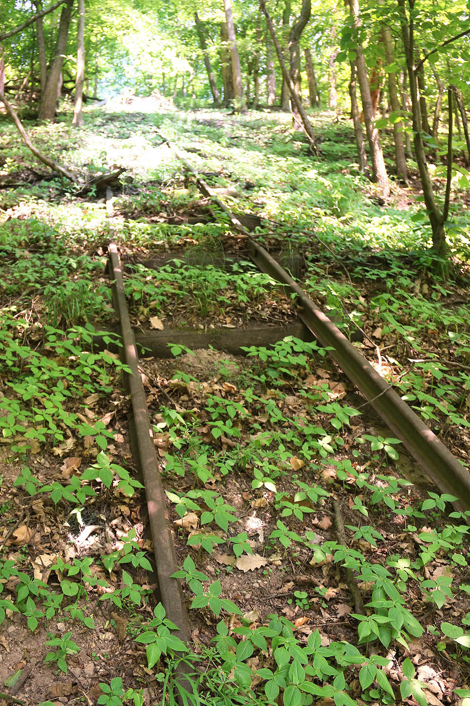

V dolní a horní části trati se koleje nezachovaly, přibližně uprostřed délky dráhy začíná zachovalý úsek touto dvojicí otevřených spojnic.

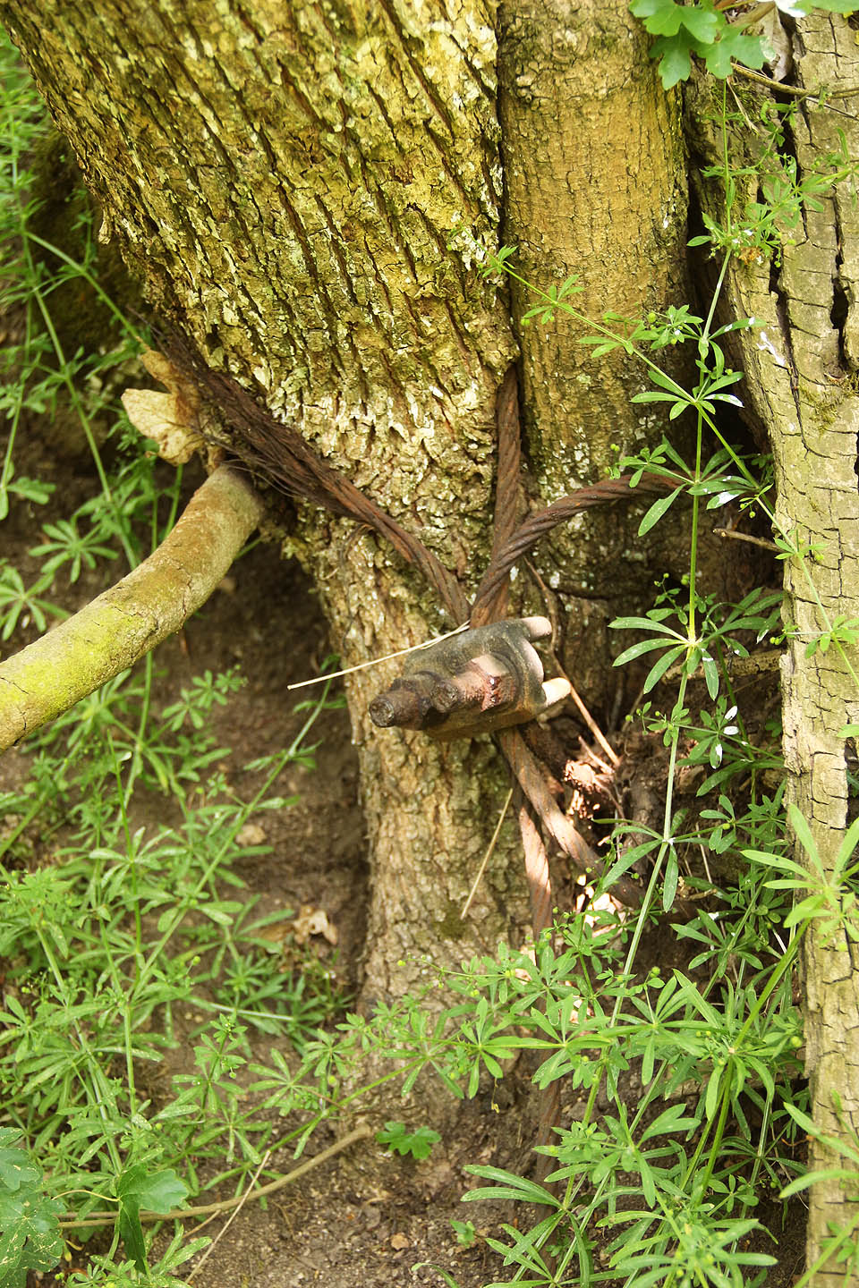

Poměrně strmá kolej drážky o rozchodu 760 mm překonává na délce necelých 100 m (přesná délka není známa, protože dolní stanice svážnice je porušena pozdější výstavbou a polohu horní stanice nelze v lese spolehlivě vysledovat) výškový rozdíl 50 m, což odpovídá převýšení okolo 500 ‰. Doprava tedy musela být zajišťována stacionárním motorem a lanem vedeným zřejmě volně, neboť žádný kladkový vodící mechanizmus nebyl na místě nalazen. Koleje byly ve svahu upevněny ocelovými lany k okolním stromům a zřejmě na několika místech také k základům či kotvám zapuštěným do svahu (které byly po ukončení provozu odstraněny).
Horní a dolní část trati jsou rozebrány, případně se vlastní vahou utrhly a zřítily do údolí, což výrazně ztěžuje nalezení pozůstatků trati. Nicméně střední část se nachází v prakticky neporušeném stavu na svém místě a dobře ilustruje, jakým způsobem byl vozíky na trati dopravován materiál z údolí k místu stavby. Zachovaná délka kolejí činí asi 35 m, dalších několik metrů je terénem vedena vždy pouze jedna z obou kolejnic.

Těžko soudit, zda byla kolejnice ze spojnic vymontována, nebo se postupně utrhla vlastní vahou. Obě možnosti jsou v náročném terénu přípustné.
Kolej měla původně rozchod zřejmě 760 mm, postupnými deformacemi se ale místy i o několik desítek mm od původního rozměru liší.

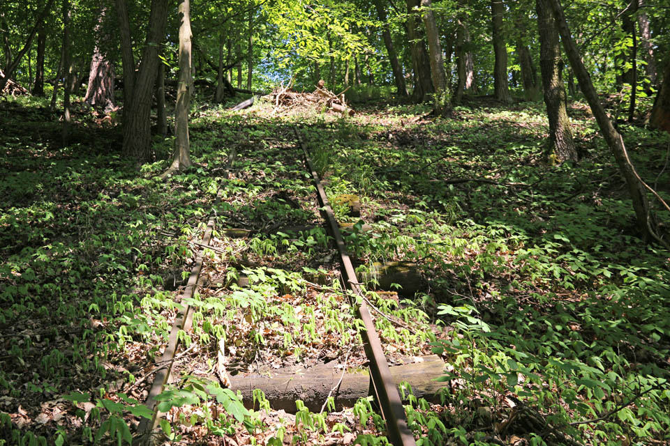

V zimě jsou koleje takřka neviditelné pod sněhem, na jaře a na podzim pod listím a v létě přes mozaiku světel a stínů mezi stromy.
V horní části vypadá svážnice skoro jako romantická trať v člověkem nedotčené přírodě.

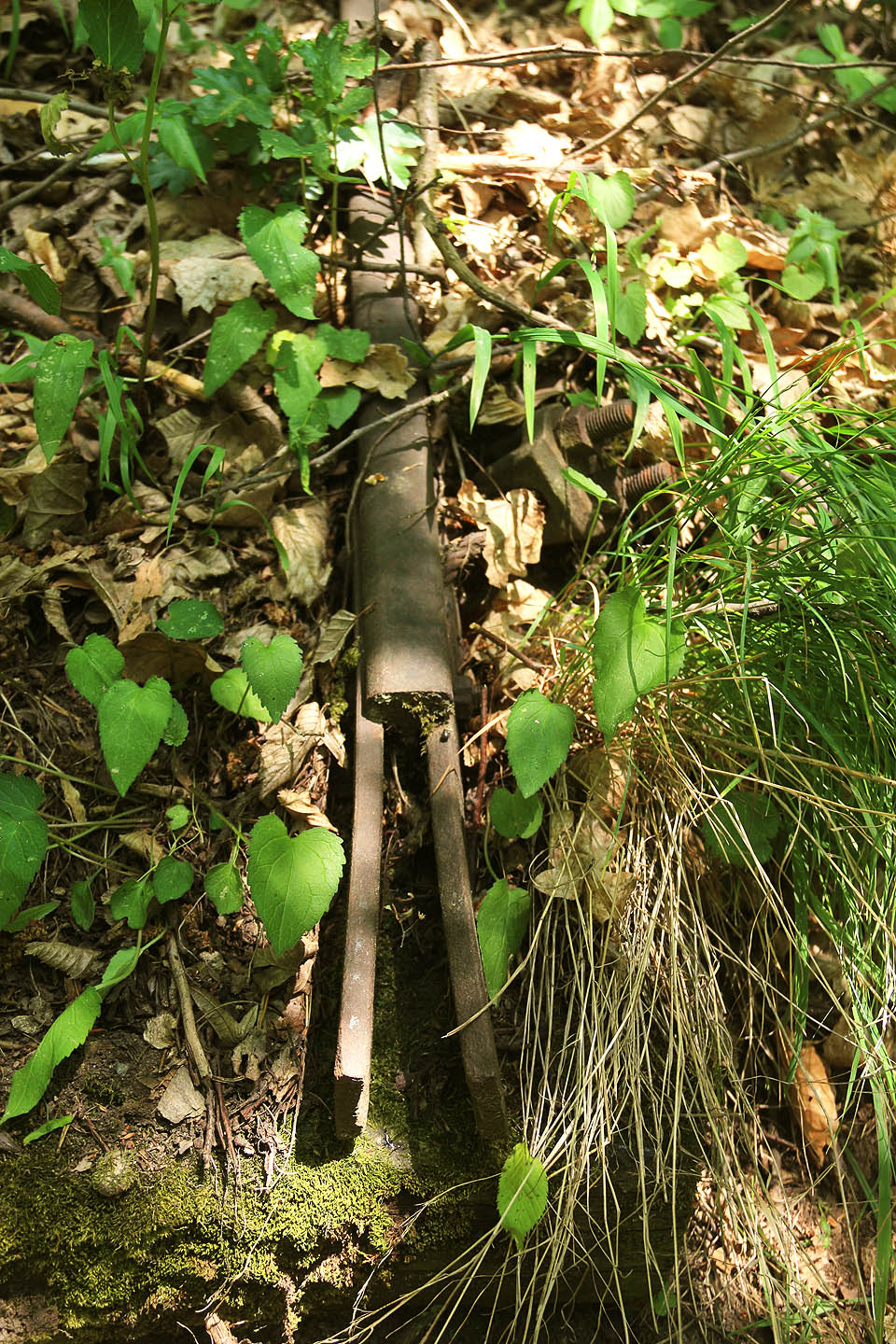

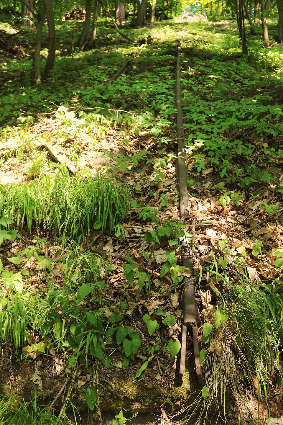

Horní konec zachovalého úseku drážky s kolejí. Jedna kolejnice končí, druhá ji přesáhne jen o pár metrů. Pak ještě tři pražce a dál nic. Kde byla horní stanice, se nedaří zjistit.

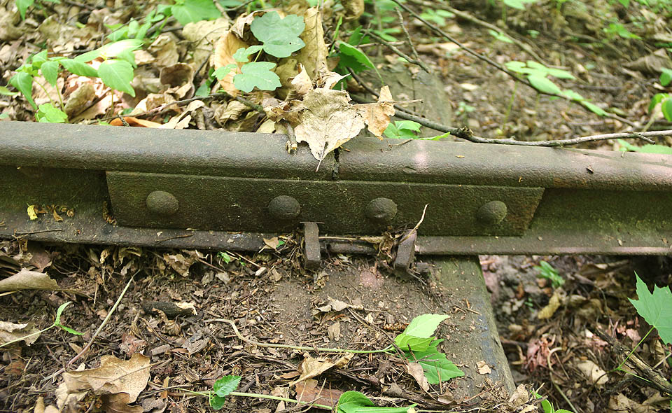

Kolejnice byly spojnicemi snýtovány, k pražcům pak byly přichyceny typickými hřeby.

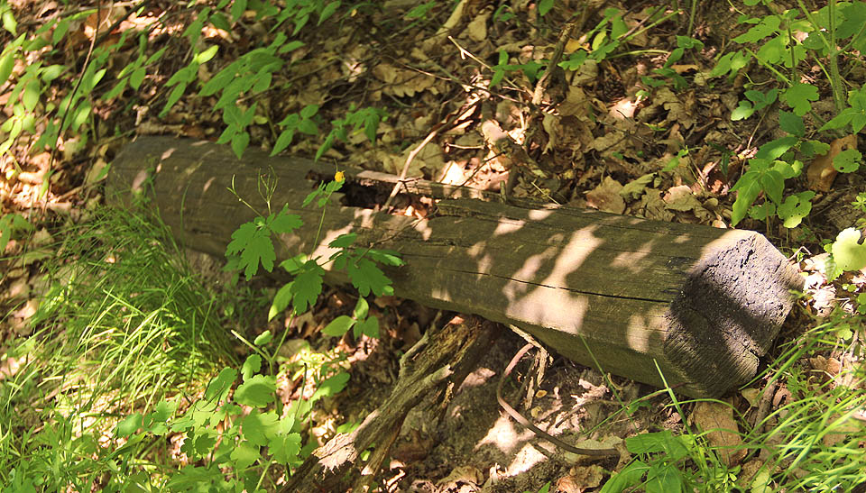

Pod strání lze najít pozůstatky zřícené části dráhy. Prohnilé pražce…
…nebo zbytky ocelových lan, kterými byla kolej přichycena k okolním stromům.
