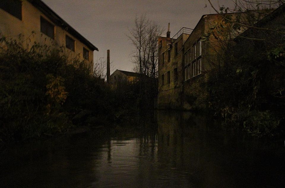

Líně tekoucí náhon za zadním traktem Vlněny je posledním autentickým zbytkem brněnských Benátek - tady se nezměnila zástavba sto let. Rezivé konstrukce slepých mostů, opuštěné zahrady a oprýskané zdi jako by vypadly z pohlednic 19. století, jen stromy na březích bez ustání rostou.

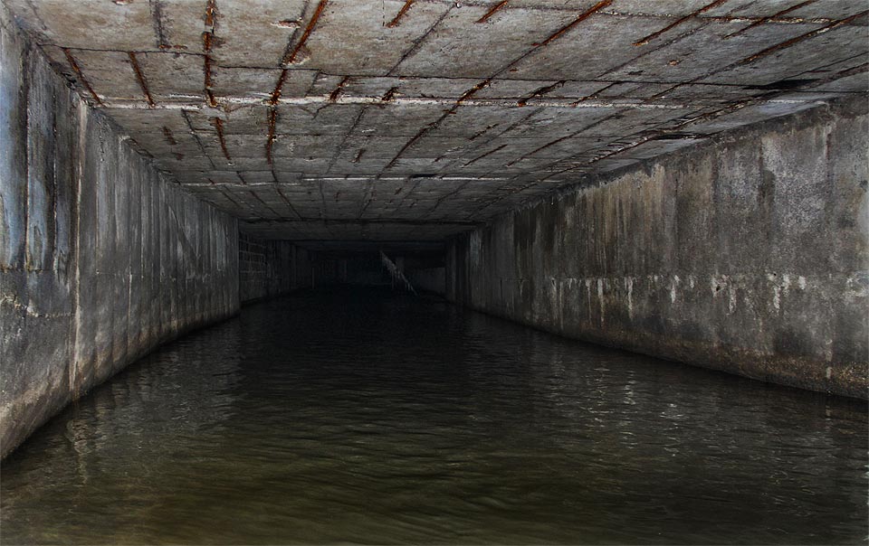

A to je on. Tunel, který ústí pod Mlýnskou ulicí v hustém křoví za zdí, přes kterou není vidět. Sem se dá dostat jen na lodi - a to platí i uvnitř. Hladina zatuchlé vody ode zi  ke zdi a představy, co by se stalo, kdyby se loď překlopilaa, však nejsou to, co nás děsí nejvíce. Teprve sílící hukot valící se vody kdesi před námi a podivné proudy, které nás nečekaně a nesmyslně i s lodí vtahují dovnitř, nám mírně naženou strach.

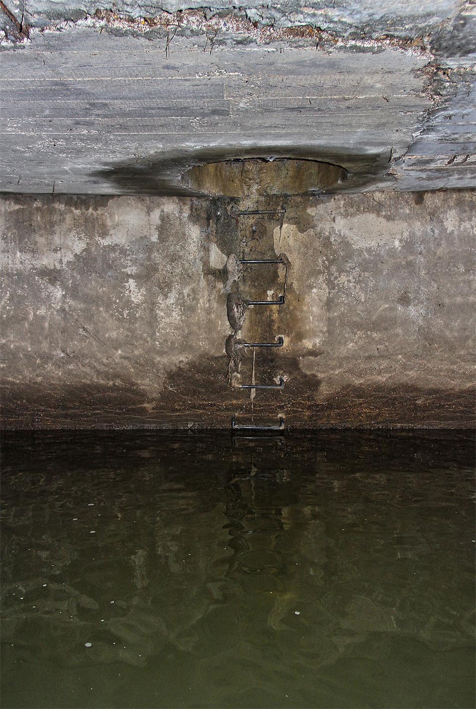

Sestup z povrchu může být pro nevybaveného pátrače fatální. Občasné žebříky nekončí a noří se přímo do šedistvých vod náhonu se vší špínou, kterou s sebou nese.

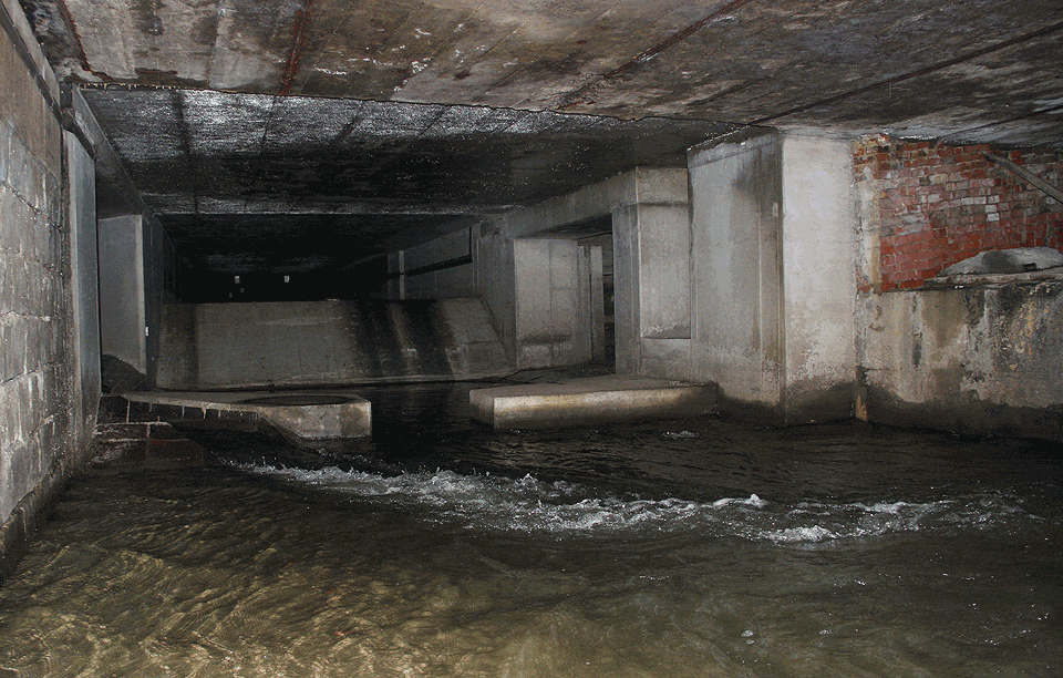

Tunel se rozšiřuje a vidíme bouřící vodní živel před sebou. Zboku se valí silný šuící vodní proud. Hlavní hukot vody ale zní ze strany. Někde tu musí být vodopád.

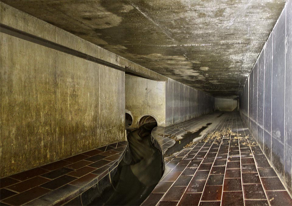

Vykachlíkovanou chodbou se voda řítí vysokou rychlostí masivní kynetou ve dně. Ke svému zklamání zjišťujeme, že přitéká dvojicí trub tak úzkých, že se do nich nevejdeme.

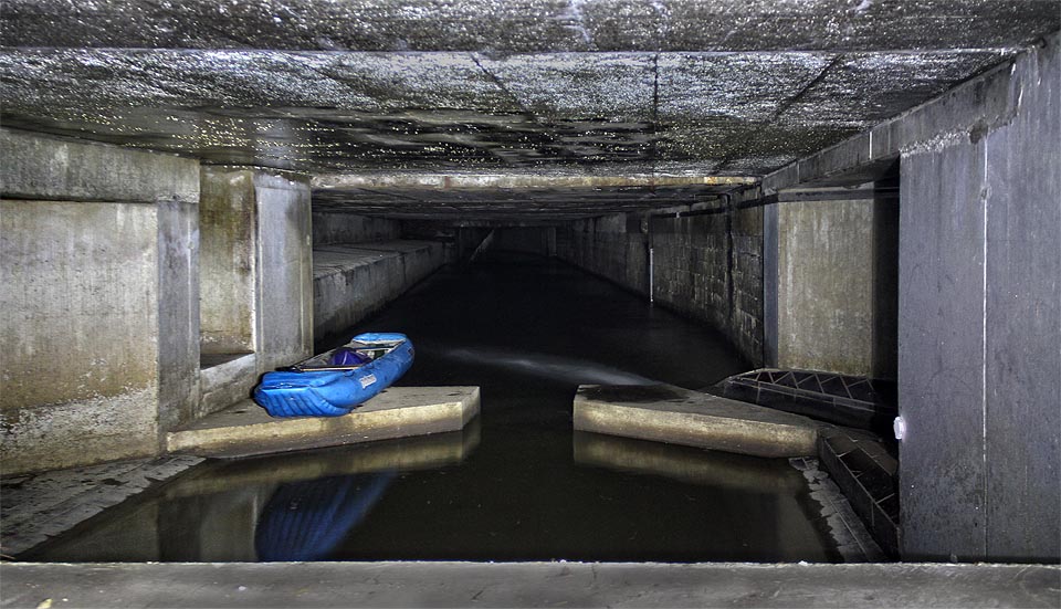

Pohled zpátky k tunelu, kterým jsme na místo někdejšího soutoku připluli a k lodi, která nás sem dopravila.
