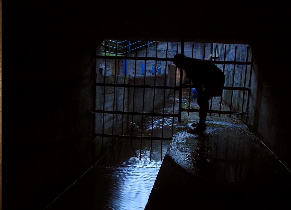

Dolní ústí tunelu Ponávky je opatřeno ocelovou mříží. Naštěstí otevřenou, takže můžeme na lodi vplout do útrob země.
Jinak, než na lodi, se zespodu do štoly nedá. Vzhůru to naopak (mimo chvíle, kdy má Ponávka zvýšený průtok) jde jen pěšky. Přivazujeme čluny a pokračujeme po svých.

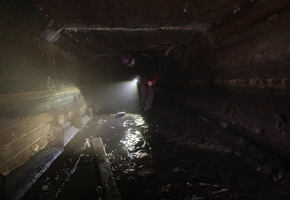

Výška nadloží rychle stoupá. Brzy se štola ocitá ve značné hloubce a sloupec vody tlačící na betonovou klenbu roste. Prasklinkami prochází voda pod velkým tlakem, rozprašuje se na jemnou mlhu nebo stéká po stěnách a vytváří sintrové krajky.
Sintrové útvary mají občas zajímavé tvary a barvy, místy je slyšet rozstřikující se kapky. Jinak je tu mrtvo - v obrovské hloubce a naprosté tmě nemůže nic růst a tedy ani běhat nebo létat.
